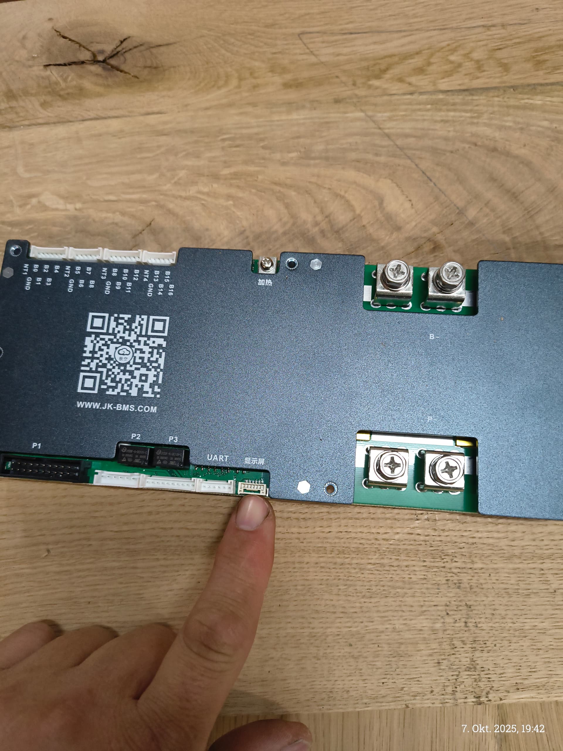

Habe die Wechselrichter entfernt und in Reihe geschaltet. Habe mir bei Amazon einen 6kw Deye Wechslrichter zugelegt und mir eine Batteri 16KW (VOLKSAKKU ) mit JK-BMS auf einen fahrbaren Untersatz gebaut.Soll eine Insel werden!
Habe noch ein kleines Problem mit dem BMS, finde einfach die Stecker-Anschluss für den Powerschalter am BMS nicht!
Wenn da einer sich auskennt, wäre es toll.
Danke
Das ist der Stecker beim v19 JK BMS für den ein Ausschalter oder das alte Display
Hallo Alex,
Vielen lieben Dank für die schnelle Antwort aber das ist mein Problem. In dem Steckplatz ist der Stecker für die Platine-Dislpay. Kann einfach keinen anderen Steckplatz für den Schalter finden. Da alles verbaut ist, wird schwierig.
LG
Ist an dem kabelbaum der zum Display geht nicht noch ein Abzweig mit Stecker buchse eingebaut an dem man den Taster anschließen kann? Das muss dann allerdings der Taster ohne Beleuchtung sein.
