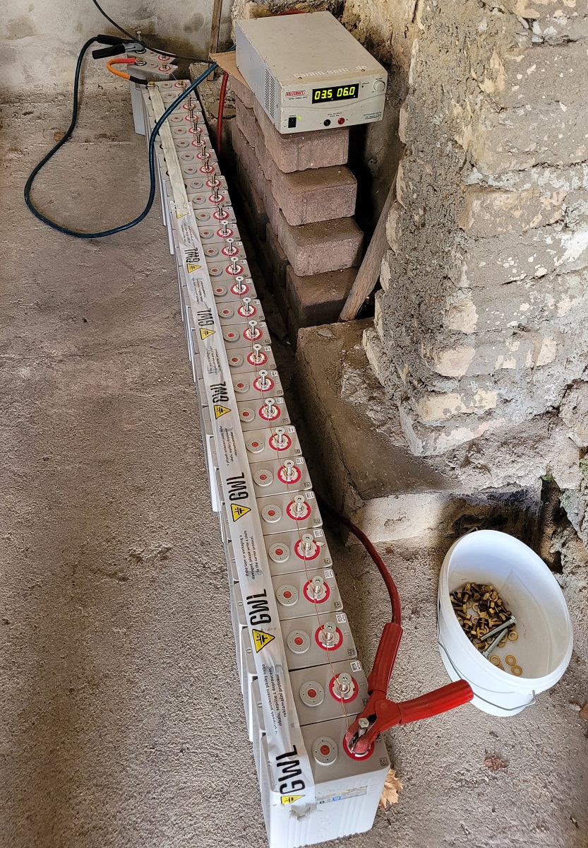

Nun wollen wir die Zellen vor Einbau erstmal initialisieren. Sprich, alle 1x parallel schalten, und dann gemeinsam aufladen. Nun können ja bei unterschiedlichen Zellspannungen beim parallelschalten extreme Ausgleichströme auftreten, die die neuen Zellen gleich wieder schädigen könnten. Welche Zelldrift wäre denn zum parallel schalten vertretbar?

Nun wollen wir die Zellen vor Einbau erstmal initialisieren. Sprich, alle 1x parallel schalten, und dann gemeinsam aufladen. Nun können ja bei unterschiedlichen Zellspannungen beim parallelschalten extreme Ausgleichströme auftreten, die die neuen Zellen gleich wieder schädigen könnten. Welche Zelldrift wäre denn zum parallel schalten vertretbar?Multimeter nehmen, alle Zellen messen, NOTIEREN ;), wie hoch sind denn die Differenzen?, meine CALB 100 die ich vergangenes Jahr kaufte, hatten < 0,02V Unterschied über 32 Stück , da ist das zusammenschalten absolut unkritisch.

Man kann die Formel auch umstellen und ausrechnen was für Ströme bei den vorhandenen Spannungsdifferenzen entstehen werden
I = deltaU / R

Sehe ich das jetzt richtig, das man die dann jetzt alle Parallel schaltet, und 1x auf 3,65V hoch läd? Wir werden die Zellen wohl mit dem Labornetzteil laden, wo ja der Strom dann allein runter gehen wird. (CV) Bei welchen Ladestrom ist denn davon auszugehen, das die Zellen voll sind? Ich meine, wenn ich 30 Zellen mit 10A parallel lade, bekommt jede 333mA ab, das ist so schon nicht viel. Aber wenn der Strom dann noch auf 1A runter geht, sollte ja irgendwann voll sein?!

prinzipiell genau so, aber 30x70Ah (idR sind 1/3 vorgeladen), wird die Prozedur bei 10A mathematisch 210 Stunden dauern, sobald der Strom sinkt zieht es sich nach hinten raus. 10 bis 12 Tage mit einem 10A Lader
schneller geht es so: https://forum.drbacke.de/viewtopic.php?t=3471
hier hat Carolus das mal sehr gut beschrieben, dann brauchst du sie erst ganz zum schluss parallel schalten, so ab 3.55 aufwärts, sonst wartest ja ewig ![]()

So, kleines Update. Haben heute alle Zellen durchgemessen. Alle lagen so zwischen 3,245V und 3,260V. Zwei Zellen waren bei 3,23V und 3,19V. diese haben wir nen "Schluck" extra gegeben und auch auf 3,25V gebracht. War ne Sache von 10 Minuten. Dann kurzer Hand alle parallel angeklemmt. Jetzt werden sie grad alle parallel geschaltet auf 3,58V geladen. Das war die Einstellung des Labornetzteils ohne Last. Derzeit läd es mit rund 6A... Macht 200mA / Zelle. Machen wir schön soft, ohne Hektik.

Jetzt werden sie grad alle parallel geschaltet auf 3,58V geladenbeim parallel laden beachte bitte, das die Zuleitungen "über Kreuz" auf die Zellen gehen! So sind die Übergangswiderstände überall gleich.
Auf keinen Fall nur auf eine Zelle und von da aus dann das gesammt Pack versorgen. Die am weitesten von der Versorgung entfernte Zelle hat den kleinsten Füllstand.
