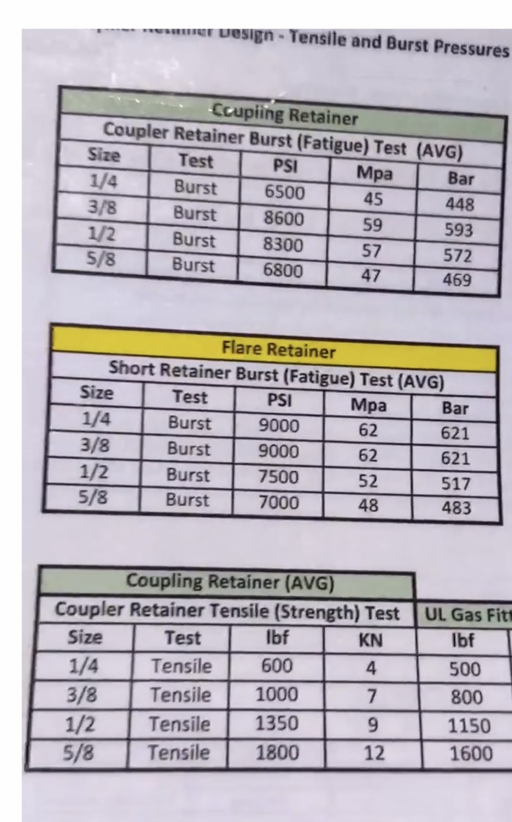

Braucht recht teures Werkzeug, diese Presszange, die bestimmt >1000 Euro kosten wird. Und die Abdichtung erfolgt über mehrere O-Ringe. Meine Info bisher war: O-Ringe dichten nicht hinreichend. Andererseits: Wenn so eine recht große Firma wie Oetiker so etwas auf den Markt bringt, wird das schon funktionieren. Bleibt eher die Frage, wie zuverlässig das System ist.

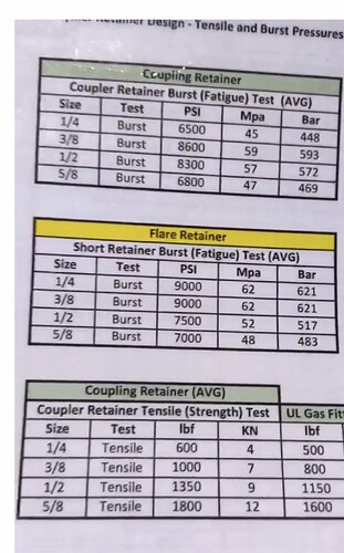

Nachteil kaum Stückzahlen daher keine Langzeiterfahrung Beziehungsweise so gut wie überhaupt keine Erfahrungsberichte. Laut Technischen Daten aber noch Reserven und sicher auch umfangreich Geprüft.
