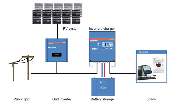

PV Wechselrichter Fronius SYMO 5.0-3-M ans Netzt und auf der anderen Seite an den Multiplus 48/5000 der Multiplus lädt die Lifepo4 9,6kWh Batterie. Der Multiplus speist ins Haus ein.
Frage1: kann das so eingerichtet werden, dass die Reihenfolge so ist:
Prio 1: Hausverbrauch,falls mehr PV Strom da ist Batterie laden, falls mehr da ist oder falls Batterie voll ist, ins Netz einspeisen.
Frage2: Fehlen mir hierzu Komponenten neben Batterie, Multiplus und PV Wechselrichter
Vorteil: Einspeisung möglich, falls die Verbrauch Reihenfolge funktioniert.
Nachteil: Batterie AC Aufladung in DC und beim Verbrauch wieder von DC in AC

Ich würde PV mit Wechselrichter bauen, SMA oder Fronius, weil die mit dem Multiplus2 kommunizieren können, das spart einen Energiezähler.
Ansonsten brauchst du
einen EM24 und den RS485 USB Adapter
einen Multiplus2
einen CeboGX, alternativ: CCGX, VenusGX oder Raspberry Pi mit Adapter
Ein BMS, vorzugsweise mit Canbus Kommunikation zu Victron ( REC, Batrium ) falls die dir zu teuer, das Seplos soll auch über Canbus kommunizieren können. Kenne aber bisher niemand der das so im Einsatz hat.
Ein MK3 USB Adapter, macht die konfiguration einfacher. Geht aber auch ohne übers VRM Portal.
Batterietrenner z.b. NH Trenner mit Sicherung
Ganz wichtig, vorher einen Elektriker sucher der dir das anmelden kann.

  • Die GX Einheit im MultiplusGX ist nicht mit einem Cerbo GX zu vergleichen. würde ich nicht machen.
    Hier kannst du vergleichen
    https://www.victronenergy.com/live/venus-os:start?_ga=2.240397578.800155744.1643226197-582913926.1638378957
    Nein du brauchst kein Display, du kommst von jedem PC, Laptop, Tablet, Handy über die IP Adresse vom Cerbo auf die Oberfläche.
    Du kannst auch ein BMS ohne canbus nehmen, brauchst dann aber einen BMV700 als Batteriemonitor, damit der Multi den Ladezustand von deinem Speicher kennt und das Monitoring richtig funktioniert.
    Ohne Canbus kann der Multi die Ladeleistung nicht zurücknehmen wenn eine Zelle beim Laden vorrauseilt und der Balancer nicht nachkommt.
