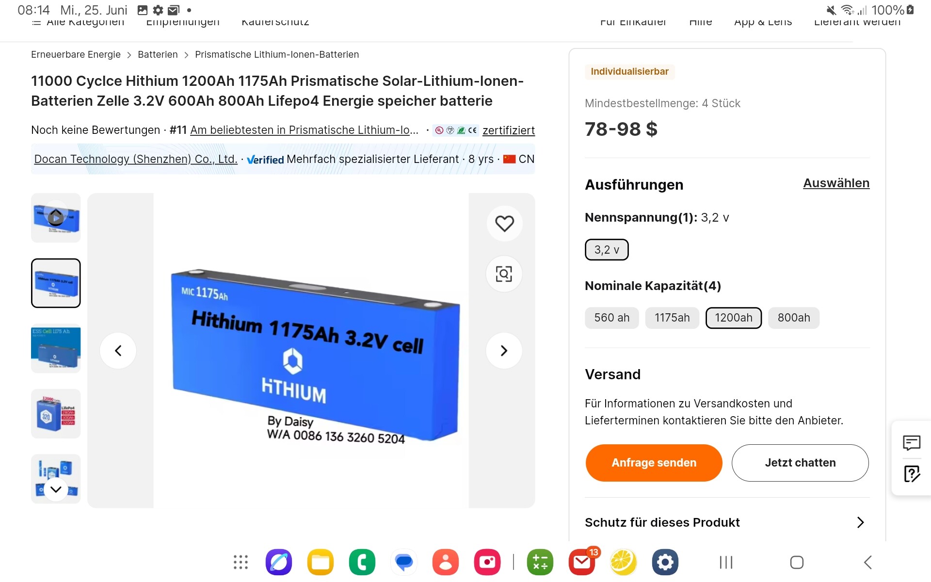

Neue LiFePO4-Zellen
Kennt schon jemand diese Zellen in der Realität?

Ich glaube auch nicht an "Ausschuss aus der Automobilproduktion", da die Zellen die volle Höhe von 205mm haben. Das ist viel zu hoch für BEVs. Und für Hochvolttechnik (800V) eigenen sie sich auch nur noch bei LKWs. Da hätte man dann knapp 1MWh beisammen.
Der Hersteller kann selbstverständlich die Erkenntnisse aus der Blade-Produktion konsequent einfließen lassen haben.

ich könnte mir vorstellen das die Zellen tatsächlich für LKWs und Busse entwickelt worden sind, da sind dann 200S Batterien mit 750 kWh realisierbar.

Was ist daran anders als an den Zellen die du derzeit ganz normal kaufen kannst, bis auf den Verschaltungsaufwand? Die Dinger wiegen 20Kg das Stück und sind 58cm breit...
Die großen Zellen würden mir etwas Sorge bereiten wegen der mechanischen Verarbeitung. Ich war es bisher gewohnt, die Zellen mit gewissem Pressdruck einzubauen. Das dürte bei den großen Zellen nicht so leicht sein, oder ist es überhaupt nicht notwendig?
Und 1000 A wird man im Heimspeicherbereich auch nicht aufbringen, so dass es plausibel erscheint, dass die Zellen 11.000 Zyklen schaffen können.

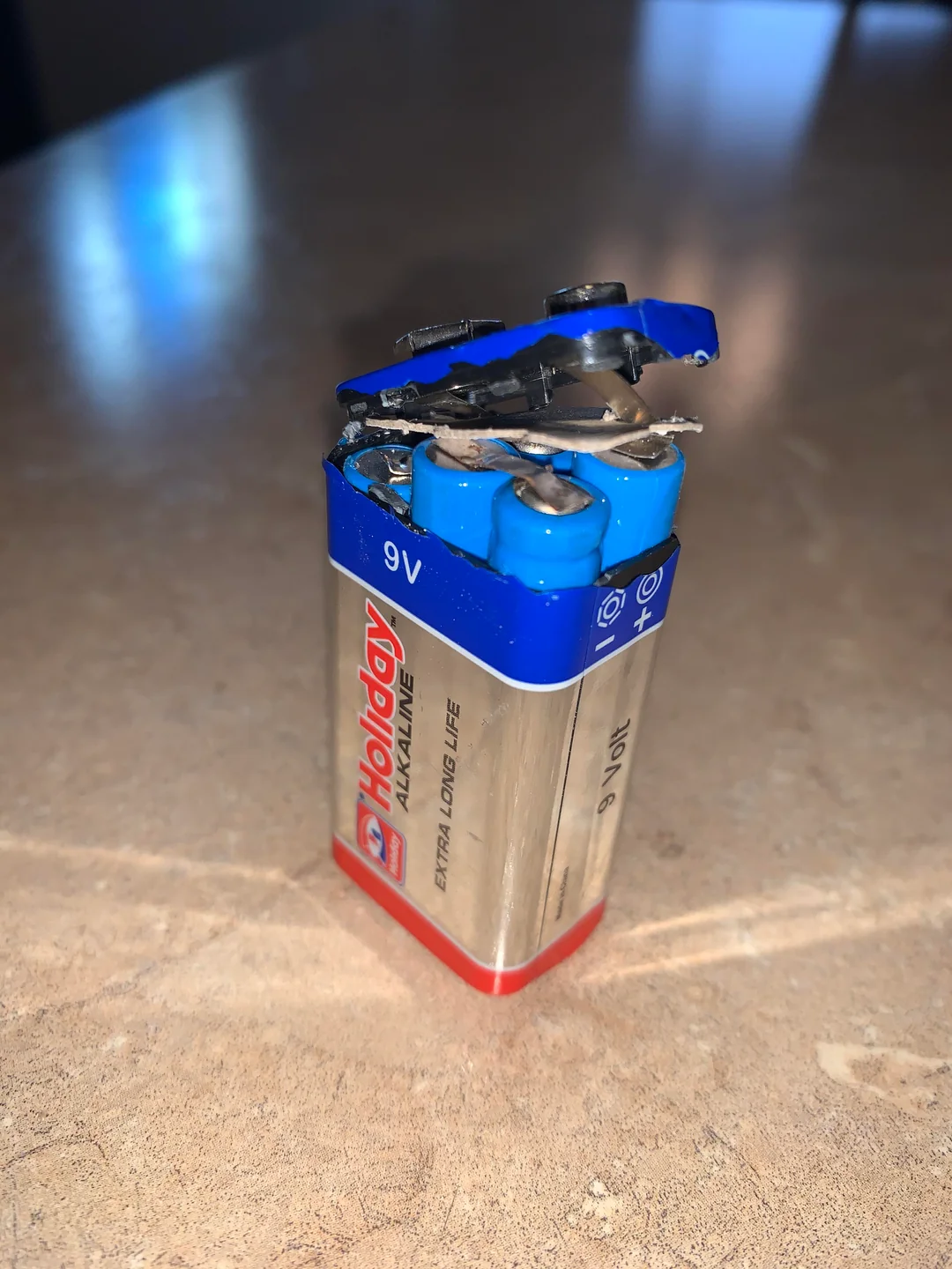

Bei etwas höher, dicker und 3x so lange würde ich ja sowas vermuten:
