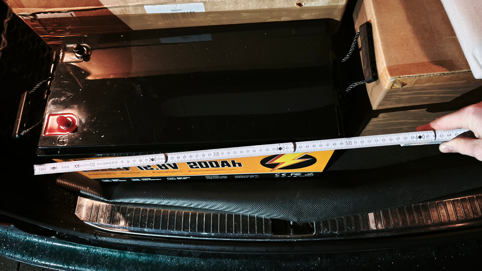

Ich habe einen selbst ausgebauten Sprinter/camper. Aktuell habe ich 300w Solar auf dem Dach mit 100ah lifpo4 + 240 ah agm Speicher. Die lifpo4 ist aktuell nur bei Bedarf (wenn wir unterwegs sind)in den Strom Kreis integriert. Mit dem Setup waren wir jetzt 6 Monate super autark unterwegs. Jetzt kam ein weiteres E-Bike in die Familie und jetzt reicht der Speicher nicht mehr. Jetzt zu meinem Problem:

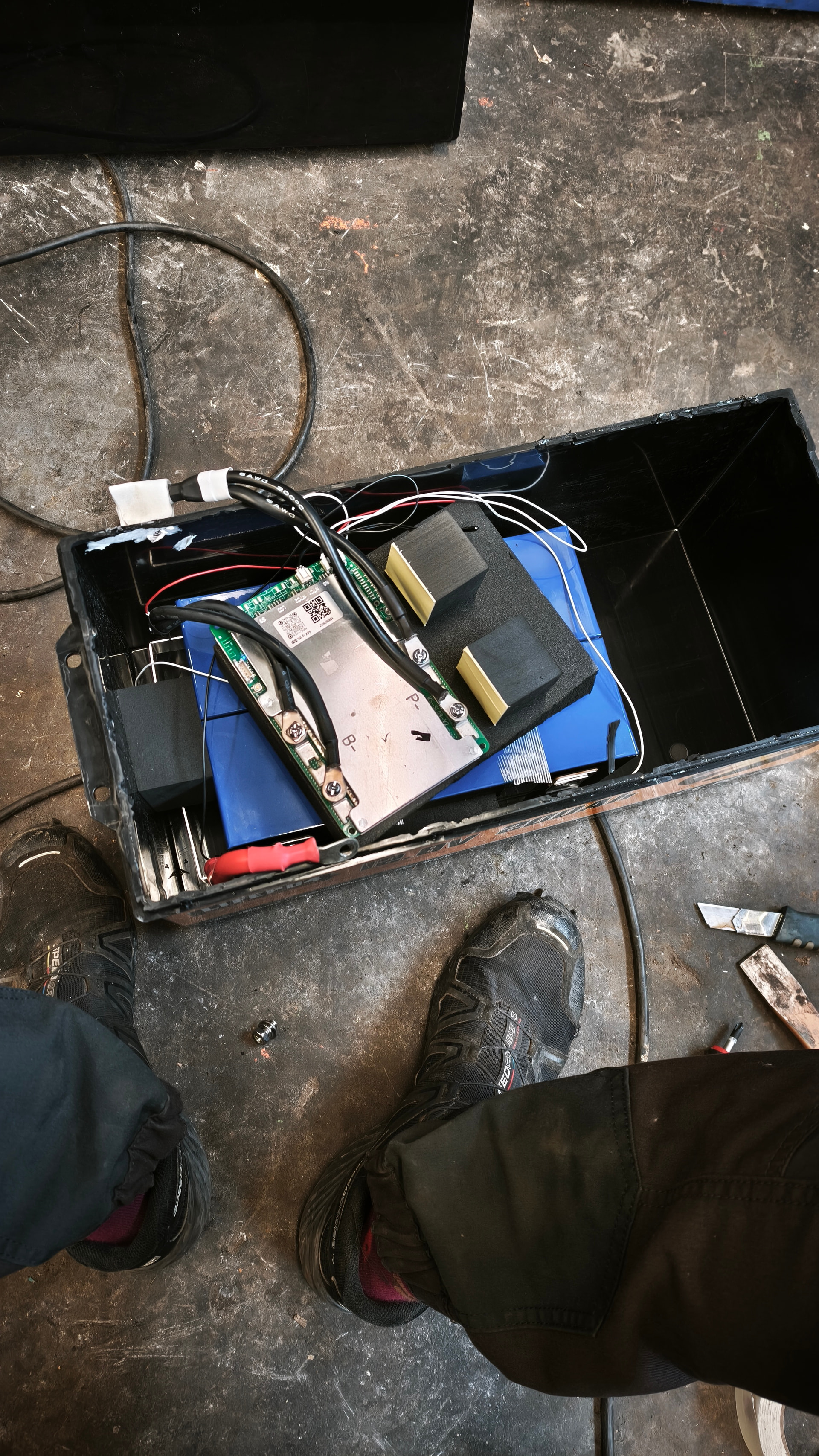

Ich habe relativ impulsiv morgens ohne die maße zu kontrollieren 2 200ah Zellen auf AliExpress zu dem schnapper Preis von 150€ geschossen. Jetzt sind sie da und was soll ich sagen. Die haben von 200 bis 500ah das selbe Gehäuse und das ganze passt jetzt nicht so an Ort und Stelle. Jetzt habe ich um Rücknahme gebeten… Aber sie bieten mir 45€ Preis Nachlass an. Jetzt spiele ich mit dem Gedanken das “halbvolle” Gehäuse zu öffnen bzw. Zu halbieren und wieder zusammen zu kleben. Die nötigen Mittel stehen bereit. Machen und glücklich sein oder ist das vollkommener Unfug

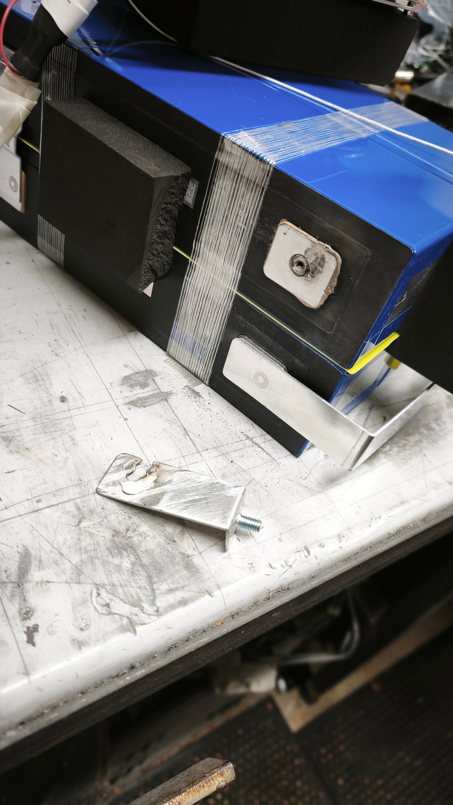

Es war tatsächlich einfacher als gedacht. Mit dem Heißluftföhn den Kleber einheizen und dann mit maßloser Gewalt öffnen.
Mit wie viel Liebe zum Detail das Teil zusammengebaut war… höchste Ingenieurskunst :rofl:
Ja muss man denen schon lassen… es sind logischerweise auf jeweils von einer Batterie die Verbindung zur Zelle ab gegangen. Die Schweiß Verbindung war eher mäßig… jetzt kann ich einen suchen, der mir da langsam 2 punkte setzt.

Männer wir haben Massive Kontakt Probleme bekommen mit wig keine feste Verbindung.
ich denke da musst du dir jemanden suchen der Alu Laserschweißen kann.
Also lange Zeit später. Haben den Kontakt doch angeschweißt bekommen. Aber es war ne absolute Katastrophe! Das System hat jetzt 3 Zyklen und funktioniert Einwandfrei! Ich bin sehr zufrieden. Aber das nächste Mal mach ich 100% Eigenbau! Meine Frau war dagegen… aber im Endeffekt wäre Eigenbau einfacher und günstiger… hinterher ist man immer schlauer..
