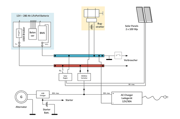

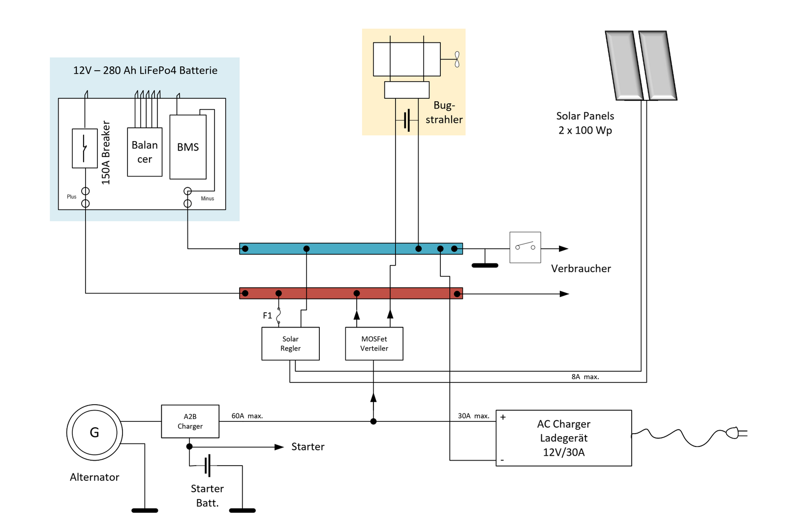

Nach längerer Planung baue ich mir nun für mein Segelschiff (Bavaria 38) einen LiFePo4 Akku-Satz ein. Ich habe mal das Blockschaltbild angehängt (leider z.Zt. nicht möglich) um zu zeigen wie es werden soll. Im Moment sind im Boot als Versorgerbatterien zwei naße 140 Ah Batterien eingebaut, sowie eine 70 Ah AMG Starter Batterie und eine 100 Ah Batterie für den Bugstrahler. Die AMG Batterien bleiben, nur die naßen 140 Ah Akkus fliegen raus, sowas gehört nicht mehr auf ein Boot.
Geladen wird über ein QUICK Ladegerät bei 230VAC Landanschluß (welches durch ein Victron ersetzt werden wird), oder unterwegs über die Lichtmaschine und einen Sterling-Power A2B Charger. Dieser läßt sich auch auf LiFePo umstellen.

Hier noch das erwähnte Blockschaltbild.
Du meinst aber 4 Zellen, richtig? Wenn ja brauchst du ein BMS dafür.
Natürlich. Der Kasten mit den 4 Zellen + Elektronik ist oben link, blau hinterlegt, im Blockschaltbild dargestellt.
Sieht gut aus. Beim Aufbau Schau bitte in mein howto seriell balancieren, und ggf in die Linkliste über alles Wissenswerte beim Aufbau.
