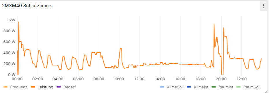

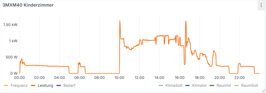

Meine Lachen definitiv nicht. Nur mal so als Info, was hier am letzten Sonntag an Kühlung erforderlich war:
Die Werte sind aus den Eurovent-Daten interpolierte COPs bei gemessener AT und elektrischer Leistung. Elektrisch sind da 11,4 und 5,7 kWh drauf gegangen.

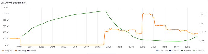

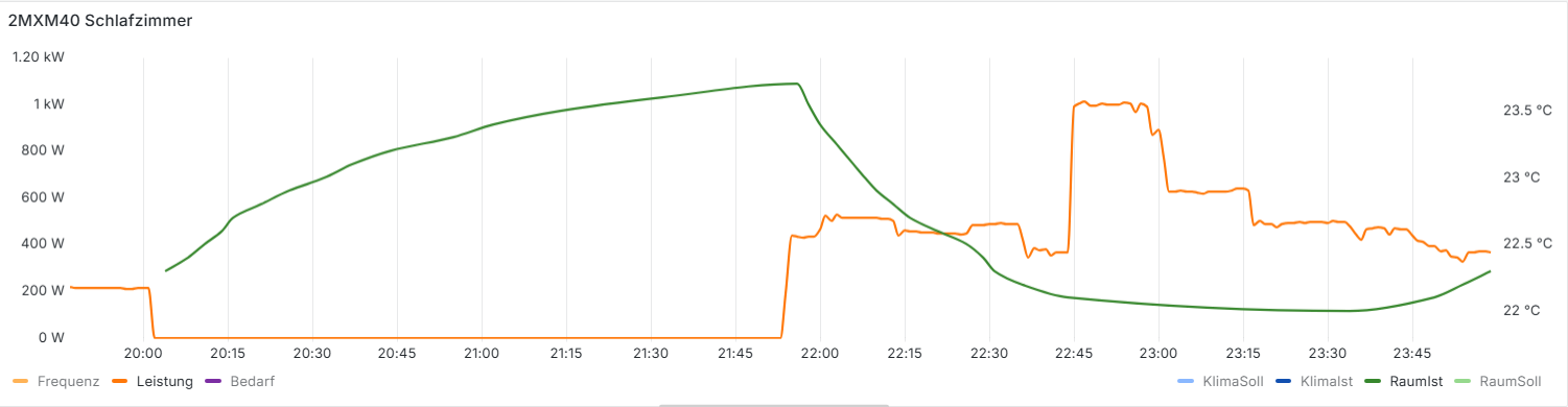

Bei 30°C AT nachts ist das tagsüber gut runtergekühlte Zimmer innerhalb kürzester Zeit wieder bei "zum Schlafen unerträglich". Hab's letzte Woche mal ausprobiert, ob Schlafen bei ausgeschalteter Klima möglich wäre...
Da musste die Anlage schon ordentlich hochdrehen, um die Wärme wieder aus dem Zimmer zu bekommen.

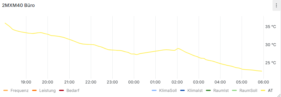

Dann hast Du Glück gehabt. Ich hatte sogar das Phänomen, dass die AT zwischen 00:00 und 02:00 Uhr nachts von 27,4 auf 29°C gestiegen ist.

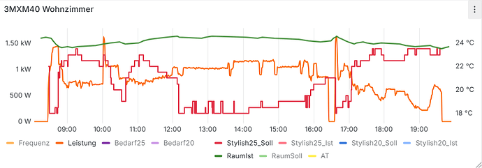

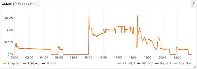

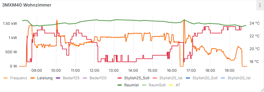

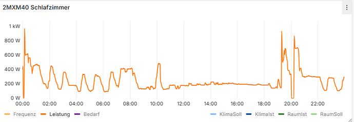

Bei 4 Klimas (nach deinem Diagramm?) sind das jeweils 4,2 kWh pro Tag, 175W Leistung im Schnitt?
Es ist eine Daikin 3MXM40 und eine 2MXM40. Die Erzeugungsbalken beziehen sich auf die einzelnen Räume, wobei im Wohnzimmer zwei IGs hängen. Die Betriebszeiten sahen am 28.06. so aus:
Also mal abgesehen davon dass du den heissesten jemals gemessenen Tag in DE rausgesucht hast, sehe ich nicht mal da eine hohe Last. Noch dazu sind die 3X Multisplit keine Effizienzwunder. Ich sehe meine Aussage bestätigt.
Das wäre ein Diagramm, welches Rückschlüsse auf Deine Aussage zulassen würde...
