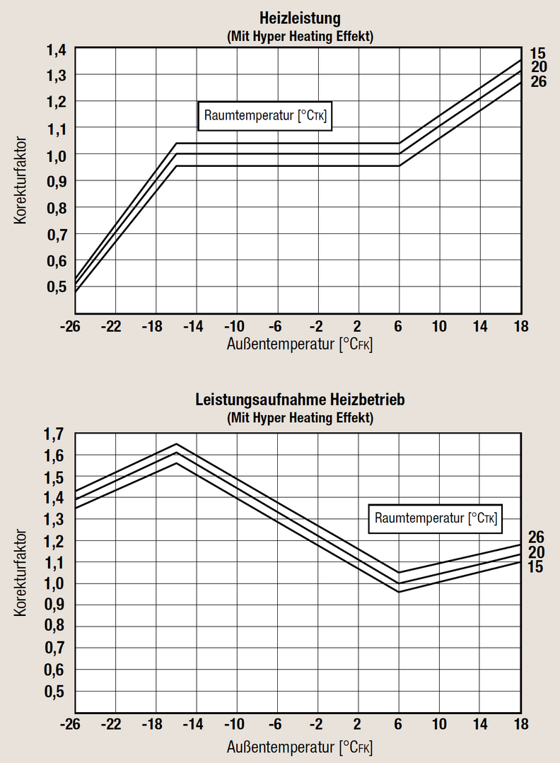

Ich studiere schon seit einiger Zeit daran herum, mein Ferienhaus in den Schweizer Alpen mit einer Klimaanlage als Luft-Luft-Wärempumpe zu beheizen. Da es auf knapp 1200 Meter über Meer liegt, kann es da schon etwas kälter werden, als im Flachland üblich. Ich war auf der Suche nach Kennlinen zu diversen Multisplit-Klimageräten, welche auch bei kalten Temperaturen noch funktionieren sollen. Dabei bin ich auf die Hyper Heating-Modelle der M-Serie von Mitsubishi gestossen in der Version F, welche äusserst vielversprechend aussehen. Im Gegensatz zu der Standardausführung können diese die Nenn-Heizleistung nämlich bis ca. -15 °C konstant aufrechterhalten. Der Stromverbrauch steigt im Gegenzug dafür kontiunierlich an mit sinkender Aussenemperatur (die Hyper Heating-Geräte der Vorgängerversion E konnten das anscheinend so noch nicht). Das Verrückte an diesen neuen Geräten ist nun die Leistungszahl: Bei einer Aussentemperatur von -15 °C und einer Innentemperatur von 20 °C sollte diese immer noch fast 3 betragen! Das setzt natürlich voraus, dass ich einigermassen korrekt gerechnet habe. Ich möchte darum meine Berechnungen hier präsentieren und durch das Forum prüfen lassen. Falls die Zahlen stimmen, müssten wir unbedingt schauen, dass sich Andreas so ein Teil im Wohnzimmer installiert :wink:

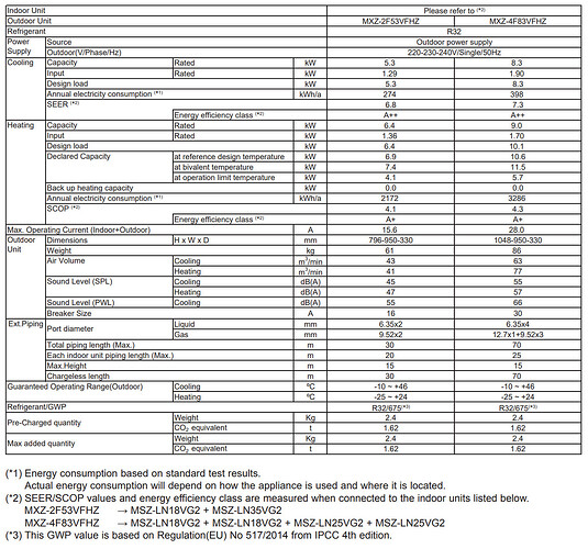

Die Grundlage meiner Berechnungen der Leistungszahl (COP) ist das sog. Planungshandbuch der M-Serie. Es sind zwei Hyper Heating-Geräte in dieser Serie erhältlich: Das MXZ-2F53VFHZ mit einer Nenn-Heizleistung von 6.4 kW, welches mit 1 bis 2 Innegeräten betrieben werden kann und das MXZ-4F83VFHZ mit einer Nenn-Heizleistung von 9.0 kW, welches mit 1 bis 4 Innengeräten betrieben werden kann (die technischen Daten beider Geräte finden sich auf Seite 13).
Ich habe für die Berechung die Diagramme angeschaut, welche im Kapitel Leistungskorrektur auf Seite 18 zu finden sind. Bei 20 °C Innentemperatur soll beim kleineren 2F53VFHZ die Nenn-Leistungsaufnahme im Heizbetrieb 1.36 kW betragen und die Nenn-Heizleitung 6.4 kW. Gemäss unterem Diagramm (s. Screenshot unten) muss für die Leistungsaufnahme bei -16 °C ein Korrekturfaktor von 1.61 angewendet werden: 1.36 kW * 1.61 = 2.19 kW. Da die Nenn-Heizleistung bis -16 ° bei 6.4 kW bleibt, rechne ich für den COP: 6.4 kW / 2.19 kW = 2.92

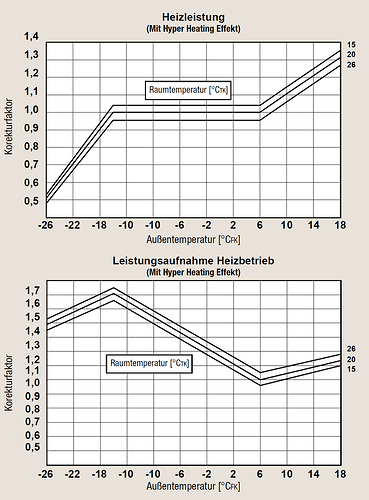

Bei der grösseren MXZ-4F83VFHZ beträgt die Nenn-Leitungsaufnahme 1.9 kW und die Nenn-Heizleistung 9.0 kW. Gemäss Diagramm auf Seite 19 erfolgt der Knick hier schon bei -14 °C, wo ich einen Korrekturfaktor von 1.71 aus dem Diagramm gelesen habe. Energieaufnahme: 1.9 kW * 1.71 = 3.25 kW. COP: 9.0 kW / 3.25 kW = 2.77.
Das grösserer Modell scheint also weniger effizient zu sein. Wenn man aber die Kennlinie aus dem heutigen Video anschaut, ist das immer noch gut, das Gerät von Andreas hat demzufolge bei -15 °C nur noch einen COP von ca. 1.7 und die Heizleistung sinkt vermutlich, wie bei den meisten Geräten üblich, auch noch stark ab.

Bei den Diagrammen wird ein wesentlicher Aspekt nicht berücksichtigt: Die Vereisung des Außengerätes und die Abtauzyklen. Beides sorgt für deutlich geringere Effizienz.

@win Vielen Dank für den Tipp mit Eurovent. Man findet dort die MXZ-2F53VFHZ in Kombination mit den Innengeräten MSZ-LN18VG2 und MSZ-LN35VG2. Bei 7.70 kW Heizleistung und -7 °C soll der COP demzufolge 2.41 betragen. Eine Heizleistung von 7.7 kW wäre aber gemäss meinem Screenshot gar nicht möglich bei -7 °C, das passt irgendwie nicht zu den Angaben von MEL. Ich bin in Kontakt mit einem Kälteinstallateur und ich werde das sicher noch genuauer nachfragen, bevor ich bestelle.
Bei MEL habe ich noch das Databook gefunden, aber keine Tabelle wie in deinem Beispiel. Lediglich die unten eingefügte, aus welcher ich auch keine neuen Informationen gegenüber dem Planungshandbuch gewinnen konnte.

@win Mein letzter Screenshot stammt von Seite 640 aus besagtem Databook. Ich habe es nochmals genauer angeschaut und ich finde keine Tabelle mit den Arbeitszahlen pro Temperatur wie in deinem Beispiel von der MUZ-LN25VG2. Ich denke aber, dass ich für die Planung ja nicht den COP bei einer bestimmten Temperatur kennen muss. Wichtig ist, dass die Nenn-Heizleistung von 6.4 kW bis ca. -15 °C aufrecht erhalten werden kann und dass der SCOP 4.1 beträgt. Die derzeit verbaute Sibirtherm Ölheizung (keine Radiatoren, nur Warmluftverteilung) hat ca. 6.6 kW und das hat immer ausgereicht. Kälter als -15 °C wird es nur sehr selten und das Haus ist auch nicht ständig besetzt, allerdings ist es währed der Skisaision schon manchmal mehrere Wochen durchgängig bewohnt. Wenn es ausnahmsweise mal gegen -20 °C oder gar kälter wird, muss man dann halt nachhelfen mit einem Katalyt-Gasofen, welcher sowieso bereits vorhanden ist.
