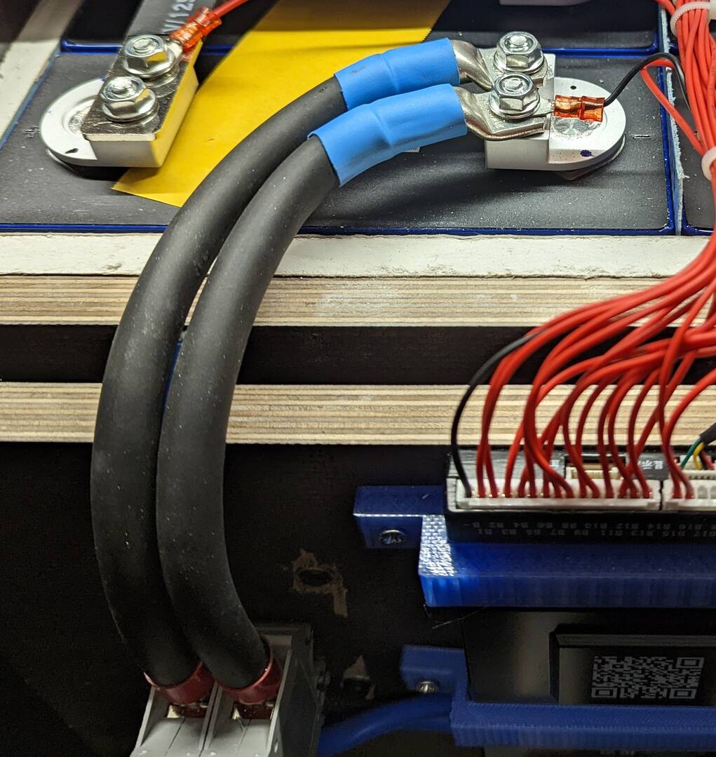

neue EVE LF280K mit 2xM6 - Anschluss Zuleitung?
Die neuen LF208K haben jetzt ja statt 1 x M8 2 x M6 Gewinde
Habe bei NKON bestellt - passende Busbars werden wohl mit geliefert
Aber wie schließt man die Zuleitung am Besten an?
Klar, ich kann mir jetzt einfach ein Stück Kupfer zurecht sägen / bohren, aber gibt es da auch was Fertiges?
Nur 1 x an M6 möchte ich die Zuleitungen nicht unbedingt anschließen
Ich habe einfach 2*35 genommen
So was hatte ich auch schon überlegt - wobei da dann wohl auch 2 x 16mm² reicht?
Habe noch ein JK-BMS rumliegen, das hat sogar schon 2 Leitungen
Allerdings will ich das eigentlich nicht einsetzen, lieber ein Daly, das JK ist mir irgendwie zu windig aufgebaut
Was ist das bei Dir am anderen Ende der 2 Leitungen? Einfach eine Reihenklemme?
Ja genau, 2 Reihenklemmen gebrückt und unten das Jk dran
