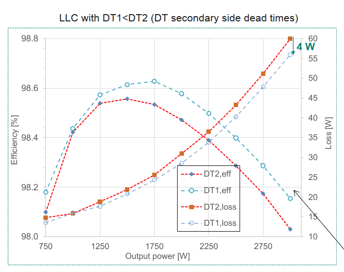

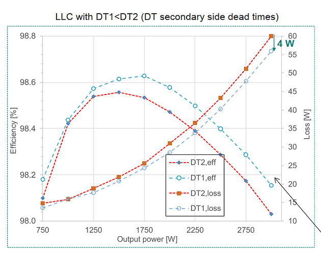

Die folgenden Daten stammen von Infineon:
Hier sieht man eine Wirkungsgradkurve von einem ~3.2 kW LLC Konverter, der mit einem Volumen von weniger als einem 1/10 Liter eher auf minimale Größe als auf geringe Leerlaufverluste optimiert ist.
Der Spitzenwirkungsgrad liegt bei > 98.5% und die Leerlaufverluste dürften bei ~ 10-15 W liegen, so dass man für einen Batterie-WR wohl eher ein etwas größeres Design mit geringeren Leerlaufverlusten und etwas höheren Volllastverlusten wählen würde.
Die nächste Generation ist schon in der Pipeline und dürfte auch hier die 99% knacken.
Ich hoffe man erkennt, dass der Wandlungsschritt 400 V <=> 48 V zwar ein prinzipieller Nachteil ist, bei einem optimierten System auf dem Stand der Technik aber nicht wirklich wesentlich.

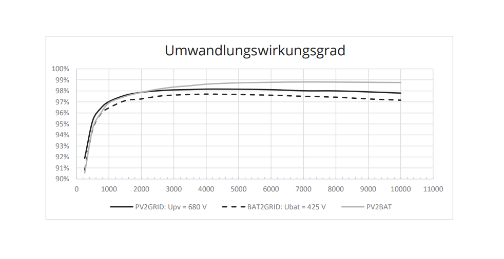

ich habe keine effezienzprobleme mit meinem sma sunny island
96-98% reichen mir volkommen aus
hv systeme schaffen auch nicht viel mehr, vielleicht bei maximaler auslastung. aber selbst das muss man erst messen und prüfen.

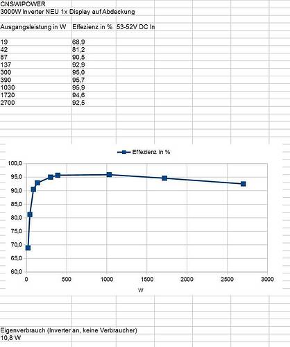

Die gezeigte Effizienzkurve scheint aber eine "differentielle" Effizienz, also inkrementell zu den 25.5 W Eigenverbrauch zu sein!?
Eine absolute Effizienz von 94% bei Pout = 87 W, also Ptot = 5.55 W bei einem 6 kW Gerät, wäre absolut herausragend.
Da kommen dann wohl aber noch die 25.5 W dazu, so dass es absolut dann nur noch knappe 74% sind!?
genau die 25w habe ich immer rausgerechnet das ist der eigenverbrauch des inverters
Wenn man für sich diese Leerlaufaufnahme als "fällt sowie an" verbucht hat, macht das natürlich Sinn.
Wenn man allerdings Leistungselektronik miteinander vergleichen will, muss man die Leerlaufaufnahme immer mitberücksichtigen, da man ansonsten z.B. einen beachtlichen Teil der Schaltverluste völlig unter den Tisch fallen läßt und dominant nur noch Leitungsverluste betrachtet.
wenn ich inverter miteineder vergleiche schaue ich zuerst auf den eigenverbrauch, alles über dem verbrauch von meinem sunny island ist uninteressant für mich.
weil ich keinen stromanschluss mehr habe und mir im winter nicht erlauben kann 120w statt 25w eigenverbrauch zu unterhalten.
deswegen teste ich die effezienz aller inverter ohne den eigenverbrauch
kann man machen wie man will, das ist mein weg.
