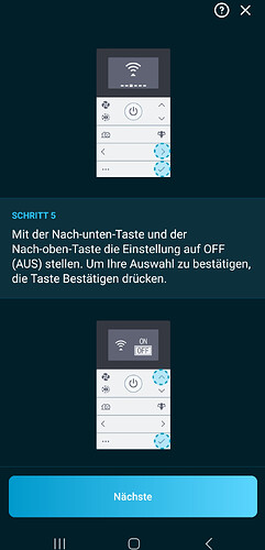

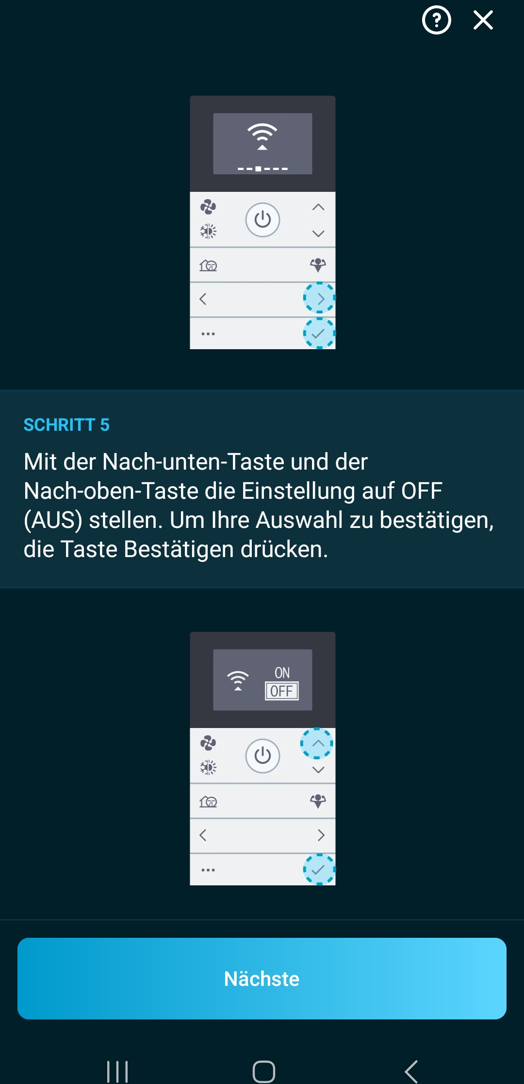

Um den Wifi Mode zu aktivieren soll ich in dieses Menü auswählen und den mode dort aktivieren.
Aber bei mir ist dieses durchgestrichene Symbol.
Wie bei allen Menü-Punkten bei denen das Symbol ist, kann ich die Funktion nicht bedienen.
Bzw. dort gibt es kein ON/OFF
Vorgehensweise laut Daikin die bei mir nicht möglich ist:

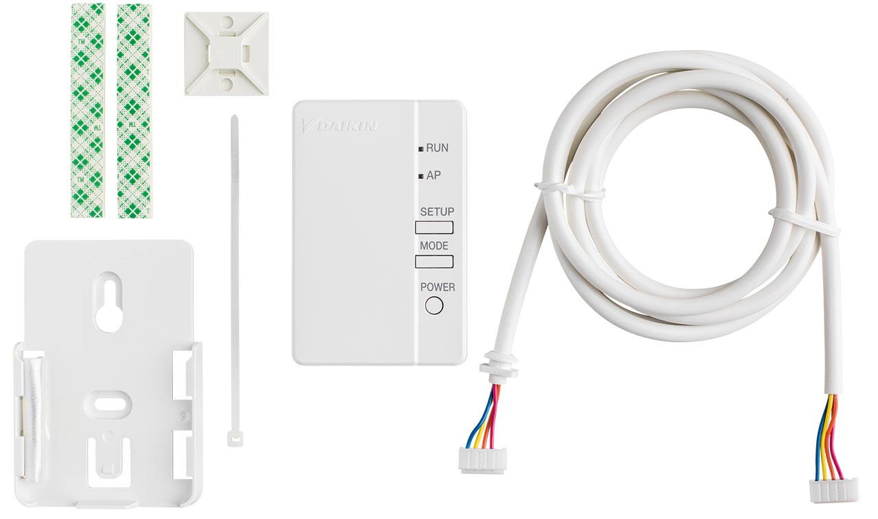

hab gerade mal geschaut, anscheinend braucht es tatsächlich das BRP069B42 Zusatzmodul
Überrascht mich jetzt schon, wo doch selbst unsere ATXF serienmässig WiFi hat. Aber gut, die App hab ich quasi nie benutzt, bau dir doch direkt ein Faikin ein.

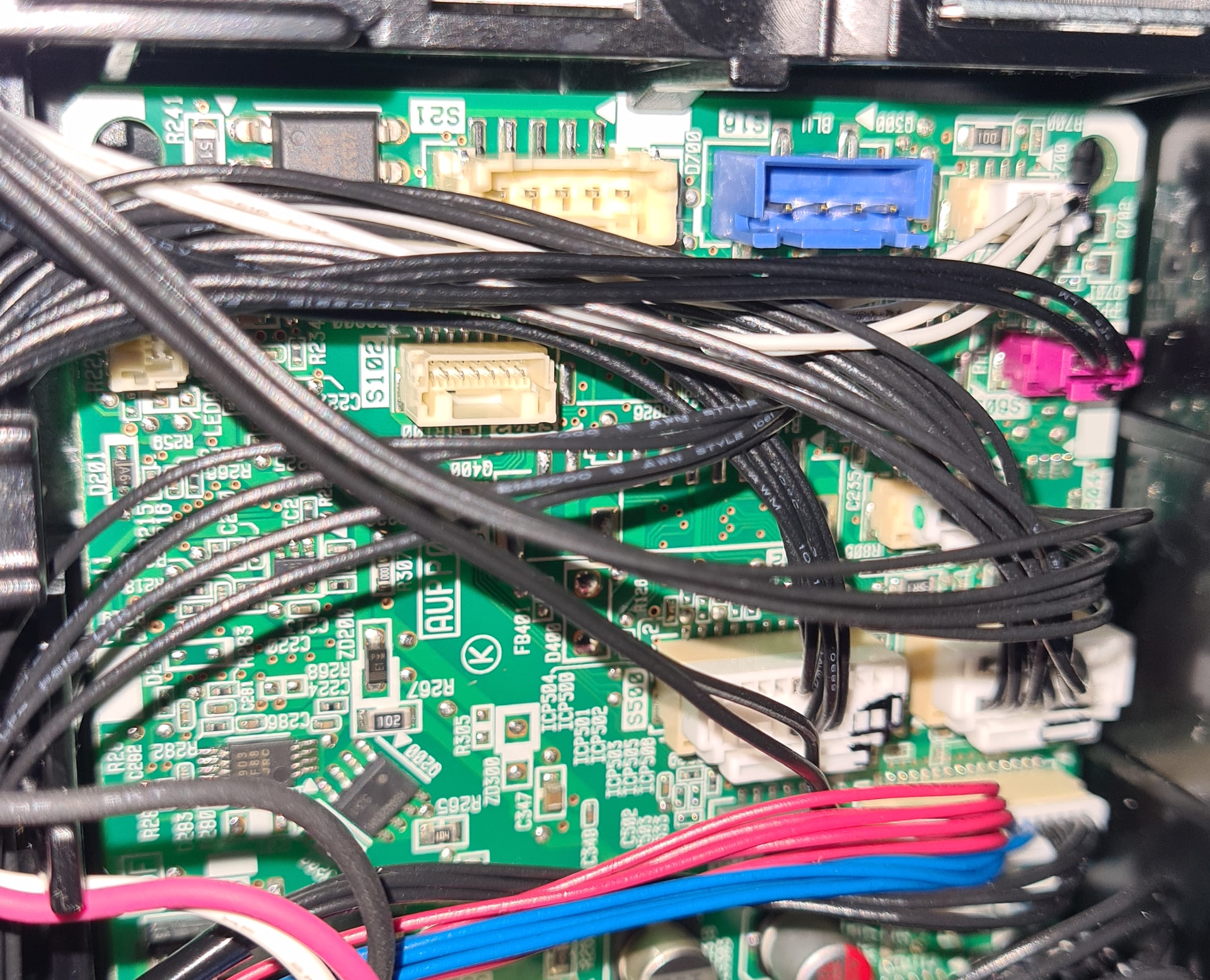

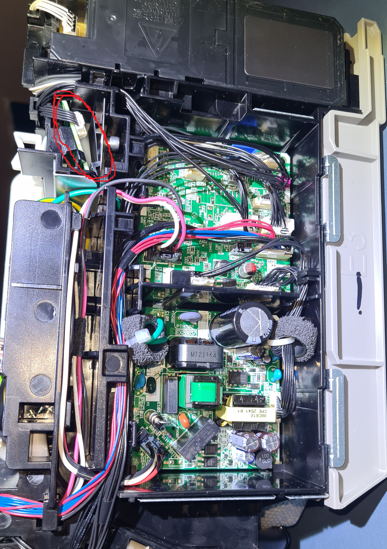

Gerät mal aufschrauben und checken, ob das Modul überhaupt angeschlossen ist, macht natürlich auch Sinn.
Müsste auf S21 stecken?
Mann :frowning: gekauft habe ich übrigens:
Reversible Inverter Indoor Unit R32 Daikin Emura 3 for Multi-Split with Onecta WiFi
Da wird vermutlich der Stecker stecken. Aber findest du denn das WLAN-Modul dort, wo es hingehören sollte?

Sodale
Hätte besser schon früher mal auf den Plan geschaut.

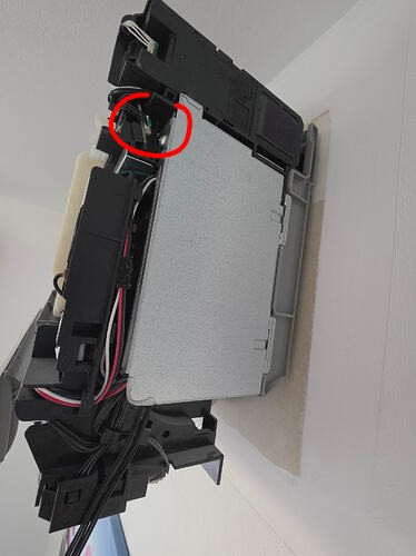

Das Modul ist auf S801 und somit etwas versteckt verbaut:

Die 5 Sekunden Powerful klappen leider nicht.
Jetzt geht es :joy:
frankdrebin hatte recht :smiley:
Ich habe mich nicht an die Anleitung gehalten "Schritt 1" Klimaanlage ausschalten.
Hatte ich überflogen bzw. nur das Bild geschaut und dachte man soll den Aus/Ein Knopf drücken wenn die Anlage aus ist.
Naja im Text wird es erklärt.
Wenn die Klimaanlage eingeschaltet ist ist diese Sperre drinn.
Aber egal es funktioniert freu

Und wer das original Modul sucht, das steckt m.M.n. oben seitlich im Gehäuse:
