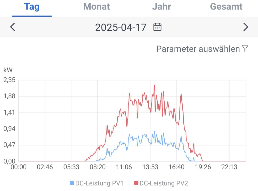

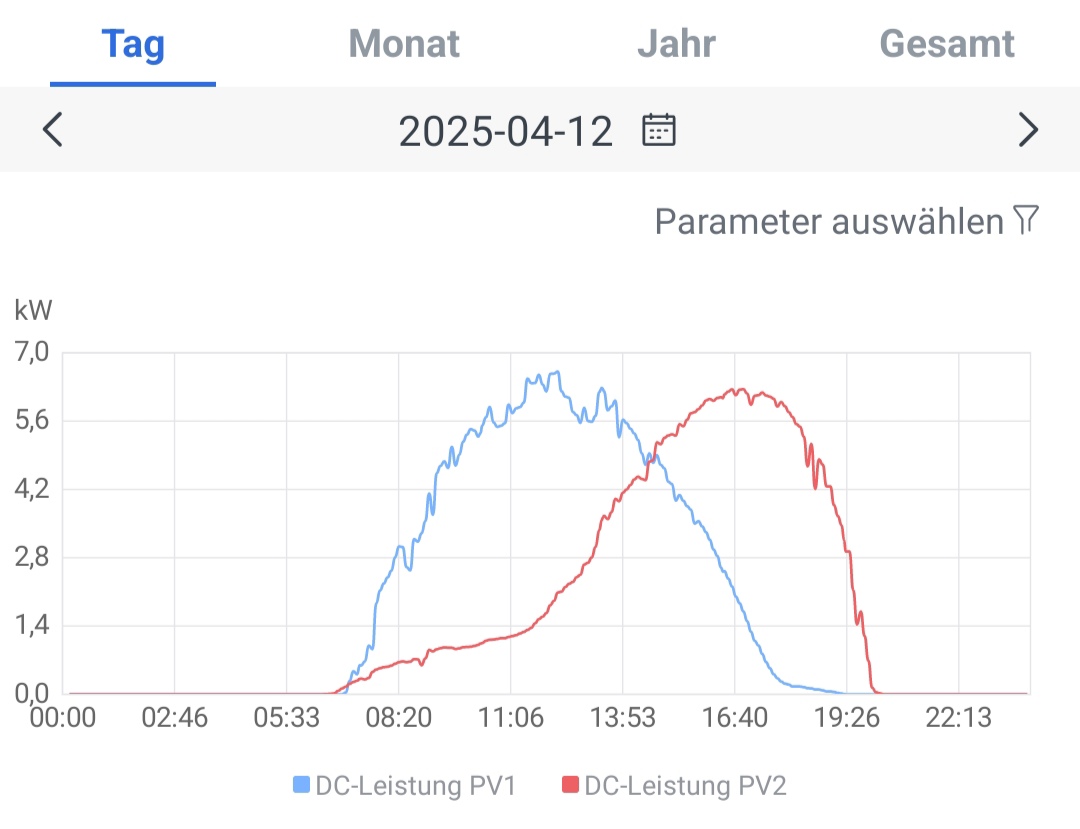

Kurze Info was nun aus meinen Plan geworden ist. Habe seit 10 Tagen meine PV Anlage in Betrieb genommen und beide Dachseiten voll gemacht. Süd/Ost wegen Dachfenster , Schornstein usw. nur 6,9kwp 1 String an Mppt 1 und Nord/West 13,8kwp 2 Strings an Mppt 2. Deye 15kw Wechselrichter mit 15kwh EEL Battery Gehäuse und Eve 280er Zellen. Jetzt habe ich schon volle Sonnentage und komplette Bewölkung gehabt. Am besten Tag kamen 85 kWh und am schlechtesten 11kwh. An den sonnigen Tagen bringt die SO Anlage mit 16 Modulen ungefähr soviel wie die NW mit 32 Modulen. An den wirklich sehr schlechten Tag war NW aber mind. 3 mal so gut wie SO. Durch die volle Belegung des Mppt 2 bis an die oberste Spannungsgrenze mit 2 Strings fängt dieser deutlich früher am Morgen an und läuft auch länger Abends. Man hat dann mehr bei schlechten Bedingungen und generell eine bessere Verteilung über den Tag was für den Eigenverbrauch super ist. Bisher 3 kWh durch Regelungsverluste bezogen und der niedrigste SOC war 45%.
