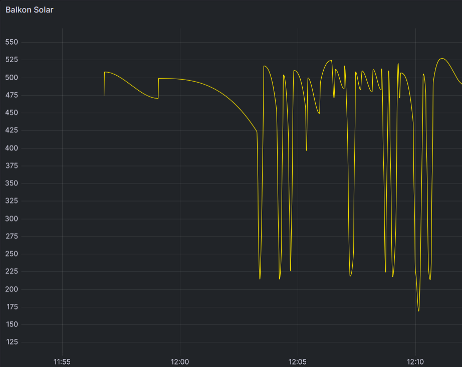

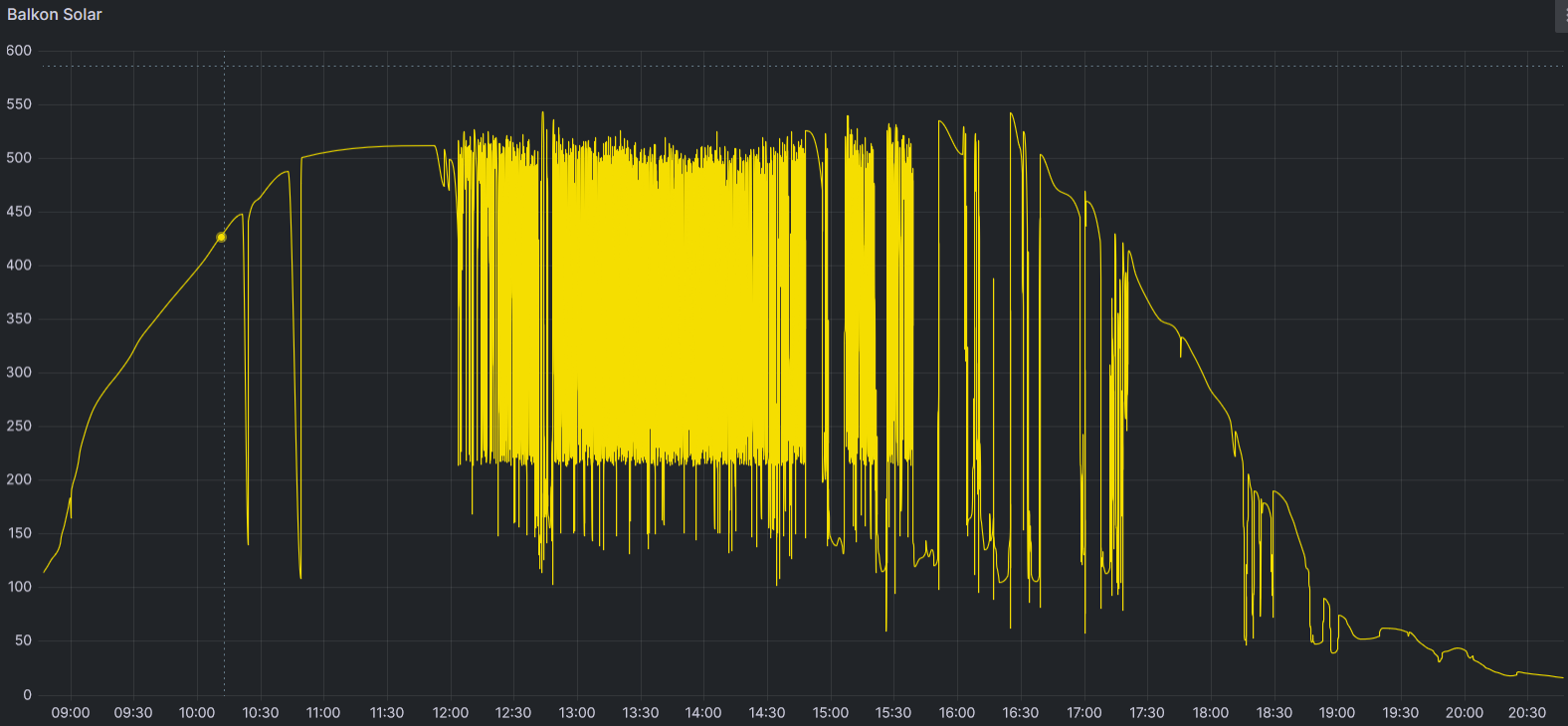

Hallo Zusammen,
seit 2 Tagen läuft bei mir eine "<a href=" Link entfernt " target="_blank" rel="noopener">Anker SOLIX RS40 Balkonkraftwerk Set für Neigungsmontage" und ich habe Fragen. Die letzten 2 Tage gab es keine Bewölkung und am ersten Tag wurde es ca. 36°C heiß. Die Anlage brachte 3,7 - 4,1 kWh was erst mal erfreulich ist. Die Einspeiseleistung ging am Vormittag gleichmäßig hoch und pendelte ab Mittag im 10 Sekunden-Rhytmus zwischen 215 und 525 W hin und her.
Frage: Ist das normal oder ein Garantiefall?
Vielen Dank für eine kurze Rückmeldung

2 Möglichkeiten:
a)
es handelt sich um eine Fehlmessung des Anker MI60 WR
> mit einem Steckdosen Energiekosten-Messgerät mal Kontrollmessungen durchführen
b)
Der WR regelt (aufgrund von Übertemperatur) hektisch die Leistung runter/hoch
> probeweise den MI60 mit einem Ventilator abkühlen
Von woher kommen die Messwerte?
Ich habe z.B. so Zigbee Steckdosen bei denen manche dabei sind die seltsame Werte produzieren (die Leistung fällt angeblich nach der Messung der Steckdose ständig auf 0 runter)
Oder kommen die Messwerte aus der Software zum Wechselrichter?
Temperaturüberlastung halte ich auch für wahrscheinlich, teste mal mit Ventilator, wie schon geschrieben wurde.
Generell gilt bei Balkonkraftwerken: Auf bewährte Technik setzen, da hat sich Anker in den letzten Jahren nicht hervorgetan.
Der Wechselrichter aus deinem Anker-Set scheint ein NEP zu sein. (NEP BDM-600). Zu dem liest man in den Foren recht wenig.
