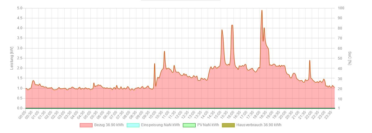

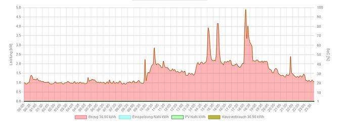

Mein Jahresstromverbrauch liegt etwa bei 10-12.000 kWh und zwar ohne Heizung (Wir heizen noch mit Erdgas). Seit ca. 4 Wochen habe ich eine OpenWB-Wallbox und kann damit sehr schon den Lastgang verfolgen. Ich habe da mal 2 Aufzeichnungen angehängt.
Die erste Aufzeichnung zeigt unseren Stromverbrauch an einem typischen Augusttag, bevor wir die PV-Anlage hatten. Der gesamte Tagesverbrauch lag 36,9 kWh. Die Grundlast nachts liegt ca. bei 1 kW. Die Spitzenlast lag bei ca. 5 kW, war an anderen Tagen aber auch schon mal bei 6 kW. Wir hatten auch mal Tage mit über 40 kWh Verbrauch dabei. Ich glaube nicht, dass der Stromverbrauch im Winter deutlich höher ausfallen wird. Da leuchten die Lampen zwar ein bisschen länger, dafür läuft der Poolfilter nicht mehr. Vielleicht muss ich mich da auch eines Besseren belehren lassen. Da habe ich einfach noch keine Daten.

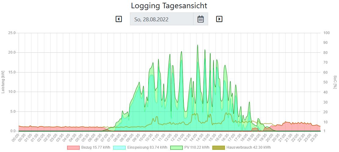

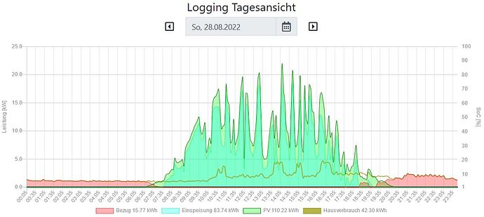

Die zweite ist Aufzeichnung ist von vorgestern mit der neuen PV-Anlage. Da wars hier ziemlich wolkig und hin und wieder kam die Sonne durch. Da haben wir in der dunklen Zeit 15,77 kWh verbraucht. Im Winter wird das natürlich noch mehr werden.
Ich hatte ja ursprünglich gedacht, ich würde einen Speicher mit 14,4 kWh bauen wollen, aber so wie es aussieht reicht das ja gar nicht. Ich scheue im Moment den Einbau einer Erdwärmepumpe, weil das Haus und damit die Heizung gerade erst 3,5 Jahre alt ist. Von dem Wirkungsgrad von Luftwärmpumpen bin ich nicht wirklich überzeugt, aber ich könnte mir vorstellen, mit einer Split-Klimaanlage zuzuheizen und im Sommer die Kühlung zu genießen. Der Verbrauch könnte also bis nächstes Jahr dazukommen. Und dann kommt natürlich noch das eAuto, das ich soweit wie möglich nur mit PV-Überschuss laden möchte.
Also hier die Frage: könnt ihr aus diesen Daten abschätzen welche Speichergröße bei mir Sinn ergibt und welche Ladeleistung der Batteriewechselrichter haben sollte?

zur speichergröße
der si 6 lädt deinen akku mit 4,6kw da würde ich den speicher bei 30kwh ansetzen damit der im winter auch regelmäßig voll wird
mehr macht eigentlich kein sinn
