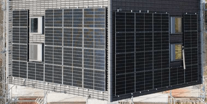

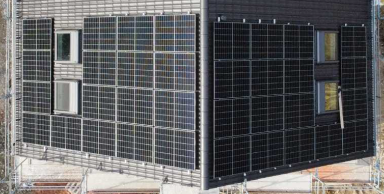

So, lange hier nichts geschrieben... Obwohl die EcoDelta Module schon bestellt wurden, habe ich alles umgeplant nachdem ich die Dachmasse erfahren habe.
Nun sind es jede Dachseite (Ost/West) 17x 405Wp Ja Solar Module geworden:
Dank der nur 165cm Länge passen die EcoDelta 66SA Module ganz gute zwischen den Fenstern an der Fassade, wo ich nur 168cm Breite habe :slight_smile:
Die 165m EcoDeltas sind im Abverkauf und es gibt keine andere Module die ähnlich kurz und preiswert sind, deswegen müsste ich sowieso EcoDelta gleich nachbestellen. Da habe ich einfach die JA Solar aufs Dach gepackt (haben eh besser zu Deye gepasst) und die EcoDelta auf alle andere Flächen.
