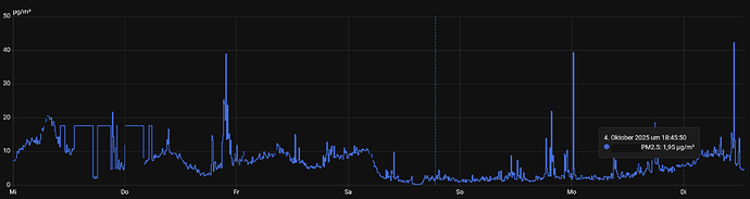

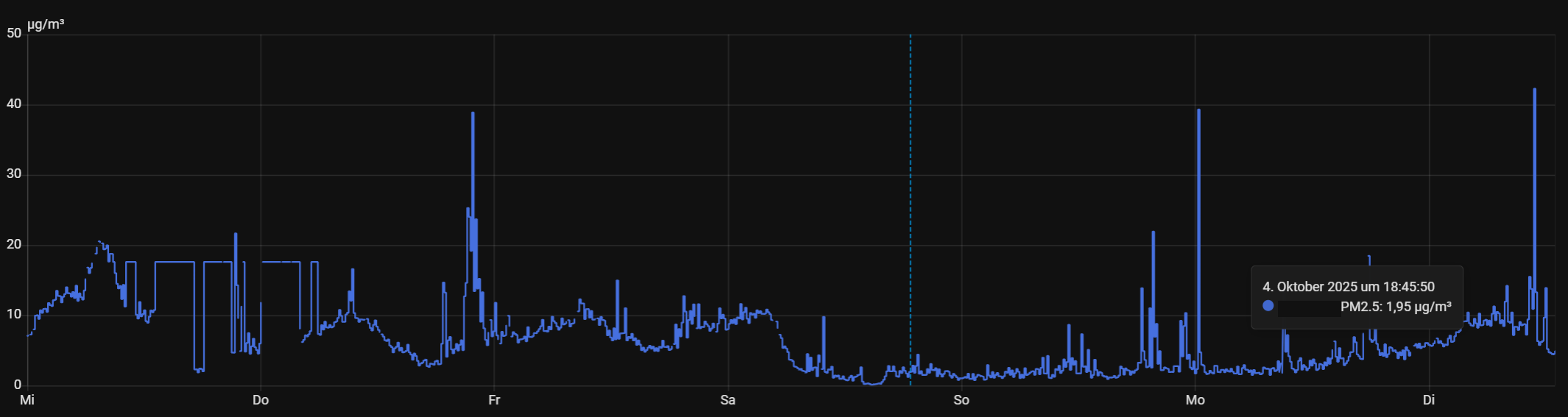

Offene Fenster.. schön und gut, schaut auch mal auf die Feinstaub Belastung vorallem wenn die fossilen Heizungen rings rum laufen. Bzw. durch Nebel viel vom Abgas/Produktion/Reifen etc pp. nicht weg kommt, und einfach unten hängen bleibt.
Daten findet man online meist in seiner Nähe, hier mal als Beispiel PM2.5

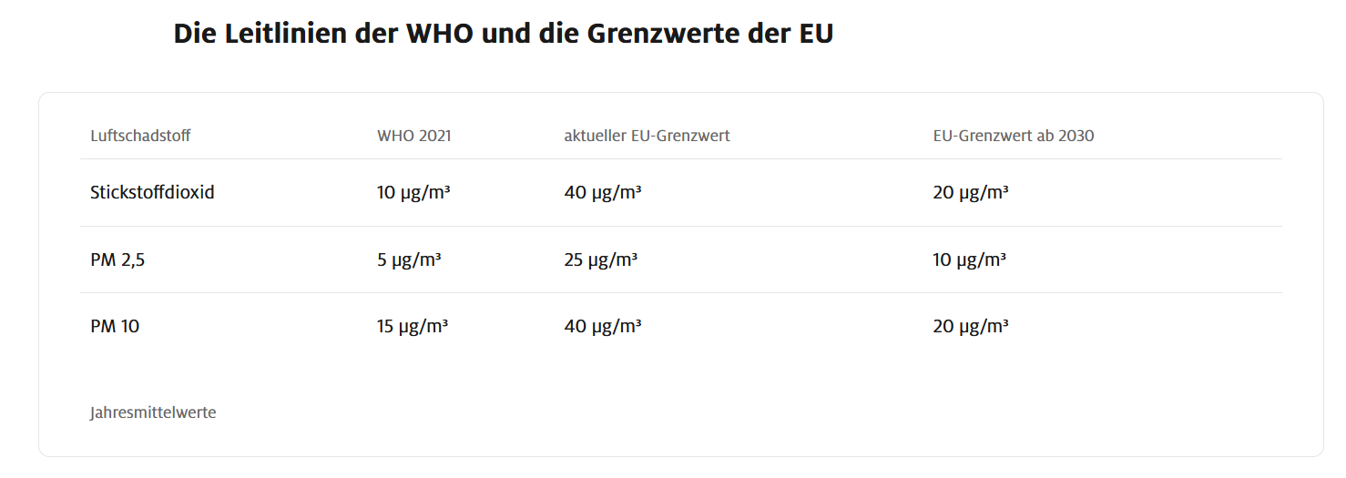

bzw. vom ADAC Grenzwerte
Quelle:Luftverschmutzung: EU senkt Feinstaub-Grenzwerte.
