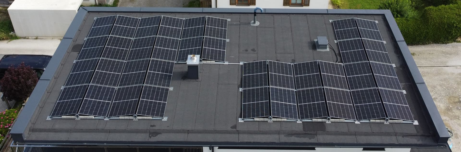

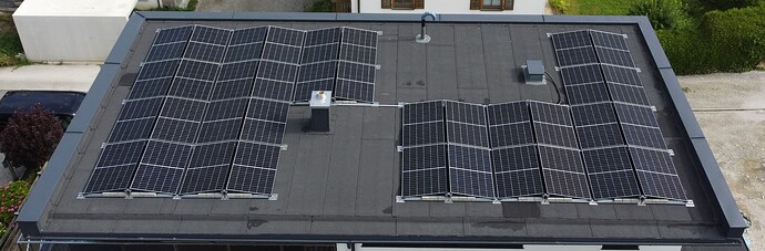

ich lese schon eine zeitlang mal mehr, mal weniger mit und habe vor kurzem unser Einfamilienhaus fertiggestellt.
Auf unserem Flachdach mit Gefälledämmung haben wir 16,7kWp Trina Solar 450 Wp Module in Ost/Westausrichtung montiert.

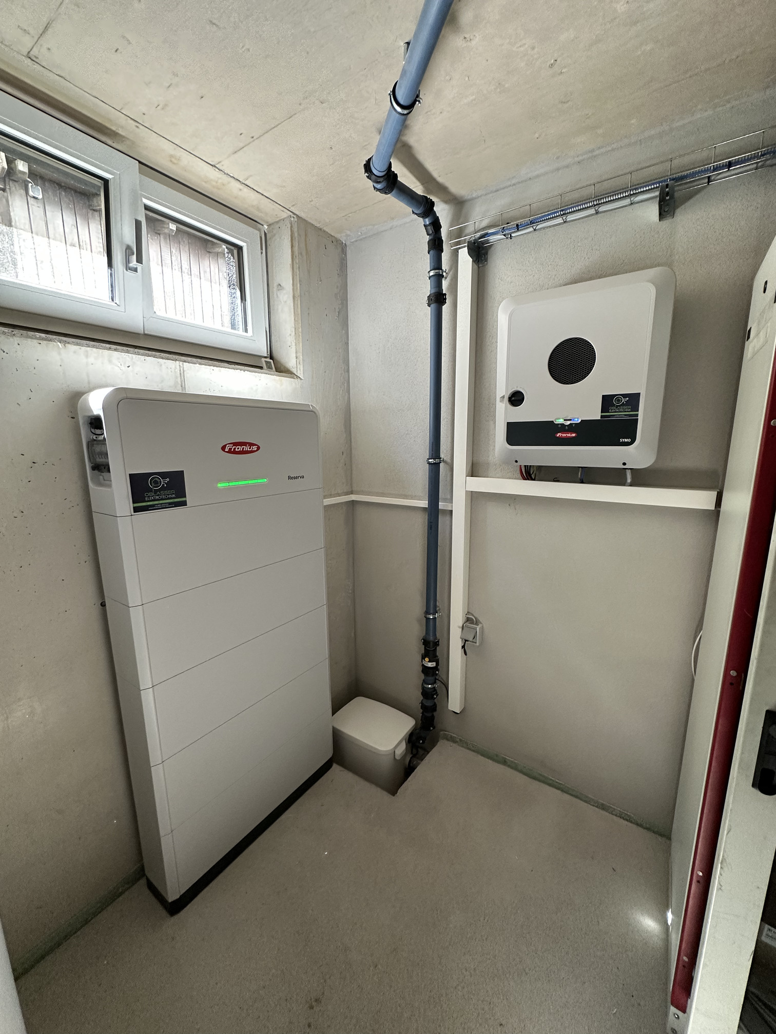

Wechselrichter ist ein Fronius Symo Gen24 12.0 SC Plus, als Speicher haben wir einen Fronius Reserva 15.8 genommen.
Der Reserva ist erst seit 5 Tagen im Betrieb, PV-Module und Wechselrichter sind seit ca. 1 1/2 Monaten montiert und in Betrieb.
In den 1 1/2 Monaten in denen wir "nur" die PV-Anlage ohne den Speicher hatten, lagen wir bei ca. 55-65% Autarkie, seit Einbau des Speichers liegen wir jeden Tag über 98% Autarkie (maximaler Netzbezug waren 0,42 kWh)
Restspeicherkapazität war morgens immer zwischen 52 und 54% also immer noch recht gut, im Winter wird das weniger werden da die Luftwärmepumpe dann auch die Bodenheizung mitversorgen muss - ich werde entsprechend Updates in diesen Thread schreiben.
Die Wärmepumpe ist eine Lambda EU08L, diese wurde aufgrund von Empfehlungen und auch aufgrund der Herstellernähe gewählt.
Sollte es nächsten Sommer im Haus wärmer werden können wir darüber dann auch den Boden kühlen.
Hier eine handvoll Fotos des aktuellen Bestands.

Sehr schönes Gesamtpaket.
Vor allem auch die Lambda (bischen neidisch).
Nur warum sind die fast neuen Solarmodule so schwach?
450 Wp gibt es doch schon Weile zum Einstiegspreis.
Resterampe oder spezielle Abmessungen?
Ganz klassisch vertippt, sind 450 Wp Module
Habs grade im Originalbeitrag korrigiert

Nach nun doch über einem Jahr hier mal eine kleine Statistik zu unserer PV-Anlage inkl. Speicher.
Seit Installation der Anlage hatten wir ca. 24 MWh Gesamt-PV Produktion, ca. 15 MWh haben wir ins öffentliche Netz eingespeist und speziell im Winter ca. 2 MWh aus dem Netz bezogen.
Leider hatten wir letztes Jahr im Oktober durch unbekannte Umstände (Vermutung ist eine Netzschwankung, aber endgültig klären konnten wir es nie) einen Ausfall unseres WR, daher fehlen auch von 20. Oktober bis 14. November die Daten.
WR wurde auf Kulanz von Fronius getauscht.
Die Rekordproduktion hatten wir dieses Jahr mit 115 kWh an einem Tag, Negativrekorde waren der November bis Jänner mit jeweils mehr Netzbezug als Produktion.
Trotz unseres recht hohen Eigenverbrauchs von insgesamt ca. 11 MWh sind wir bei einem Autarkiegrad von 80%.
Bevor Fragen zum Eigenverbrauch kommen unsere Großverbraucher sind:
Lambda-Wärmepumpe (EU08L) für Warmwasser, Bodenheizung im Winter und Bodentemperierung im Sommer: 2,8 MWh
Rackschrank mit Server, PoE-Switch usw.: 2,5 MWh
Abgesehen von dem Ausfall letztes Jahr sind wir mit unserer Anlage auch sehr zufrieden, auch wenn es bei mir natürlich Überlegungen das Garagendach und die südliche Fassade zu nutzen - aber da bin ich in diesem Forum sicher nicht allein :smiley:
