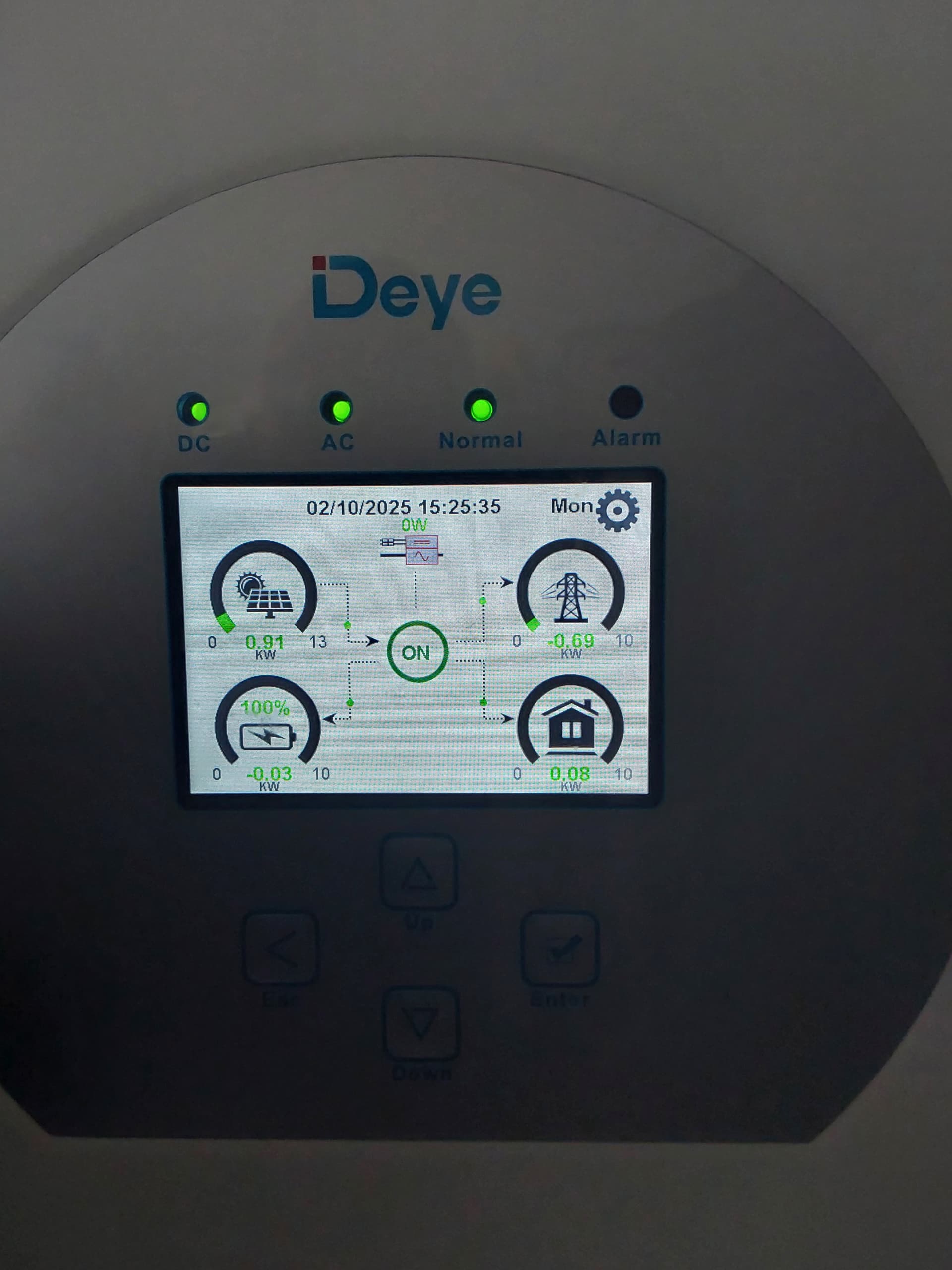

Deye Hybrid 10kw läft ohne Probleme mit 30kw batterie gemessen wird mit Stromklemmen
Hab mir nun einen Stringwechselrichter zugelegt deye Sun 9kw angeschlossen
Strom steht an 1400 watt aber er schickt es nicht weiter ins haus wenn ich beim Hybrid wechselrichter die 3 phasen anschaue 0watt

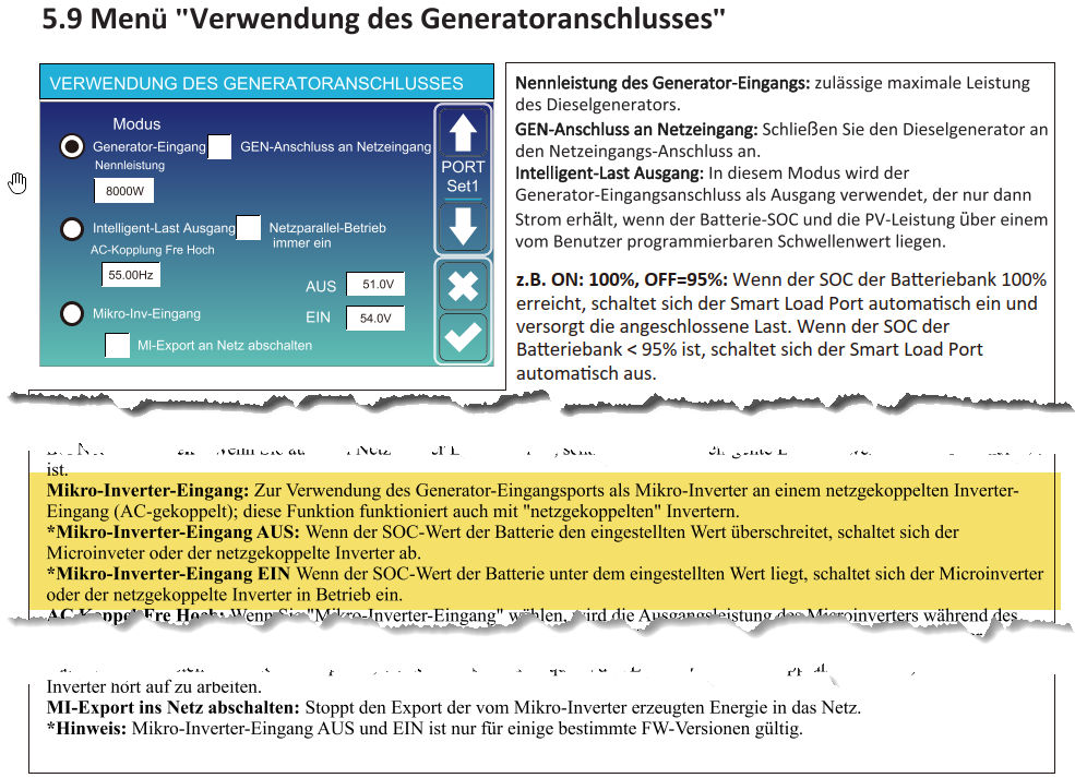

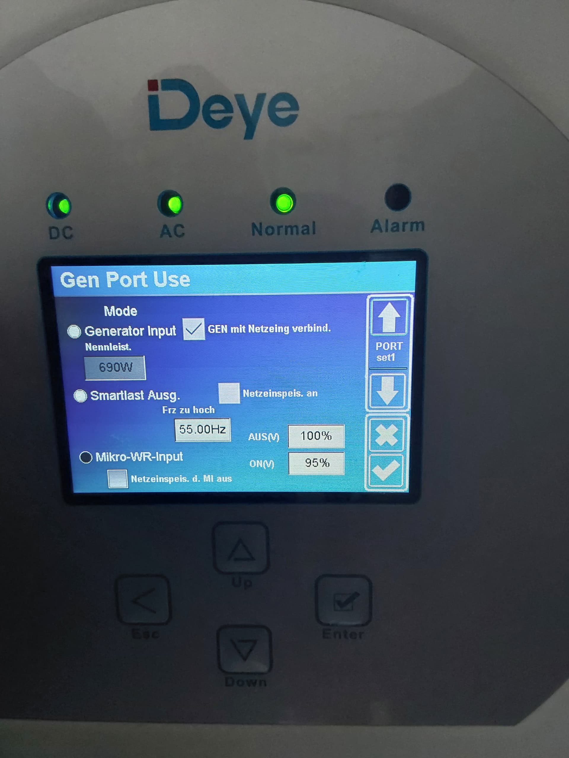

Wo ist der String-WR angeschlossen, Gridparallel oder am GEN des 10K?
Microinverter Knopf in den GEN einstellungen gedrückt?
Die CT-Klemmen hängen am 10K was ist mit dem RS485 gemeint? eine Verbindung zwischen 10K und 9K ??
Hallo Auric

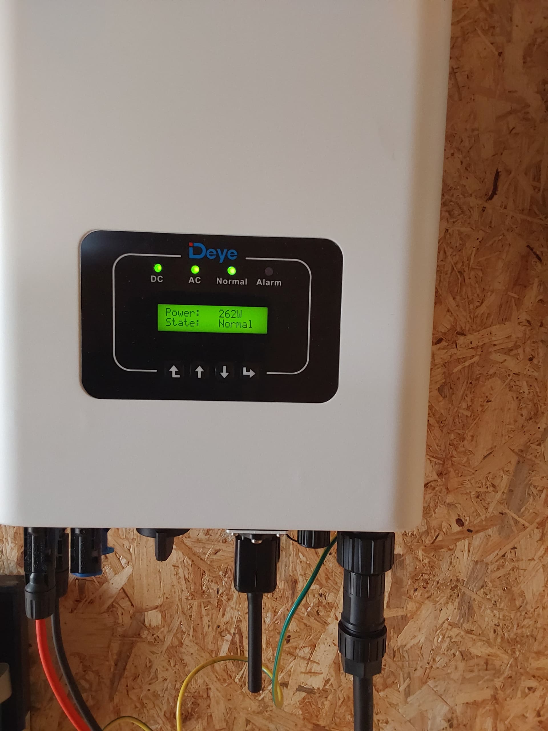

Der Deye 9kw siehe Bild 248w status Normal das müsste doch eigendlich am Deye sun 10Kw Hybrid ankommen
GEN PORT

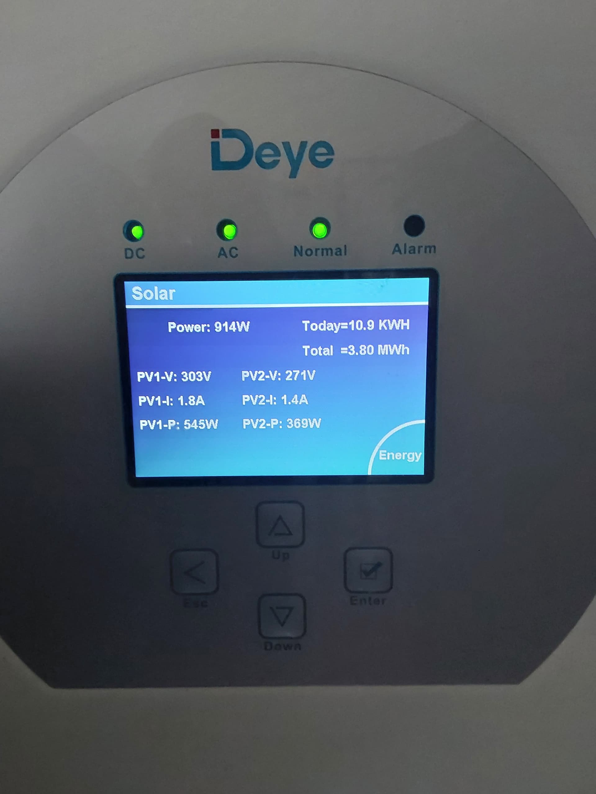

Die 910w kommen von PV1 und PV2

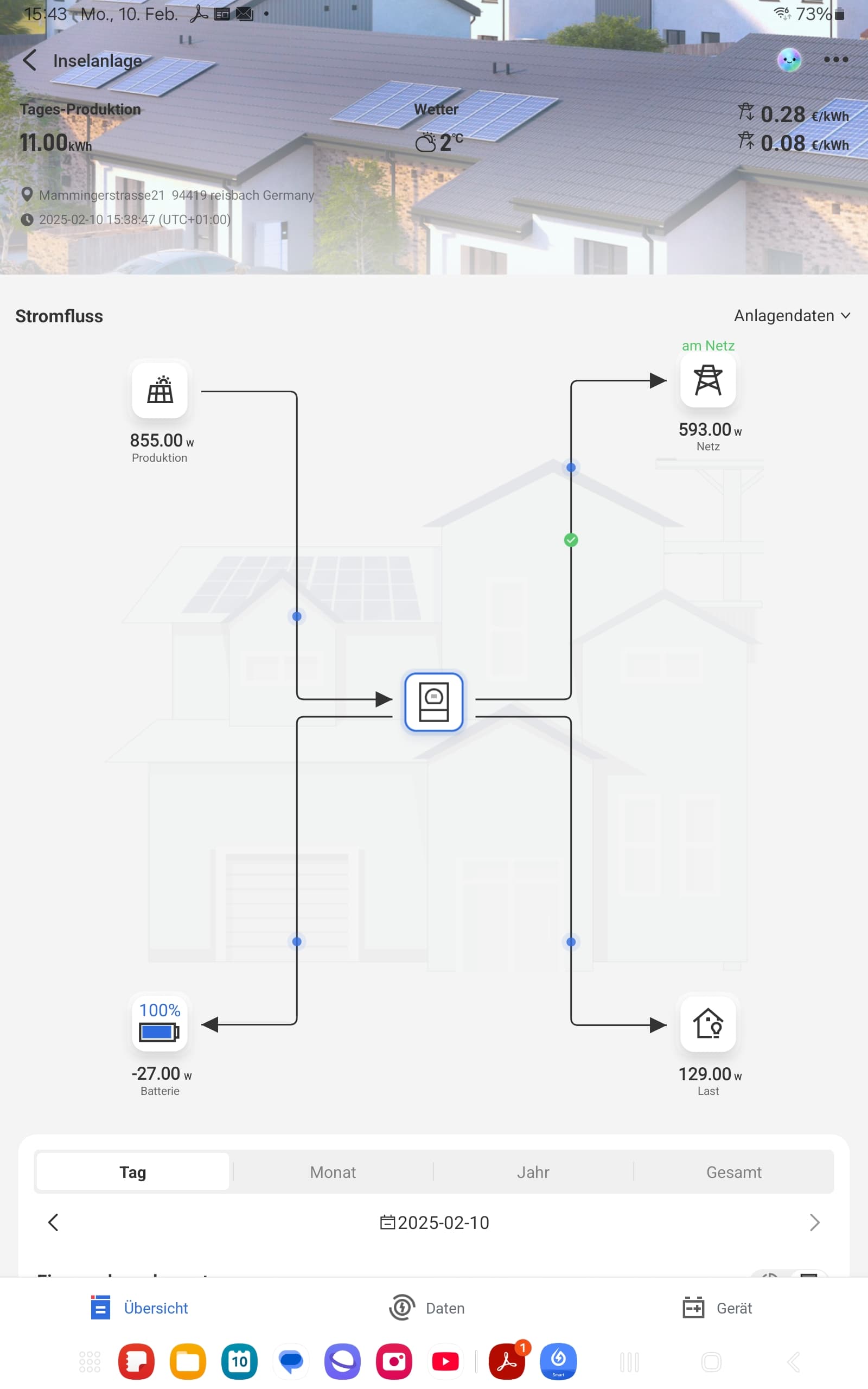

Erstes bild passt vom Deye Hybrid

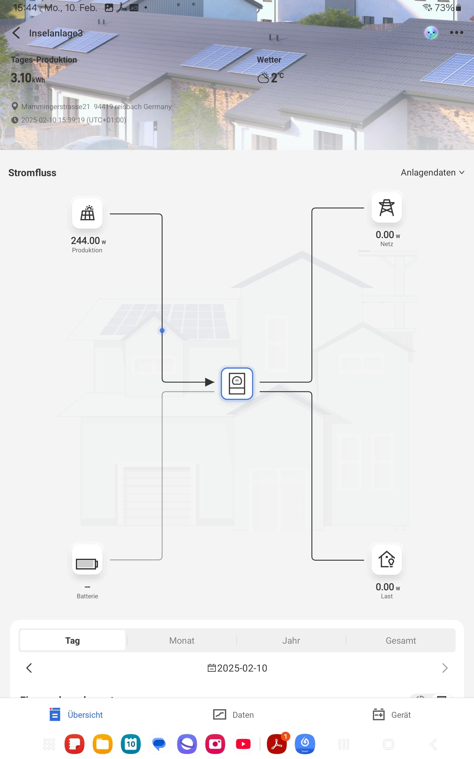

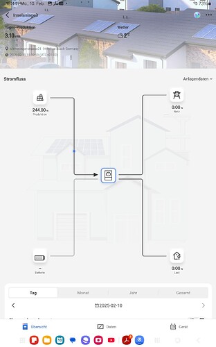

Das ander Deye 3 Phasen string der schickt den strom nicht weiter

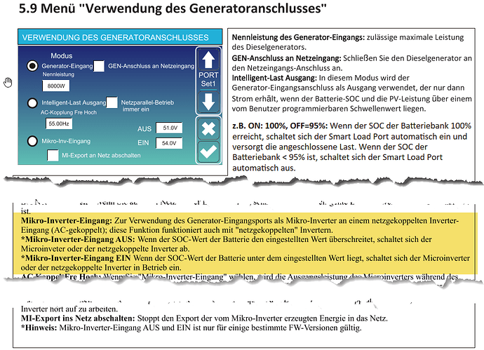

ich hab damit noch nie gespielt, aber diese Seite der BA kennst Du?
Spiel doch mal mit den 100% / 95% Parametern, Deine Batterie ist voll...

Die einstellungen passt da er mein Microwechselrichter erkennt zb 300 Watt erzeugt und einspeist beim gen port
