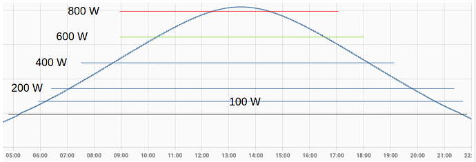

An die 800W Grenze zu gehen, kann durchaus bedeuten, das Potential nicht auszunutzen.
Das Diagramm zeigt einen optimalen Tagesverlauf. alles was über der Grundlast erzeugt wird, schenkst du dem Netzbetreiber/Energieversorger.

Die kurzen Peaks machen sich bei meiner Solareinspeisung nicht wirklich als Einsparung bemerkbar (Christian vom "Der Kanal" hat dazu ein schönes Video gemacht). Bei 2kW Panelleistung sollte man auch mal durchrechnen, ob sich ein Akku und eine "Nulleinspeisung" lohnen könnte. Was am Tag erzeugt und nicht verbraucht wird, wird eingespeist und in Zeiten ohne Erzeugung verbraucht.
Da kann man ganz schön rumrechnen, um ein Optimum zu finden. Und der Grundbedarf ist individuel.

Das ist dann meiner ähnlich. Selbst du mit den Peaks die 800 W übersteigst, ist das auf den Sonnentag gesehen, nur ein Bruchteil. Deine Anlage wird den Energieversorger mehr erfreuen als dich. Erstell doch mal wirklich mit PVGIS Prognosen für die verschiedenen Konstellationen, Süd-Ost und Süd-West sind nur unwesentlich schlechter als Süd. Hben aber den Vorteil im Sommer schon früh bis spät Leistung zu generieren.
