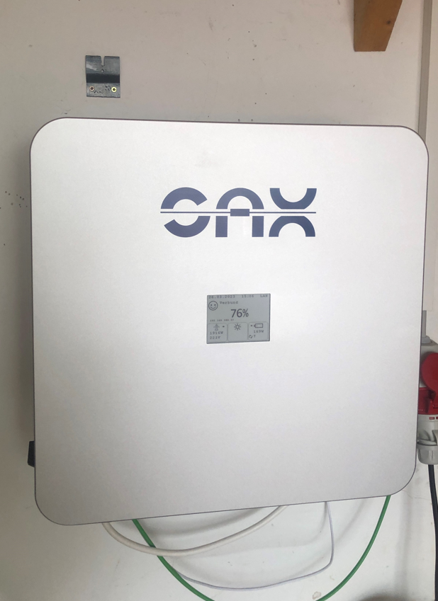

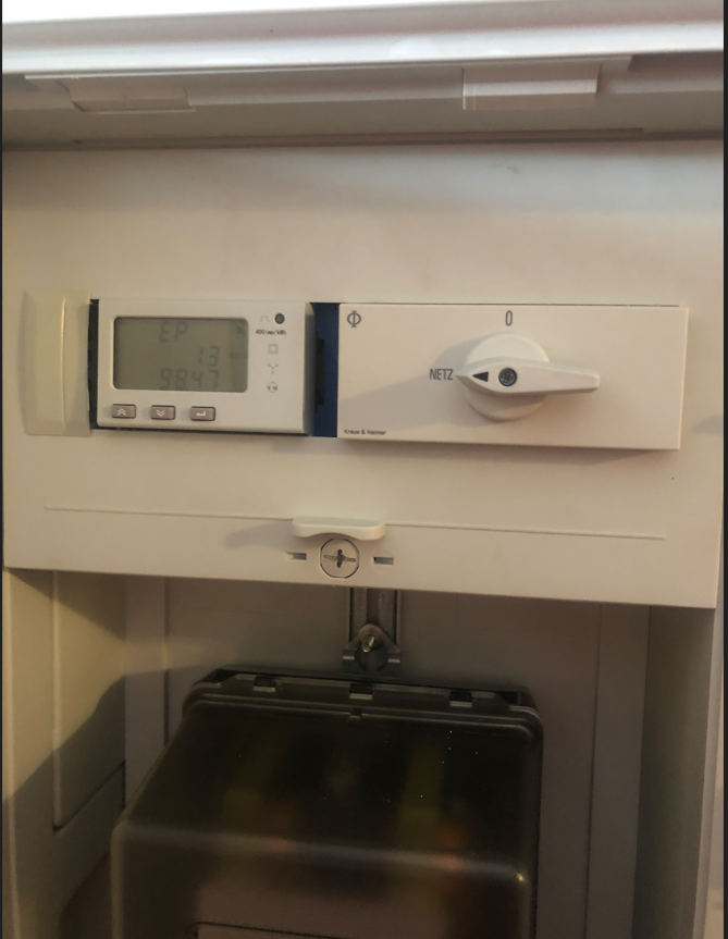

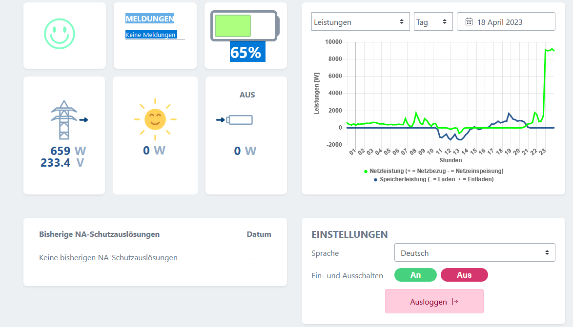

Hallo liebe Community,
Will nur kurz meine Erfahrung mit dem SAX zum besten geben.
Um es kurz zu machen, ich finde das Teil für Leute die ein oder mehrere? Balkonkraftwerke haben und dementsprechend auf der AC-Seite speichern müssen einfach genial. Installation war für mich als zwar Handwerklich begabt, aber nicht-Elektriker, überhaupt kein Problem. Habe nur vor Inbetriebnahme alles von einem Elektriker absegnen lassen.
Das Ding arbeitet ohne jegliches Zutun völlig Problemlos im Hintergrund, über ein Webportal lässt sich alles sehr gut betrachten. (App gibt es momentan nur für Android)
Also für alle die DIY scheuen und nicht jeden Pfennig zweimal umdrehen müssen eine klare Kaufempfehlung
Anbei ein paar Bilder
