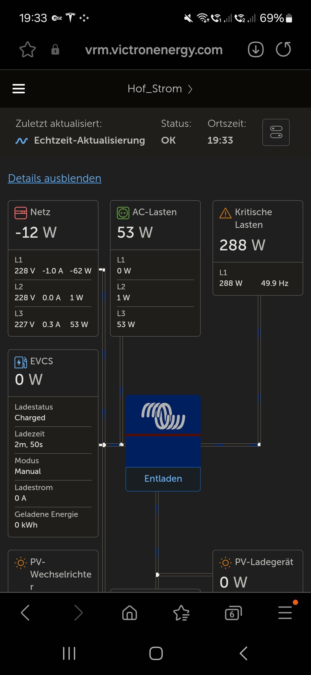

Netzzähler zeigt immer mindestens -1A bei "Netz"
kann mir jemand erklären, warum hier immer mindestens 1A gezählt wird ? der CosPhi müsste bei grob 0.06 liegen, damit diese Rechnung zur angegebenen Wirkleistung aufgeht. Und diese scheint zu stimmen. Das Gesamtergebnis passt.
Ich verwende einen EM540 als Netzähler. Dieser kommuniziert mit dem Multiplus 2 5000/48 GX
Kann mir das jemand erklären ?
Da wird noch irgendein Verbraucher dranhängen. Hast du mal alle Sicherungsautomaten ausgeschaltet?
Vielleicht zählt der Zähler auch noch seinen Eigenverbrauch, wäre möglich. Aber 13 W für einen Zähler erscheinen mir zu viel.
DIe 13W sind schon okay. Mir geht es um den einen Ampere, der da noch angebnlich fließen soll. 233V x 1,0A = 233W. Es sei denn, der CosPhi läge bei 0.06 :smiley:
Oder übersehe ich hier irgendwas ?
Genau, bei Steckernetzteilen hat man oft große Unterschiede zwischen Wirk- und Scheinleistung. Was zieht denn die 13 Watt?
Der Multiplus hat zu dem Zeitpunkt ca. 200W kritische Lasten über akku bedient. Auf der Phase liegt nur der MP und einige größere Verbraucher (Aus).
Er gleicht wohl noch etwas einen geringen Verbrauch auf L3 hier aus.
