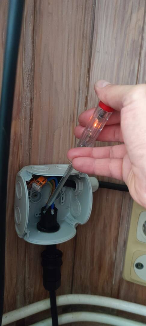

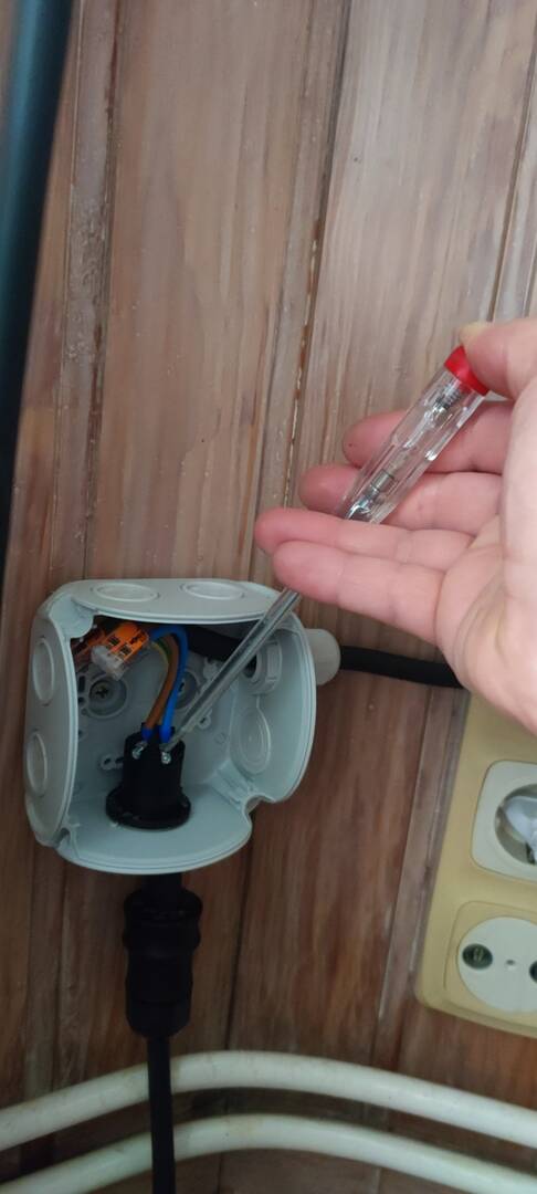

Moin an alle,
ich musste mein BKW 1700 Watt mit einem HM-1500 durch den Netzbetreiber von Schukostecker auf Wielandstecker umrüsten. Allerdings habe ich nun auf dem Wielandstecker laut Hoymiles Installer App eine Netzunterspannung. Beim Schukostecker Anschluss habe ich das nicht und da funktioniert alles. Die Wielandsteckdose ist an der gleichen Leitung wie die Schukosteckdose angeschlossen. Wer kann mir helfen...

Wegen dem Fehler: Mess mal am N der Wieland mit deinem "Präzisionsinstrument" nach wenn der WR angesteckt ist. Wenn dann da was leuchtet ist N nicht verbunden... Ansonsten mal das Wieland-Betteri Verbindungskabel durchchecken -> Multimeter suchen oder neu besorgen.

Irgendwo ist was nicht verbunden, alle Klemmen (in den Steckern, Wielanddose und dort wo das Kabel dorthin angeklemmt ist) nochmal gründlich checken. Drahtenden bei den Wagoklemmen lang genug abisoliert?
Ich würde auch die Wagoklemmen nochmal checken, da muss man recht weit abisolieren, damit die greift. Auch mal etwas dran ziehen, ob jeder Leiter wirklich richtig klemmt.

Die Wagoklemmen habe ich jetzt erstmal weggenommen die hatten ja nun wirklich keinen Sinn und bin direkt von der Leitung auf die Wieland Steckdose gegangen. Der Stromkreis wird wenn ich das BKW anschließe auf jeden Fall geschlossen. Es wird aber immer noch eine Netzunterspannung bei Hoymiles in der App für den WR angezeigt. Schließe ich den Schukostecker wieder an und gehe ganz normal über die Steckdose habe ich keine Probleme.

Nach Deinen Berichten würde ich vermuten, dass die Wieland-Steckdose ein Problem hat und N nicht durchreicht. Aber ohne irgendein Messgerät schlecht festzustellen. Würde mir an Deiner Stelle ein Multimeter ausleihen oder eines kaufen. Gibt es schon für 7 EUR inkl. Versand (z.B. bei der Amazone meiner Wahl :wink: )
