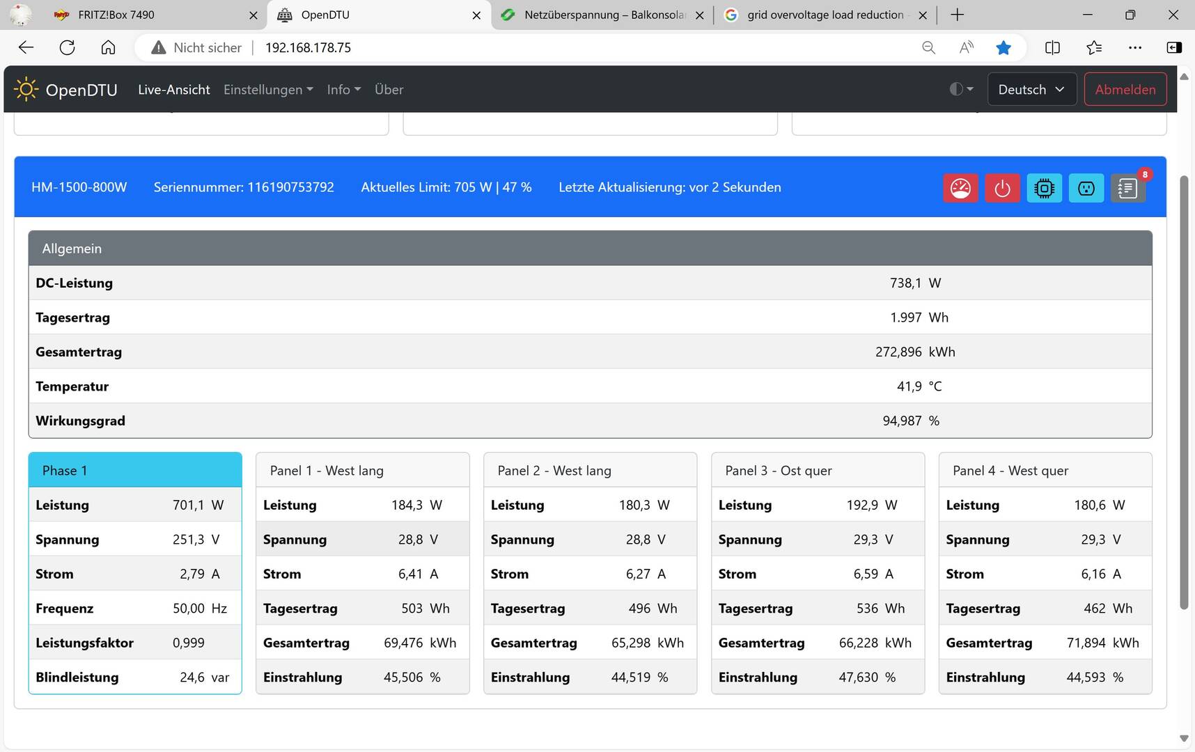

brauche eine Info da ich die Fehlermeldung des HM-1500 nicht so richtig deuten kann.

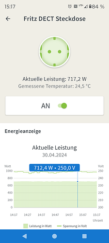

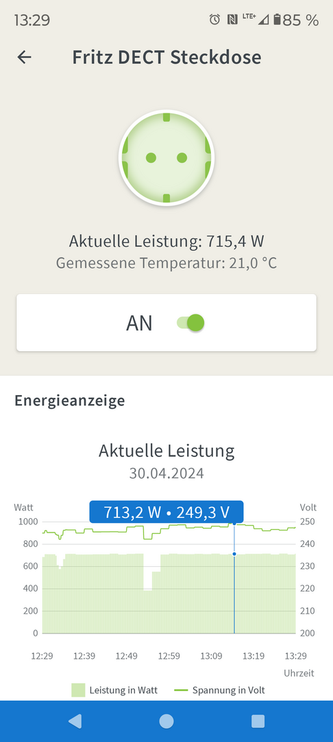

Er meldet so einige mal jetzt eine "Netzüberspannung". Über die Fritz DECT Steckdose sehe ich, dass die Spannung beim der Fehlermeldung so um 250,7 Volt lag.
Wird die zu hohe Spannung jetzt durch den Netzbetreiber, oder durch die Einspeisung der Balkonsolaranlage produziert? Der Wechselrichter schiebt im Moment so 800 Watt ins Hausnetz. Habe jetzt auf 700 Watt reduziert, siehe Screenshot und der Fehler bleibt im Moment aus.

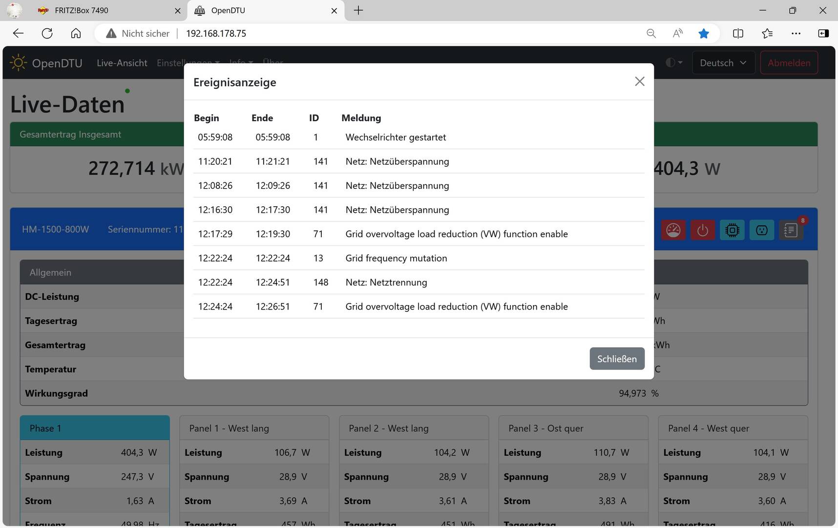

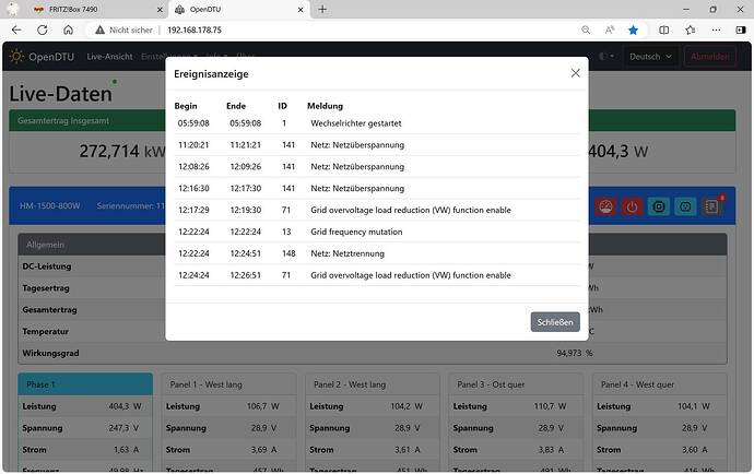

Dann kommt noch die Meldung "Grid overvoltage load reduction (VW) function enable". Kann ich nicht deuten.
Anbei ein Screenshot der Fehlermeldung, bitte um Unterstützung
Bei 253V kommt die VDE4105 ins Spiel und betätigt sich als Spielverderber
Wenn Du an Hausanschluss 250V hast und deine PV Anlage dazuschaltest und die liefert Energie, dann steigt die Spannung am Anschluss der PV Anlage genau so wie Du einen Spannungsabfall gegenüber dem Hausanschluss hast wenn Du nur Strom verbrauchst.
nimm ein Messgerät und messe die Spannung am Zählerkasten und am WR.

Hallo auric, danke für die Info. Ich sehe auch, je mehr Watt die Anlage bringt, desto höher die Voltzahl.
Ohne Anlage liegt im Hausnetz so 239 Volt an. Mit Anlage und 800 Watt, geht sie dann über 250 Volt. So habe ich jetzt wieder auf 600 Watt begrenzt.

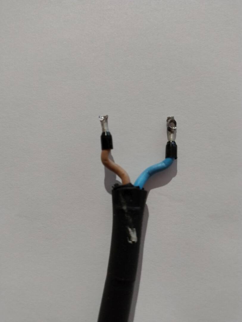

Jetzt kommt eventuell die Lösung. Ich hatte Ader-Endhülsen verlötet. Mir viel beim Verschrauben auf, dass ich das Kabel immer weiter zusammen quetschen konnte. Nichts weiter dabei gedacht.
Heute kam dann die Netzüberspannung. Bei der Demontage viel mir auf, dass die Phase sozusagen, regelrecht abgequetscht wurde. Was ich bei der Montage nicht bemerkte habe, Siehe Bild. Vielleicht ist das die Lösung des Problems, dass sich hier ein Widerstand aufgebaut hat, hoffe ich. Melde mich Morgen.
Schau daß die eine Zange für Aderendhülsen besorgst. Das riecht komisch bis durchn Bildschirm :slight_smile:
Bitte auch mal die Grundlangen studieren. Spannung (U) = Volt (V), Strom/Stromstärke (I) = Amper (A), Leistung (P) = Watt (W).
Was auch wichtig ist: Richtiges Anzugsdrehmoment bei Schrauben. Wer es da zu gut meint, überdreht Schrauben oder zermatscht Aderendhülsen. Da kann man mit Drehmomentschraubendrehern mal etwas üben, um ein Gefühl dafür zu bekommen.

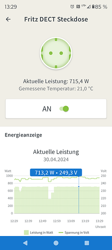

Hallo Leute danke für die Tips. Ich habe heute bei Sonnenschein ein 700 Watt Limit gesetzt. Das verkraftet der Wechselrichter HM-1500 gerade so, siehe Screenshots. In einem Bild ist sehr schön zu sehen, wenn die Watt runtergehen, gehen auch die Volt runter. Im nächsten Schritt werde ich ein 2,5 quadart Kabel montieren und zwar so kurz wie möglich. Anmerken will ich noch, dass der WR Eingang in der Garage ist. Hier laufen dann gut 12 Meter Kabel bis zum Stromkasten. Ich glaube das ist das Problem.

War sicher vorhanden, aber nicht mehr auf dem Bild. Ist beim Abschneiden rausgerutscht. Nichts für ungut, sieht sicher gefährlich aus🥴

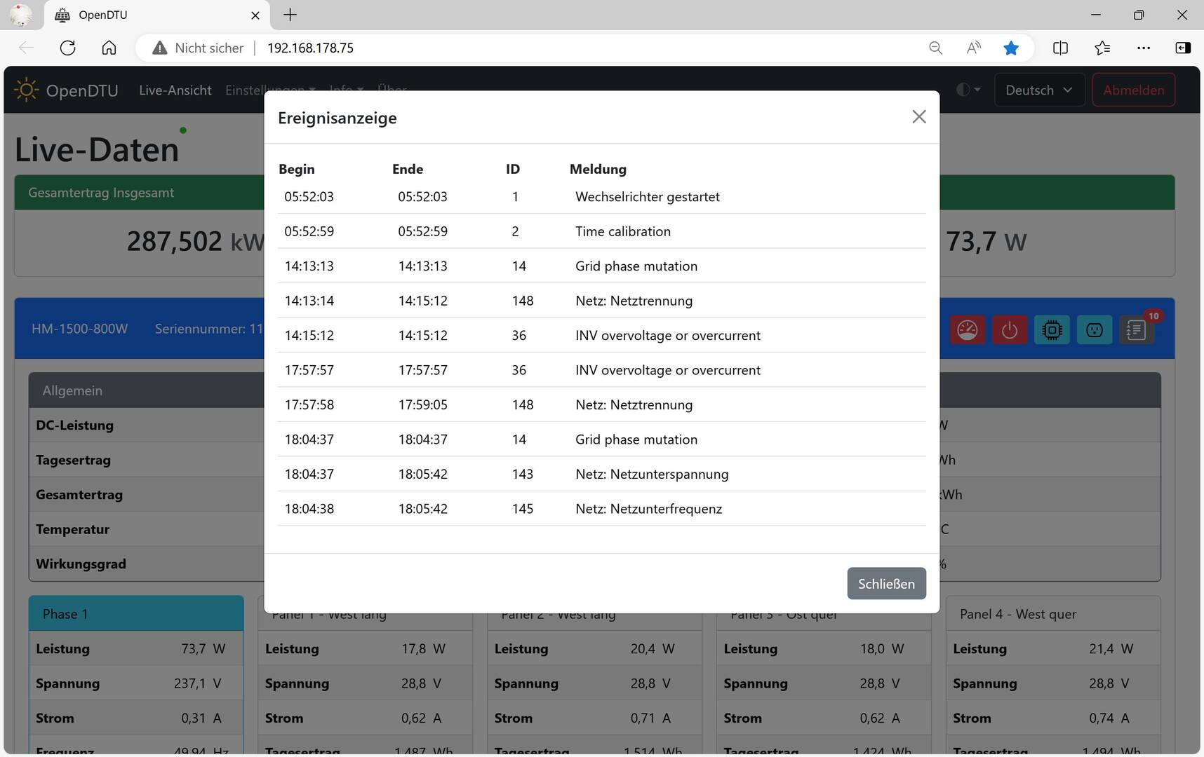

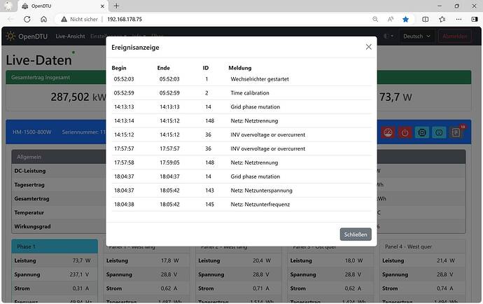

Fehlerliste von heute 01.05.2024
Was mich stutzig macht sind die Fehler "Netzunterspannung" und "Netzunterfrequenz". Der WR war dann vom Netz, hatte sich ausgeschaltet. Nach Stecker ziehen und wieder einstecken, läuft er dann wieder. Brauche jemand der den Fehler deuten kann. Ist es doch der WR, HM-1500 der die Probleme macht?

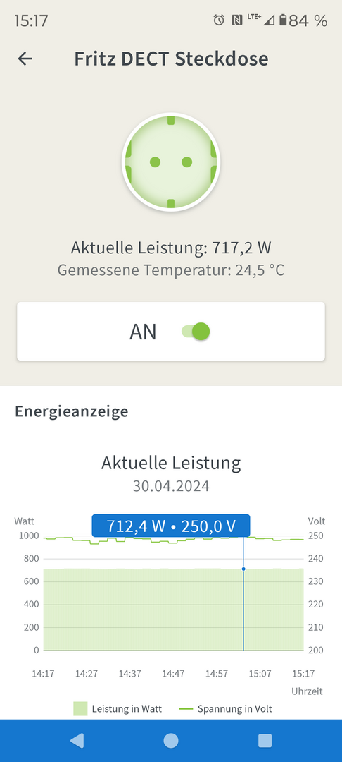

Weiter habe ich mal eine Shelly PlusPlugS zum Auslesen der Daten genutzt. Hier zeigte die OpenDTU 248 Volt und die Shelly zur gleichen Zeit 240 Volt.
wird irgendwas von außen sein, daß z.B. am Trafo die Spannung umgeschaltet wird. Um 14 Uhr runter, um 18 Uhr wieder eine Stufe rauf.
Prüfe die Steckdose und das Kabel zum WR. Steckdosen und Verteilerdosen gammeln auch mal.
Eigentlich ja. Aber du misst hier mit 2 verschiedenen Messgeräten, deren Genauigkeit nicht sonderlich hoch sein wird. Ist also die Frage, ob da wirklich 6,7 V Unterschied sind oder nur Messfehler. Wenn es real 6,7 V bei 800 W Einspeisung sind, stimmt da etwa gewaltig nicht.
