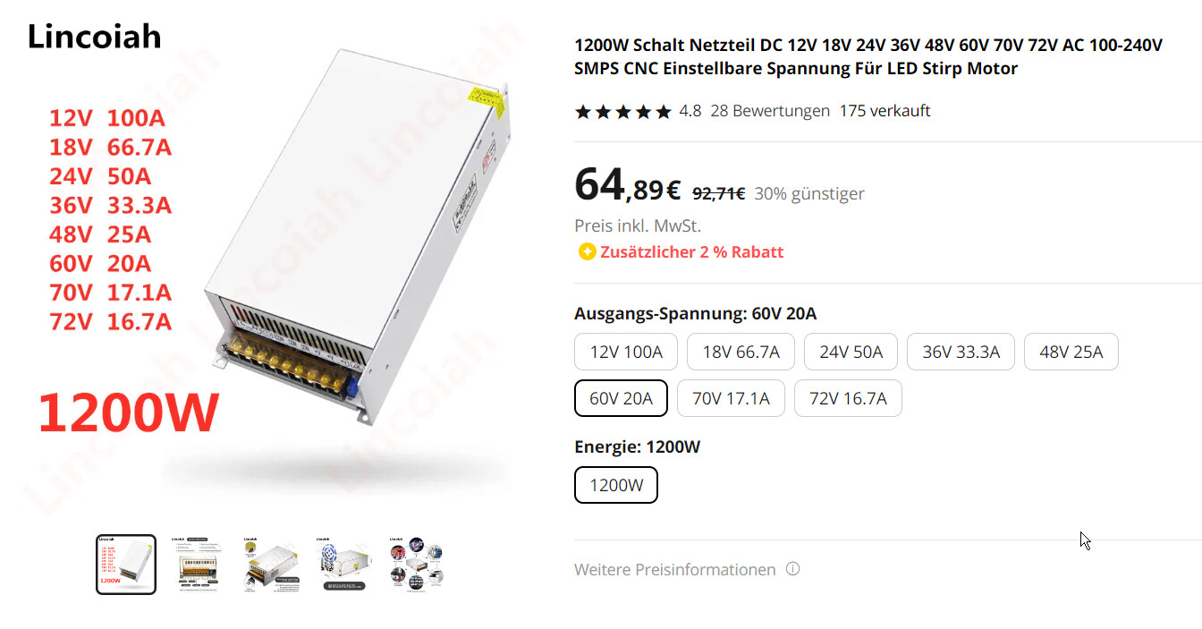

welches Netzteil kauft man für das Labornetzteil RD6018 oder RD6024?
Das Labornetzteil liefert 60V.
Das Netzteil welches oft in Kombination mit dem Labornetzteil verkauft wird ist ein 68V Netzteil.
Hier gibt es nun verschiedene zur Auswahl, die immer 1200W liefern.
Nehme ich dann eher das 70V, da es am nächsten zu dem 68V Netzteil ist, oder das 60V, da es mehr der Endleistung des Labornetzteils entspricht.
maxpd
ich würde das 60er nehmen weil das 20A liefert
@auric Danke, bin gerade auf die Idee gekommen im Datenblatt mal nach Input zu schauen: 6 - 70V
Aber warum bist du für 60 weil 20A? Im Endeffekt ergibt jede Kombination immer 1200Watt - auch 12V 100A und kommt damit aufs Selbe raus?
Wenn Du das 72V Netzteil nimmst, wird das bei z.B. 30V halt nur 16.7A liefern, und wenn Du schon ein regelbares 20A Netzteil bauen willst dann wäre eine Stromversorgung die 20A liefert schon schick.
Aber nur bei rund 67V Eingangsspannung... da es Step Down Wandler sind gilt bei den Riden die Regel ÷1,1 -1V (RD6024).

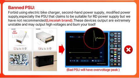

Die Lincoiah Netzteile werden von Riden selbst übrigens nicht empfohlen da die Ausgangsspannung nicht stabil zu sein scheint:
Oleck, beinahe ins Fettnäpfchen getreten. Danke @U-F-O
Dann hol ich wohl das 50% teurere von RD selbst. Hat auch nochmal 300 W mehr Power.
