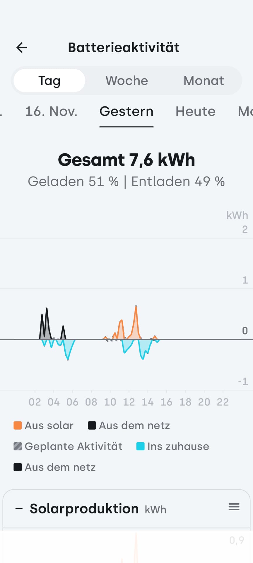

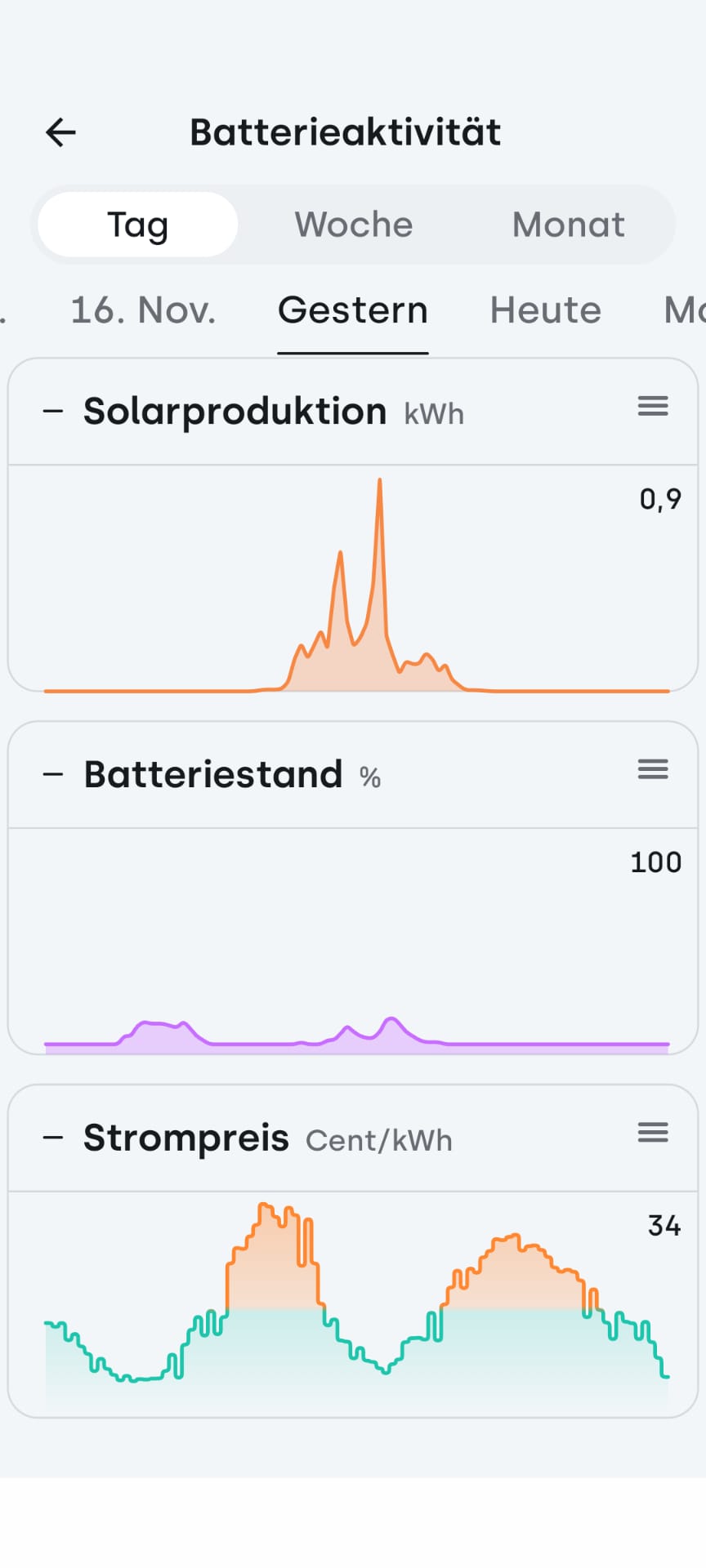

Hallo Oliver,
Bei mir sieht das so aus (von gestern 17.11.). Wir hatten nicht viel Sonne!
Gerd
