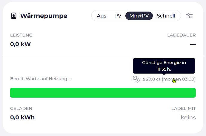

Ich gehe davon aus das jede ältere Wärmepumpe zumindest eine Steuerung über einen Rundsteuerempfänger bietet. Bei meiner alten Weisshaupt LWWP 9A war das so. Wenn der geschlossen ist dann darf die WP arbeiten und wenn der offen ist dann denkt die WP das der EVU gerade den Befehl zur Sperrung gesendet hat.
Da ich seit Anfang 2023 keine WP Tarif mehr nutze und der Rundsteuerempfänger zurückgebaut wurde habe ich das bei mir so gelöst:
Einen einfachen Shelly als Fernschalter an diesen EVU Sperrkontakt angeschlossen.
Den Shelly in EVCC konfiguriert so das ich dort die Möglichkeit habe den Shelly zu schalten und damit der WP über das Sperrsignal "An- bzw- Auszuschalten". Das ganze eben nicht hart über einen Schütz sondern relativ schonend so das nichts in der WP kaputtgeht und auch die WP Steuerung weiterläuft.
Damit ist es dann in EVCC auch möglich die nur dann laufen zu lassen wenn PV Überschuss da ist (Sommer für Warmwasser) oder bei preiswertem Tibber Strom (Winter für Warmwasser & Heizung). Oder ganz manuell in der EVCC Gui zu steuern.
Und ja ich gehe davon aus das EVCC als HEMS akzeptiert wird. Es ist auch dafür vorbereitet Sperrsignale vom EVU über ein SGM zu akzeptieren.
Achja was mir da noch einfällt: Sofern die WP gar nicht mehr verbraucht als die untere Regelgrenze von 4? KW dann muss sie auch gar nicht regelbar sein.
Meine alte WP verbraucht alleine maximal 2,5 kW. Die Heizstäbe für Warmwasser und Heizung sind seit 13 Jahren deaktiviert mittels umgelegter Sicherungen im Zählerschrank und wurden auch nie benötigt. Die könnte man auch offziell "stilllegen" lassen oder besser noch gar nicht erst einbauen wenn man sich traut.
