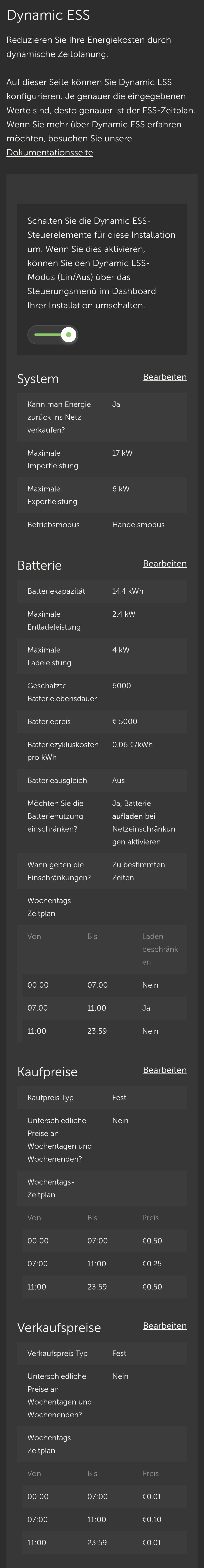

Bei mir funktionieren folgende Einstellungen, um die Batterie Morgens zwischen 7 und 11 Uhr nicht zu laden und später im Laufe des Tages wird die Batterie nur langsam geladen, damit erst Abends die 100 Prozent erreicht werden.

interressanter Ansatz, das über das DESS zu ralisieren. Kann es sein, dass Du mit diesen Einstellung dennoch über das Netz Deine Batterien lädst, nämlich dann, wenn Du die Einschränkung "Ja, Batterien laden bei Netzeinschränkungen aktivieren" für bestimmte Zeiträume aufhebst. Also dann in diesen Zeiträumen erlaubst Du ja der Batterie doch aus dem Netz zu laden, richtig laut Definition dieser Einstellung?
Bei einem AC-gekoppelten PV an AC in, also am Netz, ist das kein Problem, solange er genug PV-Strom für Deine eingestellte maximale Ladeleistung zur Verfügung stellt, aber was wenn nicht - dann kommt doch zusätzlich Strom aus dem Netz?
Oder verstehe ich das ganz falsch?
Und warum hast Du nicht die andere Option "Grünen Modus verwenden" genutzt, bei dem es heisst:
Grüner Modus:
  • Verkaufen Sie überschüssige Solarenergie erst nach Verbrauch und Aufladen der Batterien an das Stromnetz zurück
  • Die Energie in der Batterie wird für den Verbrauch reserviert
  • Batterie laden bei niedrigen Preisen
Und wie gesagt auch hier bleibt die Frage, wie Du verhinderst, dass aus dem Netz geladen wird, wo Du doch nur die Ladung aus der PV (an AC-In) zeitlich regeln möchtest?

Hallo. Mittlerweile habe ich DESS nach vielen Testtagen wieder deaktiviert. Das Problem, dass die Batterie aus dem Netz geladenen wurde, konnte ich nicht beobachten. Das kann man im Handelsmodus über die Strompreise gut einstellen. Vielmehr hatte ich das Problem gehabt, dass die Batterie bei schlechtem Wetter gar nicht aufgeladen wurde und die Regelung schlechter die Netzlast von 0 Watt halten konnte. Im Grünen Modus habe ich das gleiche Verhalten,dass mein Akku schon zur Mittagszeit voll ist. Jetzt bin ich wieder im ESS Modus . Hatt vielleicht jemand andere Einstellungen getestet?
