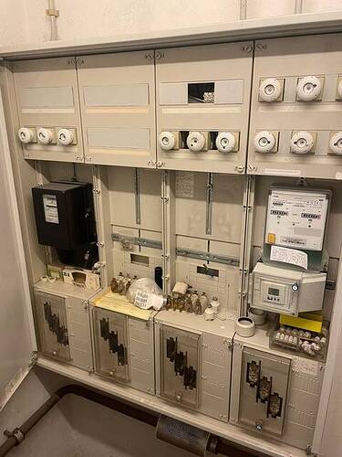

Ist mein Zählerschrank VDE Konform? :o)
Ich brauche eigentlich keine PV, könnte ja einfach die Kabel zusammenhalten, wenn ich wöllte.
@und-mehr Der sieht gegenüber meinem alten Kasten aus wie Gold. Ich muss da wohl auch investieren. Ich habe gelesen das aktuell nur 6 LS pro Fi erlaubt sind.
Bin aber auch nur Leie.
Das kann sein, freiliegende Kontakte sind, glaube ich, auch irgendwie grenzwertig.
Beim Baustromverteiler war der Zähler unter eine Abdeckung, aber die gibt es ja hier nicht.
Das ist schon schräg, dass man für ne Wielandsteckdose ein WR braucht, aber hier 3 Phasen ohne FI frei liegen.

Könntest du mal Fotos vom Hausanschlusskasten, Zählerschrank und deiner neuen Unterverteilung einstellen ? Dann wissen wir auch mal worüber wir reden.
Und vielleicht einen Plan wo man sieht wo im/am Haus sich Hausanschlusskasten, Zählerschrank und diese neue Unterverteilung befinden.

Ist bei meinem Hauptanschlusskasten es auch kritisch?
Wollte unten jeweils die SLS einbauen lassen plus Überspannungsschutz. In den Mittleren Kasten dann PV Zeugs und ganz links einen Drehstromzähler reinhängen für Mieter und Mieter Zähler rausschmeissen (Mieter will Strom von mir kaufen)
Was meint ihr?
alles rausreissen und neumachen
da sind ja noch die vorkriegssicherungen drin
@voltmeter Suche ne günstige Lösung. Neuer Schrank gleich 1500€ Wieso nicht alte Hutschienen nehmen und aufrüsten. Unten SLS plus Überspannungsschutz dann Zähler. Oben ebenfalls Sicherungen Tauschen und dann kann ich den Rest-Platz für PV nutzen
frag mal nen elektriker oder am besten deinen netzbetreiber was er davon hält
der bekommt sicherlich gleich nen infarkt
aber was weiß ich denn schon, habe ja eh keinen zähler. von dem her wenn du glück hast wer weiß.
Die Baugröße passt, damit kann man arbeiten.
Der Hersteller ist ?
Man könnte den Schrank (die Blechhülle) belassen, es muss aber glaube ich Schutzklasse2 sein (Symbol mit 2 ineinander geschachtelten Quadraten).
Im Schrank könntest du dann 4 komplett neue Zählerfelder einbauen, die gibt es einzeln zu kaufen.
Bei mir habe ich das auch so gemacht. Eaton Zählerfeld in ABN Schrank.
Das ganze macht aber nur Sinn, wenn DU das machen kannst und der konzessionierte Elektriker bereit zu unterschreiben.
Wenn ein zu bezahlender Elektriker das alles umbauen soll, ist das wohl zu aufwändig und zeitintensiv, dann lieber neuer Schrank.
Andere noch klärende Frage wäre, wie denn die Leistung vom HAK zu diesem Zählerschrank ausgeführt ist. Evtl. 4-adrig ? Dann evtl Problem....
