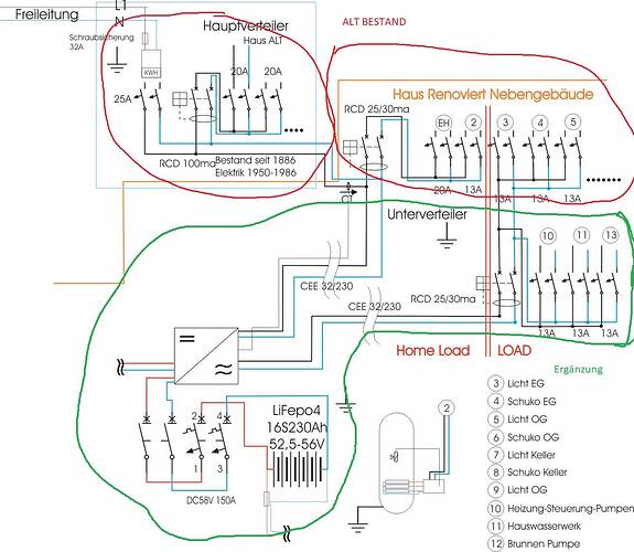

Hallo zusammen, der SUN-5K-SG03LP1-EU ist nun auch da ausgepackt und Anleitung unter den Kopfpolster gelegt.
Gerade habe ich etwas Weiter oben im Forum hier von Netzauftrennung und dem CT Sensor gelesen bezüglich E-Herd. Es soll eine NULL Einspeisung sein da ich nicht will. Der aufwand dafür ist zu hoch und der ertrag dafür zu gering. Das Vergass ich fast.

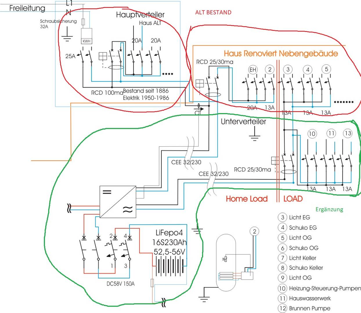

Im Angang hab ich mal zusammengemalt was alles da ist und was kommen soll. Das Rot eingekreiste ist Bestand das grün umrandete soll neu kommen.
Die beiden Roten striche zwischen POS3 und 4 hier soll der Verteiler aufgetrennt werden und ab hier an den Load Ausgang des WR, das davor also ein kleiner WWspeicher und der E-Herd sollen dann laut Beschreibung am Homeland oder AC-in des DEYE bleiben. An der Alt-Anlage kann ich gar nichts machen da das vom Netzbetreiber schon vor jahrzehnten verblombt wurde. Mir bleibt nur der Rechte Rot eingerahmte Unterverteiler um etwas umzuschalten.
Der CT sitzt dann Vor der Homeload. Bin ich mit dem Gedanken dann richtig das solange das Netz da ist alles bis zum CT zurück mit PV Energie unterstützt wird, und wenn das Netz ausfällt nur mehr die Stromkreise die am am Load sind und alles was am Homeload hängt Spannungslos ist?
Es ist nicht gerade ein Riesenprojekt ich sehe es eher als Versuch.
