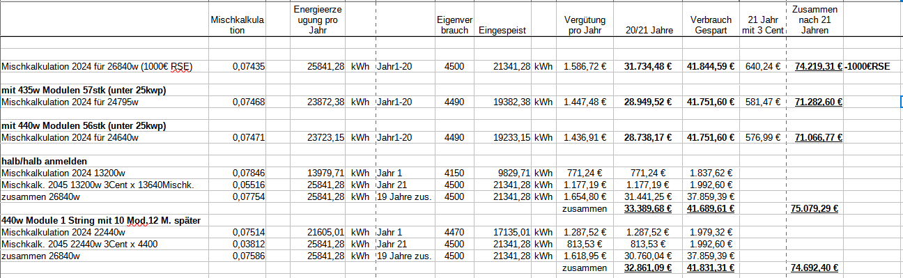

Deine Ideen finde ich gut. Ich würde jedoch einfach unter 25 kWp bleiben. 24,x und du hast alles in einem Rutsch. Wie groß die Wechselrichter sind ist dabei egal.
Ich glaube das mit den 2 Anlagen gilt nur für das Markstammdatenregister / Einspeisevergütung. Dein NB wird das trotzdem als eine Anlage sehen und auf den RSE bestehen.
@solarfreund keine Ahnung ob ich noch irgendwo Denkfehler habe. Habe es noch mal mit den Aktuellen Daten gerechnet (hatte vorher 425wp Module in der Planung)
Mit der neuen Rechnung würde ich vll sogar zum letzten tendieren. Wären in 21 Jahren 387€ weniger aber die Wahrscheinlichkeit das sie mir 4.4kwp nicht genehmigen ist wohl geringer wie 13,64kwp
@profantus das wird in anderen Foren als Lösung empfohlen und haben dort wohl auch schon so einige gemacht um das RSE zu umgehen.
Weiß jetzt nur nicht ob er den einen String der in den selben WR geht als extra Anlage ansieht.
