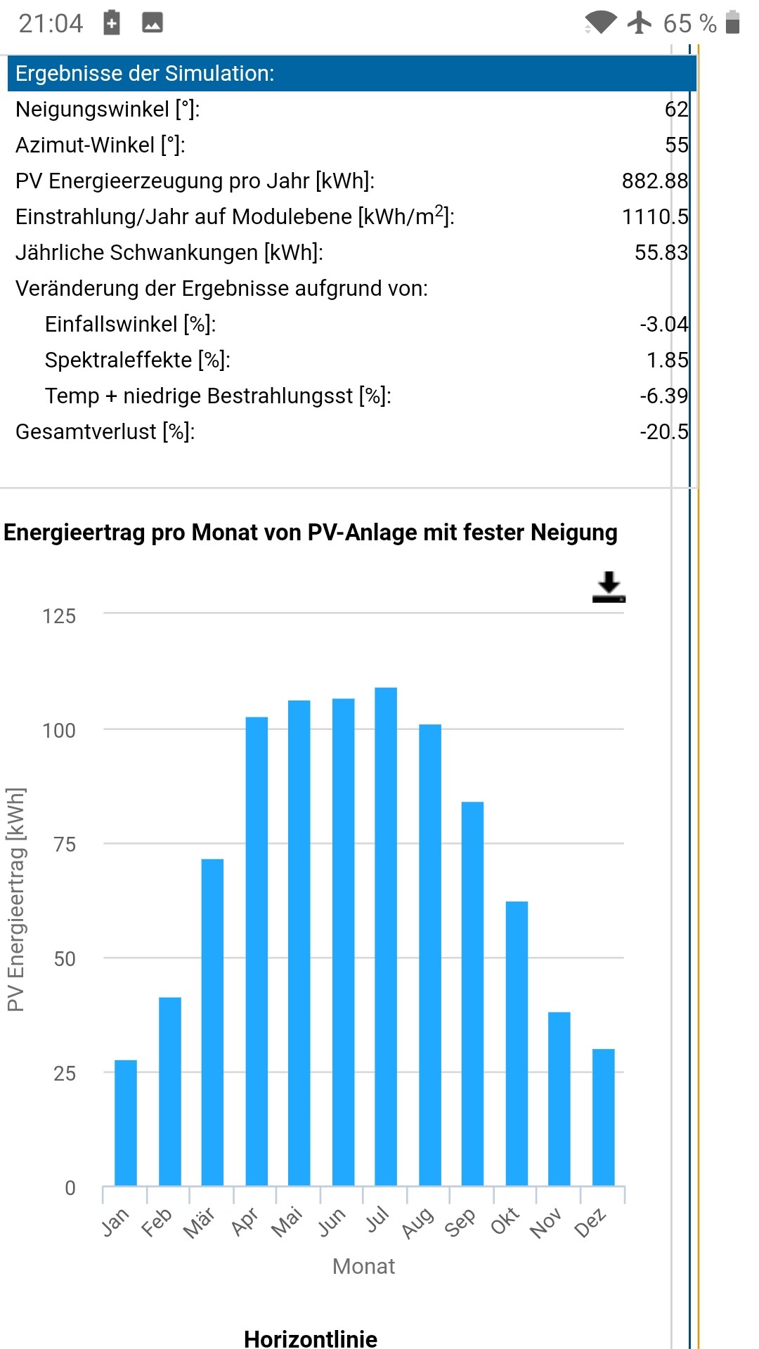

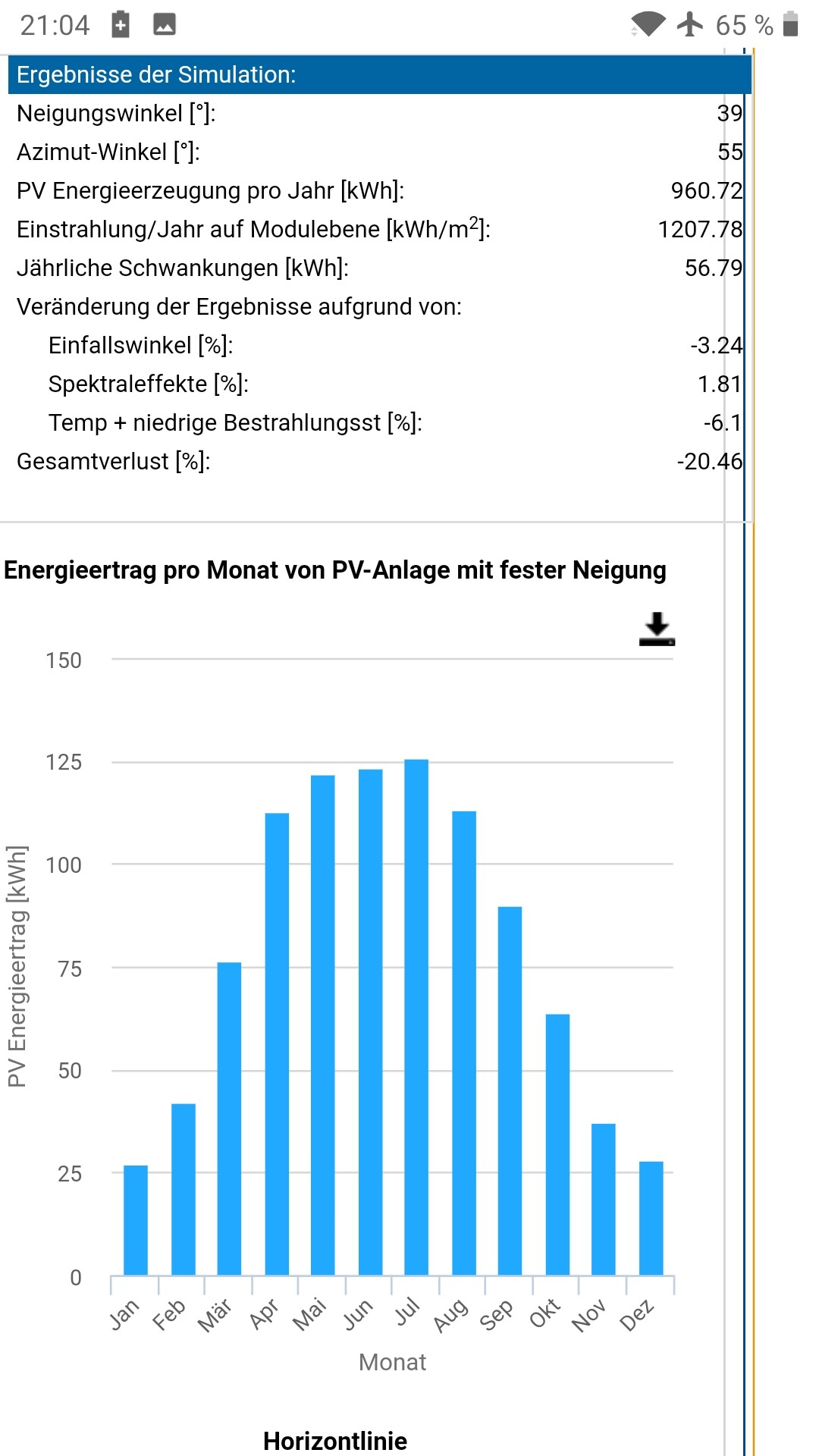

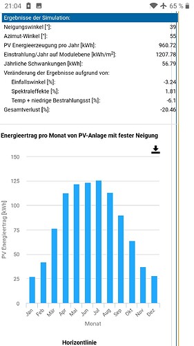

welche Neigung nehme ich um das optimale Ergebnis zu erhalten?
Die Rechner die ich kenne stellen nur auf den Jahresdurchschnitt ab. Komme ich nicht besser mit einer Sommerneigung und einer Winterneigung zu agieren statt mit einer durchschnittlichen?
Meine Daten wären Azimut +55,
im Winter Neigung 16°, im Sommer 62°, macht im Schnitt 39°.
Lohnen sich die 2 Stellungen oder bringt das eher nix?
mfg, stocki
Siehe Signatur.
Kannst du alles simulieren. Schau dir die Monatsdurchschnitte an.

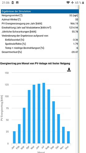

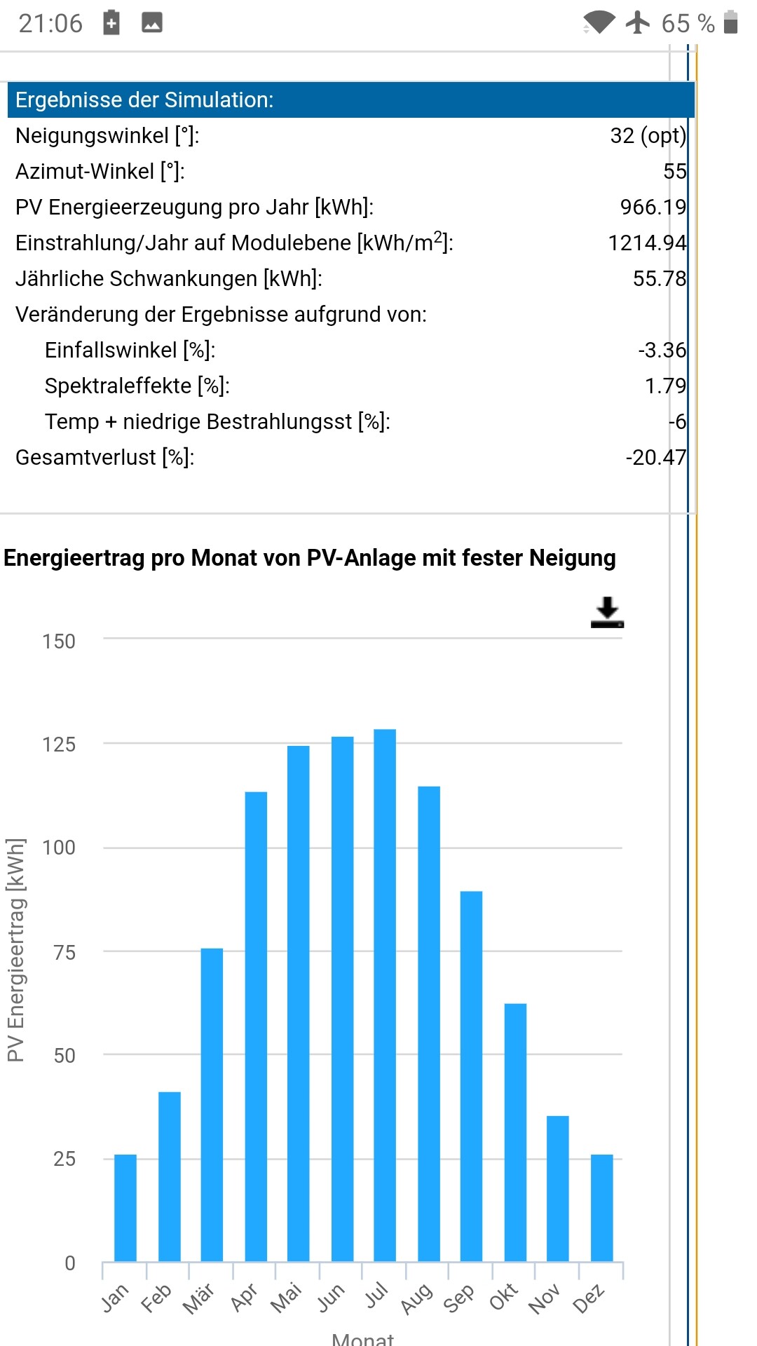

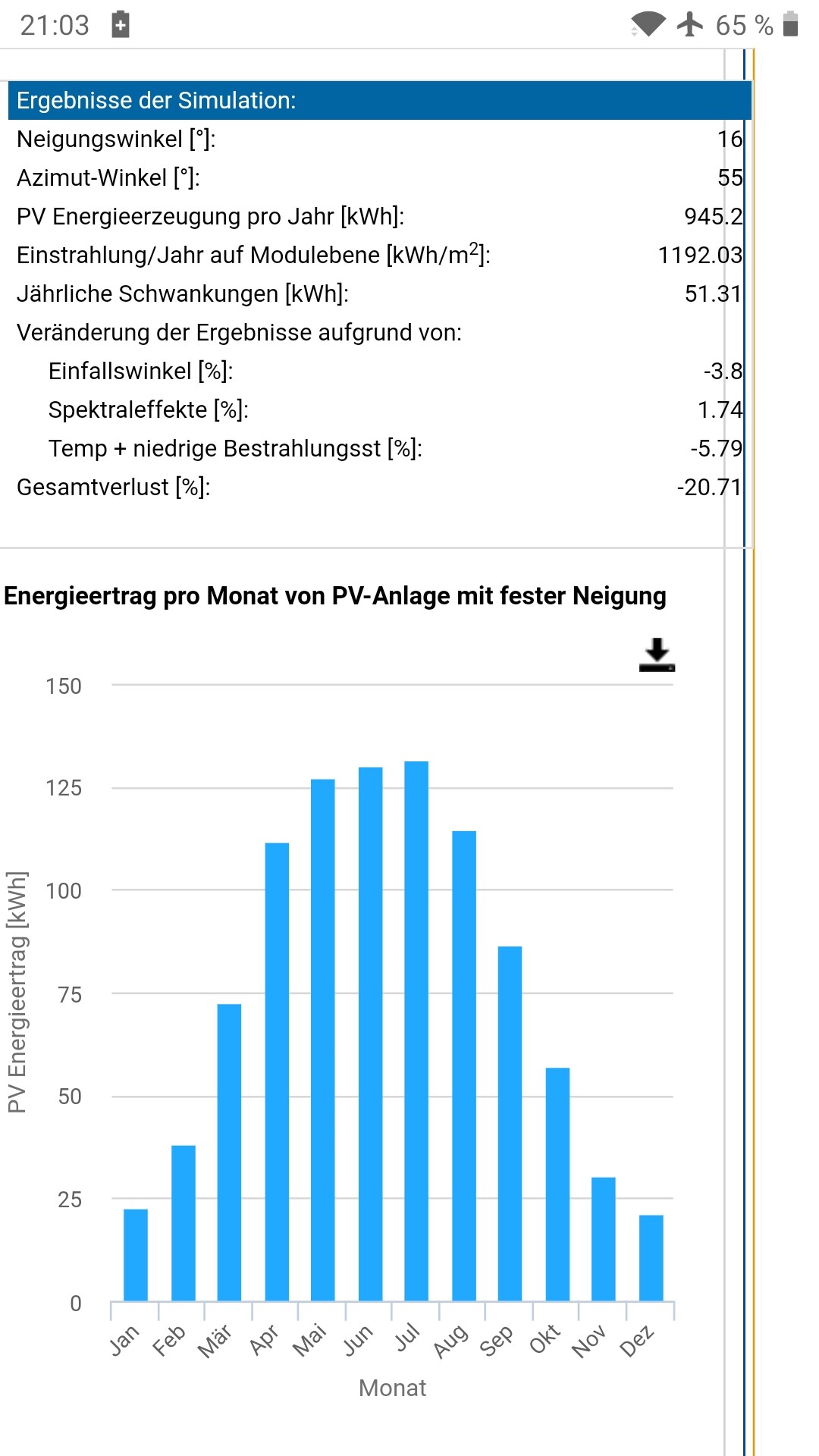

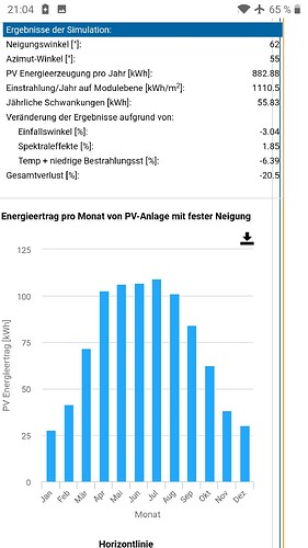

das hatte ich schon durchgespielt aber die Resultate waren
schon merkwürdig, so ist (übers Jahr gesehen) die Winterstellung mit 16° besser als die Sommerstellung mit 62°?
Ich setze mal die 4 Dateien ein:
16° ist empohlene Winterstellung
62° ist empohlene Sommerstellung
39° ist empohlene Jahresstellung
32° ist vom Programm optimierte Jahresstellung.
mfg, stocki

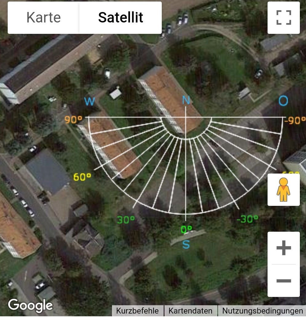

Da stimmt was mit den Winkeln nicht. Ausrichtung ist doch 180, und der andere die Neigung ?
Ausrichtung 180° gibt's nicht,
das Dingends heißt Azimut und geht von 90° West
über 0° Süd zu -90° Ost, also schaue ich bei 55° nach SW.
Die Neigung ist die Neigung der Module.
mfg, stocki
OK, deine Ausrichtung hast du.
Aber wie gibst du nord ein ? Ist doch erlaubt....
Nord ist in dem Thema nicht relevant auch wenn man es eingeben könnte, der von mir genutze Azimutrechner geht sinnvollerweise
nur von 90° bis -90°, (siehe Bild) aber Du hast recht, in dem von Dir benannten und von mir auch verwendeten Rechner kann man 180° eingeben.

... nun die Winkel stimmen ...
Tun sie nicht bzw. Du hast eine falsche Annahme getroffen. Wenn Deine Module direkt am Balkongeländer befestigt wären hättest Du 90°. Wenn Deine optimale Winterausrichtung also 16° wären, muss Du im Rechner 74° (also 90-16) eingeben.
Probiers mal mit den Werten :-)
Beste Grüße
Steffen
jetzt wird's ja ganz verrückt, also meine Annahme ist folgende:
Grundlage für max. Ertrag ist 90° Ausrichtung der Module zur Sonne, funktioniert ohne Neigung nur am Äquator, daher muß der Breitengrad des Standortes abgezogen werden.
Dann hat die Erdachse jeweils eine um 23° versetzte Neigung (Sommer/Winter). Damit kann ich dann mein Azimut ausrechnen,
nämlich 90 minus Breitengrad (bei mir 51) + 23 oder minus 23,
damit habe ich die 2 Maxima der Halbjahre also 16° und 62°.
Diese Neigung verstehe ich als den Wert gegen die 90° und ziehe nicht noch irgendwas ab.
mfg, stocki
Dein Argumentation ist in der Tat schlüssig. Allerdings ist die Eingabemaske gemäß der Beschreibung wohl schon an Deinen Ort ausgerichtet. D.h. flach = 0°; Balkongeländer = 90°
Ich habe jedenfalls die Parameter meiner bestenden Anlage eingegeben tatsächlichen Dachneigung & Ausrichtung und kann sagen dass die Werte die er mir ausspuckt tatsächlich seh nahe an den Mittelwert der letzten 11 Jahre rankommt :wink:
Edit:
Deine Werte zeigen das ja sogar sehr deutlich. Der Januar ist der schlechteste Monat und hat mit dem größten Winkel den höchsten, und mit dem kleinsten Winkel den niedrigsten Ertrag. Im Juli ist es genau umgekehrt, da durch die hochstehende Sonne im Sommer der Winkel flacher sein muss. Daher machen ja zum Beispiel auch Anlagen auf Norddächern Sinn im Sommer. Für den Winter eben leider überhaupt nicht.
