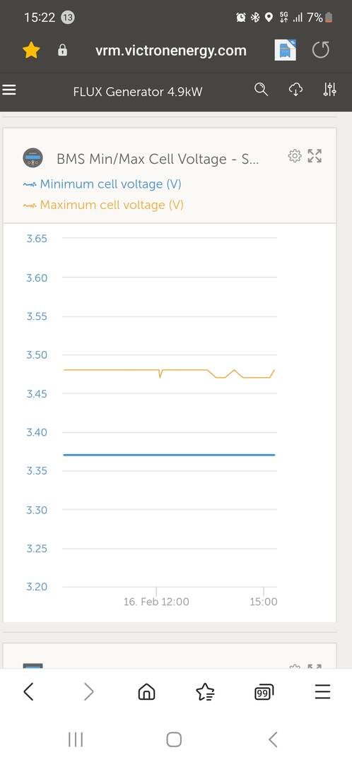

Ich habe 2x 280Ah SEPLOS und eben 2 der NEEY eingebaut. Alles lief soweit prima. Nun mit der Sonne habe ich das System mal wieder nach 2 Monaten auf 100% geladen, dazwischen war ich immer zwischen 40% und 80%....

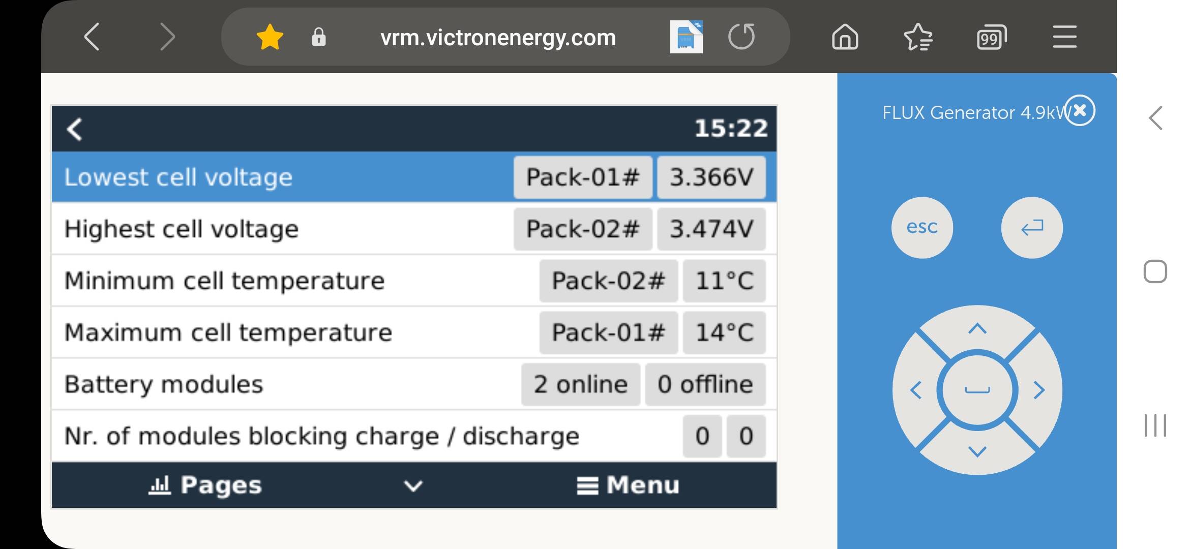

Zum Problem: Der Akku hat nun 55.2V und max. cell ist 3.475V und min cell ist 3.365V.
Der Balancer ist an und im GUI sehe ich dass er fleissig zwischen laden und entladen wechselt. Auch der Strom wird angezeigt.
Nach 5h haben sich jedoch die Werte der Spannung der Zellen nicht geändert (Victron Dashboard zeigt das ganz gut, auch in der NEEY app habe ich immernoch die gleiche disbalance)....
Kann mir das gerade echt nicht erklären...hat jemand ne Idee????

in 2 Monaten können da problemlos 10A differenz sein, ohne dass du das an der zellspannung erkennen kannst.
Bei 280er Zellen haben die etzten 50 AH bis der Wettlauf nach oben beginnt die gleiche Spannung.
Also gib deinem NEEY noch etwas Zeit.
Entwarnung...der Lader hat eben noch Strom nachgeschoben im die 55.2V zu halten und darum sind die oberen Zellen nicht abgesunken. Die unteren Zellen brauchen noch einiges an Ladung und bewegen sich noch nicht...
