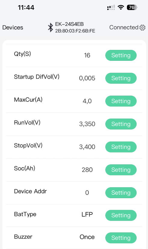

Hallo zusammen!
Ich wollte meinen neuen Neey einstellen. Dabei ist mir aufgefallen, das meine Settings Maske anderst ausschaut, als in allen Beschreibungen.
Woran liegt es? Falsche APP? Falsche Version?
Im Grunde kann ich die Werte wahrscheinlich zuordnen.
Startup DifVol = min Differenz um zu blancen
StopVol = Sleep Voltage - idle
RunVol = Equalization Voltage, ab der der Balancer arbeiten anfängt
Die eingetragenen Werte sind von mir eingegeben worden. Im Orginal waren da Werte von 2V und 2,6V drinnen - schrott oder?

Ich greif das Thema hier nochmal auf.
In meiner App sind die Settings irgendwie "falsch herum".
Ich kann die StopVol nicht niedriger als die RunVol setzen, was eigentlich keinen Sinn macht. Das gibt ne Fehlermeldung. Hat das noch jemand?

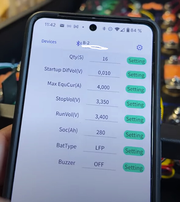

In allen Videos im Netz sind die Settings auch anders herum als bei mir. So wie hier:

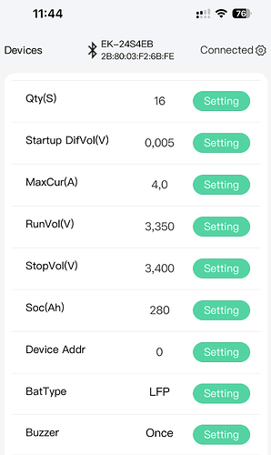

Bei mir das gleiche :frowning:
Wie habt ihr das jetzt gemacht?
Kann jemand zufällig chinesisch? Vielleicht ist einfach nur der Text verkehrt herum im Englischen, und im chinesischen ist es korrekt?

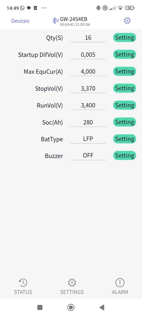

Stehe jetzt vor dem selben Problem. Stop und Run Volt sind in der englischen Übersetzung vertauscht.
Um welche Version der App und um welches Handy-OS handelt es sich denn?
