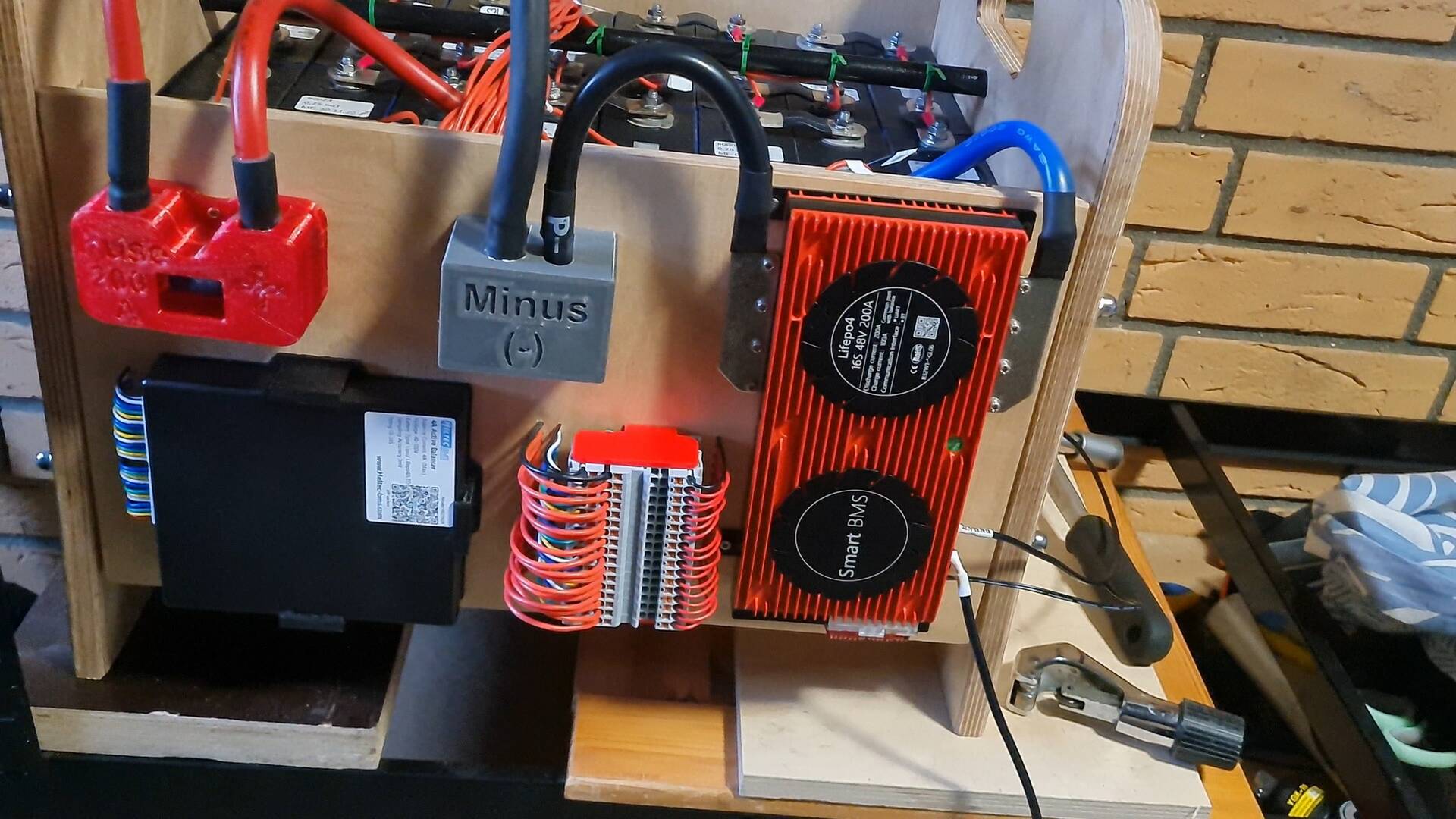

Moin zusammen,
bereite gerade die Neey´s vor. Da ich nur 16S Packs habe benötige ich die 24 Anschlussleitungen nicht. Wie macht ihr das? Abknipsen oder sauber auspinnen? Was geht da am besten? Dünne Pinzette?
Und wie verdrahtet ihr? Kürzt ihr die Leitungen bei Bedarf oder lasst ihr alle gleich lang? Hatte mal gelesen man soll zwecks Messwertverfälschung alle Balancer-Kabel gleich lang lassen? Ist da was dran?
Gruß Marcus
Servus,
meine Info ist, dass Kürzen kein Problem ist.
Siehe hier
https://www.akkudoktor.net/forum/datenblaetter-manuals-usw/neey-balancer-4-generation-bedienungsanleitung/paged/2/
Überlege Mal: wieviel Strom fließt während der Messung? Und wieviel Spannungsabfall gibt es dann über die Länge?
Also kürzen ist kein Problem, aber sowas von.
Ich habe bei mir die überzähligen Anschlussleitungen mit einer spitzen Meßspitze ausgepinnt. Der Stecker geht denn auch leichter rein und wenn Du beim Kürzen die Leitungen zu Kurz sind, hast Du noch welche zum Austauschen ?
Ich hab zwar den 24s von Heltec.. aber ist ja eh das gleiche :).. auf jeden Fall hab ich meine einfach am Ende mit Schrumpfschlauch (einzeln) versiegelt und dann zusammengebunden am Gerät gelassen. Allerdings vorher alle durch das darunterliegende Brett geführt, damit es schön aussieht. Man weiß ja nie was noch kommt.. vielleicht macht man ja doch mal in Zukunft nen 18S oder 20S draus und dann muss man nicht erst die Kabel suchen.
Danke für eure Antworten, meine Packs sind schon seit 2 Wochen fertig. Hatte die überzähligen Kabel einfach ausgepinnt.
