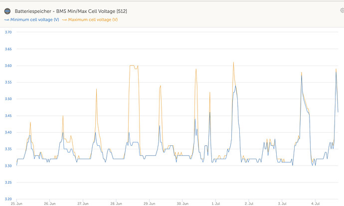

Hallo Leute, so gehts auch. Die Zellen von Nkon waren perfekt und nagelneu, ich habe sie zusammengestellt und nicht im Auslieferungszustand gebalanced. Ich habe die Seplos Kiste zusammengebaut und einen Neey 4.0 Balancer eingebaut. Nach ein paar tagen hat er die Zellen auch perfekt im Griff. Bitte schaut Euch mal dei Grafik an. Sie zeigt die höchte und niedigste Zelle aus einer Sammlung von 3 x 16 Zellen.

Welche Zellengröße, wie verschaltet (3p16s?)
Welche Parametereinstellungen ?
Wie kommuniziert ? (sieht nach Victron aus ? Über Bluetooth ?)
genau: 3p16s, Seplos BMS, Can-Bus zu Victron (Cerbo), 280AH EVE-Zellen,
warum 3p? die jk inverter bms kosten doch nich viel ich würde 3x 1p 16s machen
@voltmeter
Ja, ich glaube du hast Recht, ich habe 3 Seploskisten, in jeder Kiste sind 16 Zellen ein Seplos BMS und jeweils ein Neey. Die Kisen sind jeweils einzeln auf die Busbar anschlossen, also ist es 3 x 16 S (oder wie wird das gezählt).
drei Seplos Batterien mit je 14 kWh ?
alles klar, das passt
@auric
ja, 3 x 14 kWh
original SEPLOS BMS 2.0
