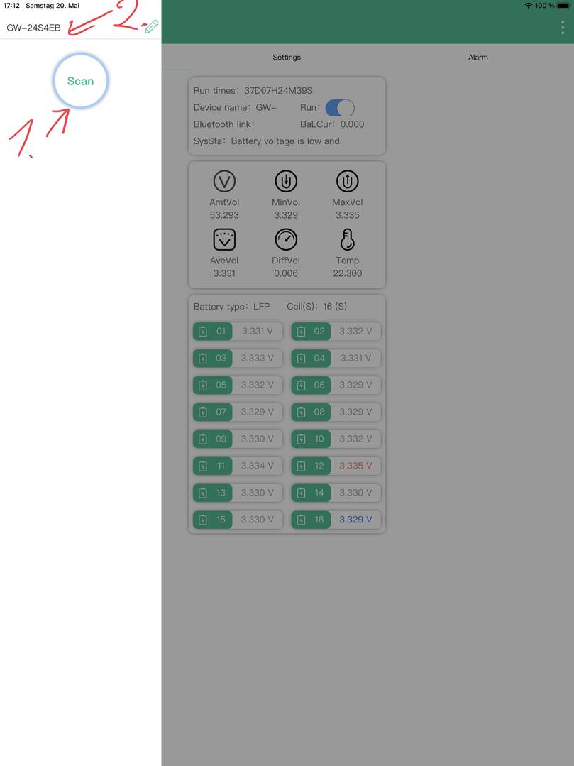

Ich habe das auf dem iPhone XR und iPad 2nd laufen ohne Probleme.
Auf die 3 Stiche drücken, Scan Button drücken warten bis Anzeige deines NEEY kommt 1s warten und dann das NEEY auswählen. Du brauchst den Scan nicht bis ganz zum Enden abwarten, das Schweinchen verbindet sich auch so. Es ist egal ob Ortsdienste an oder aus sind, das habe ich gerade ausprobiert. Das Schweinchen ist auch nirgends in den Einstellungen zu finden, also braucht es nur aktives Bluetooth.

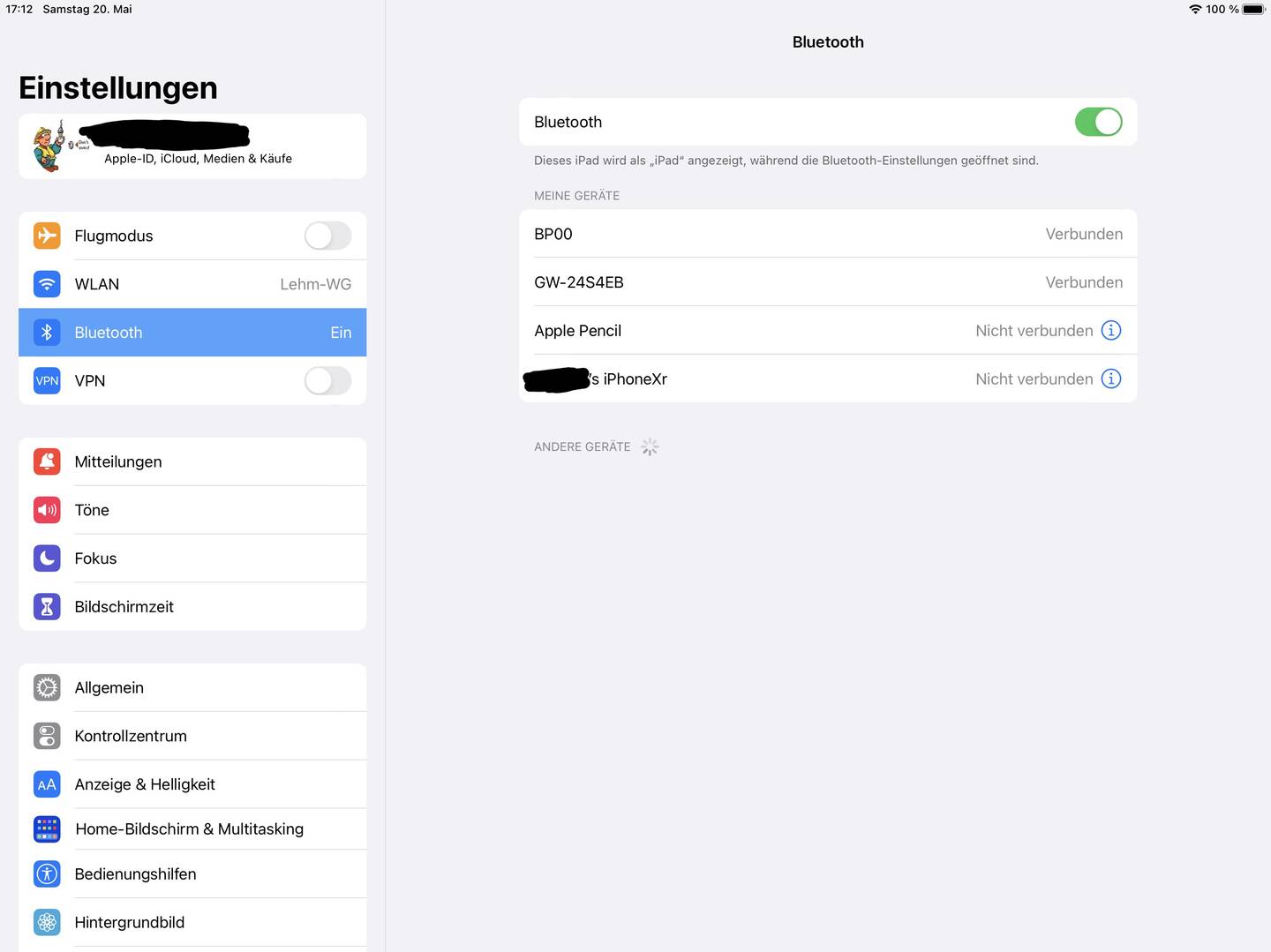

Das ist mein Problem. Der Scan findet das Neey nicht. Habe es mit einem anderen Neey versucht - auch da findet er das Neey nicht. Dann habe ich ein Notebook genommen und nach Bluetooth-Geräten gescannt. Siehe da - dort findet er das Neey. Anderes iPhone - gleiches Problem. Ist echt wie verhext und ich komme da nicht weiter.
Gruß Fred
Suchst Du den Neey hier und den Bluetootheinstellungen? Dort werden der NEEY und das SeplosBMS erst bei erfolgreicher Verbindung angezeigt. Diese Geräte sind kein Device oder Rechner, d.h. sie stellen keine allgemeine Schnittstelle zur Verfügung, sondern ein Sonderding, womit iOS nichts anfangen kann. Die Software löst einen andere Suche aus und verbindet sich damit, dann werden auch diese Geräte in der Bluetootheinstellungen angezeigt, weil es eine aktiver Verbindung ist.
Du musst in die Software gehen und scannen
Puuuuh, ich hatte Anfangs genau das selbe Poblem.....Ich meine, es lag an den Einstellungen für die Ortung. Anfangs auf "Während der Nutzung erlaubt" später dann auf "Immer"....irgendwo da lag das Problem. Und nach Änderungen die App komplett beenden, nicht im Hintergrund weiter laufen lassen - also wegwischen.
Nach unzähligen Löschen, neu Laden und alle Einstellungen probieren hat es jetzt endlich geklappt. Kann es auch nicht reproduzieren woran es jetzt lag. Nochmals vielen Dank jetzt geht es endlich weiter.

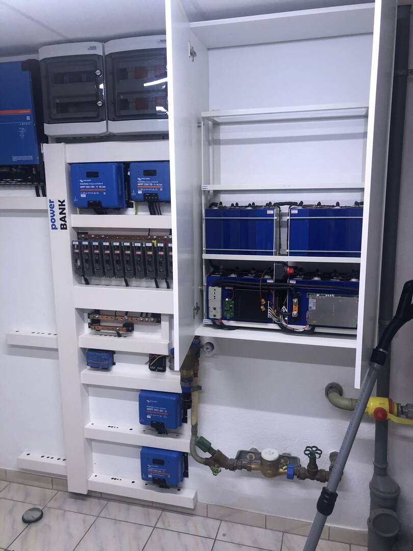

PS: Da ist das Baby und wächst gerade heran.
{green}:amazed: Scheiße, da hat sich jemand mühe gegeben {green}:lovekiss:

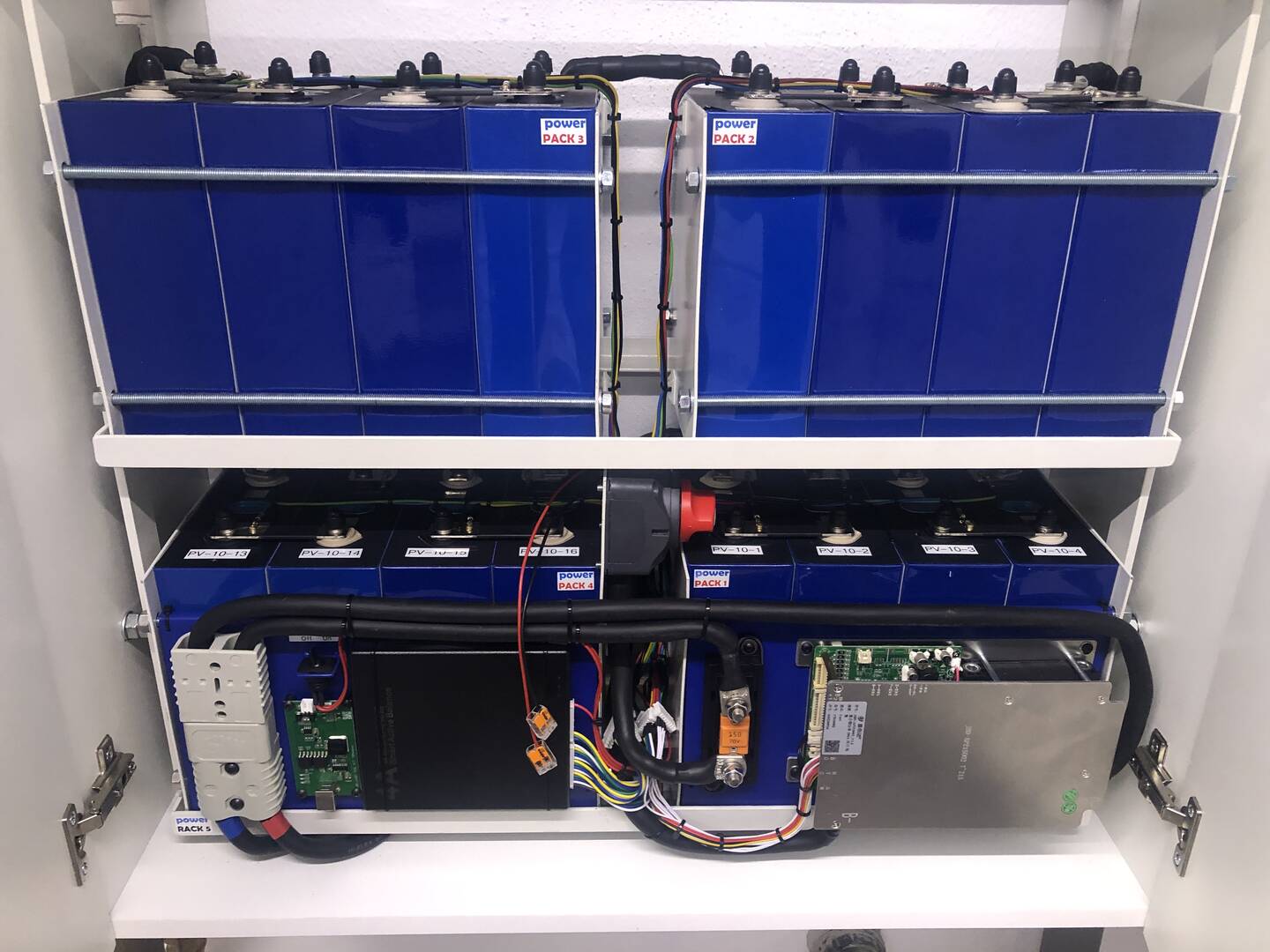

Da sehe ich einige Probleme.
Die Bleche zum Verspannen sind viel zu dünn, die sind ja jetzt schon durchgebogen.
Starre Busbars.
4 4er Pakete, da wirst du an dem verbinder der die 4 Pakete verbindet einen anderen Widerstand haben wie bei den Busbars. Was zu mehr Drift führt und dein Balancer mehr ausgleichen müssen.

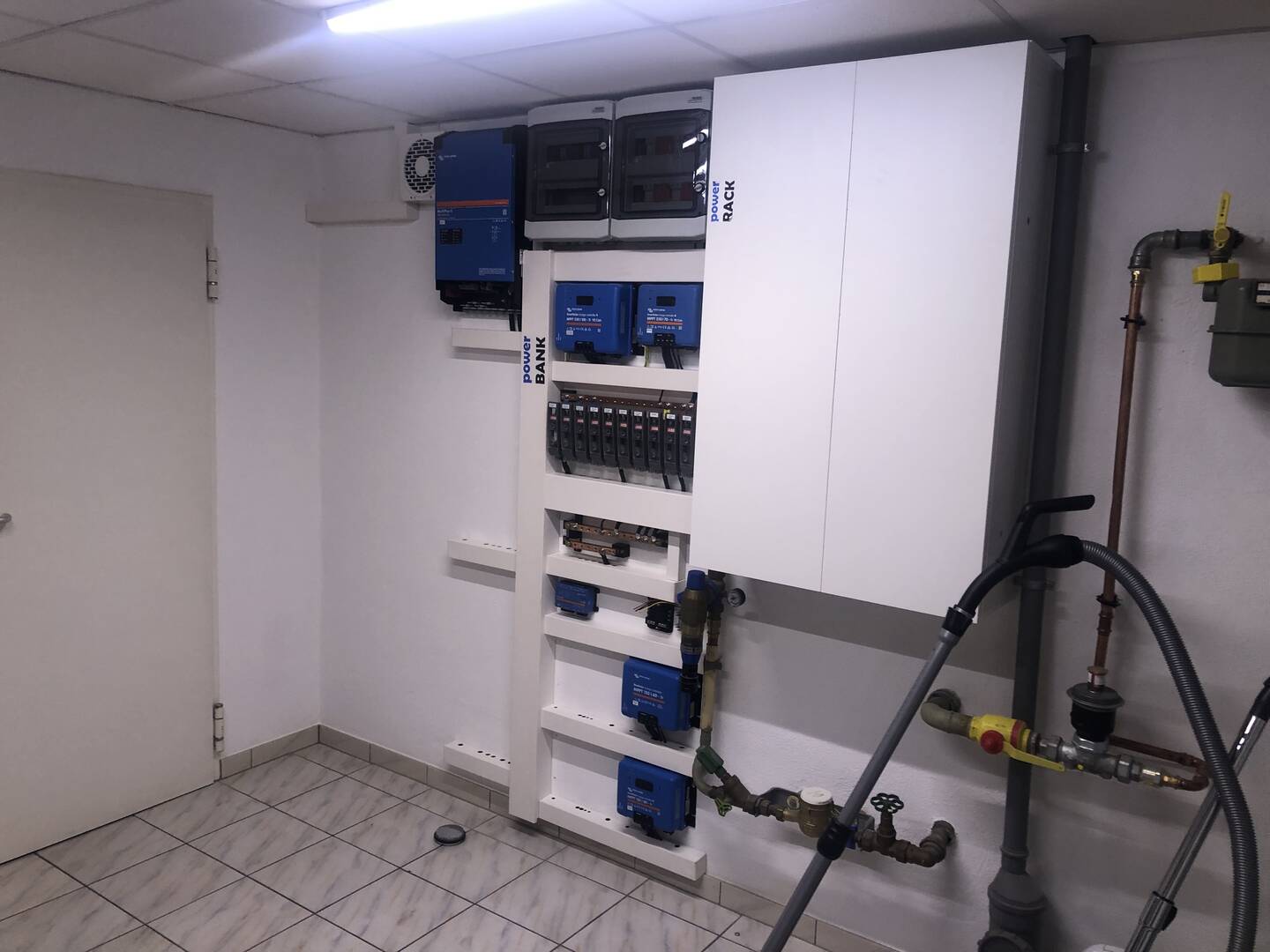

Sehe ich da unten noch ein Überdruckventil in der Wasserleitung neben dem Laderegler?
Und die Gasleitung auch direkt neben dem Speicher, du bist ja mutig. Wenn dein Speicher hoch geht ist die Gasleitung ja auch gleich mit dabei.
Danke für die Anmerkungen. Ja, die Bleche sind zu dünn. Das ist der erste Akku. Die Bleche haben wir jetzt dicker gemacht, gleich den Satz für alle 5 Akkus. Liegen hier, doch die werde ich erst auswechseln, wenn der nächste Akku fertig ist.
Ja, die Drift muß der Balancer ausgleichen. Hast Du da Bedenken, daß der Neey das nicht schafft?
Du sprichst an, "wenn der Speicher hochgeht". Gehen bei Dir die Speicher so oft hoch oder hast Du da Erfahrungen von Bekannten wo das andauernd passiert. Explodieren die dann?
Sowohl der Elektriker aus auch der Heizungsbauer haben darin kein Problem gesehen. Natürlich interessiert mich Deine Erfahrung. Wenn das so oft passiert muß ich den an anderer Stelle installieren.

Die Akkus gehen nicht häufig hoch. Aber es ist wie bei allen Dingen eine Risikoabwägung. Ich würde den Akku nicht direkt neben die Gasleitung setzen. Die Temperaturen im Falle einer Havarie wären aber vor allem oberhalb des Akkus hoch.
Hier gab es schon öfter Berichte von abgefakelten Speichern. Selbst Senec hat hat Problem und setzt seit einiger Zeit alle Speicher in eine Schonprogramm damit sie nicht mehr abbrennen.
Oder guckst du hier
Es gibt noch mehr zu finden hier im Forum oder im Nachbarforum
