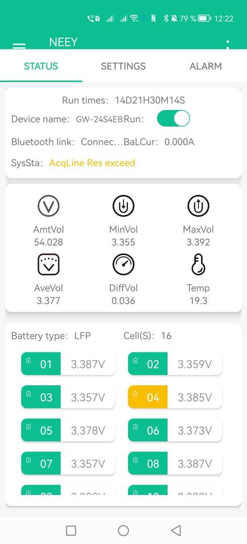

Neey 4TH "AcqLine Res Exceed"
ich habe ein Neey Balancer im Betrieb. Hat tadellos funktioniert. Seit ein paar Tagen funktioniert er aber nicht mehr. Ich bekomme die oben genannte Fehlermeldung: "AcqLine Res Exceed". Ich habe keine Idee mehr, warum. Vielleicht kann ja jemand von euch helfen?

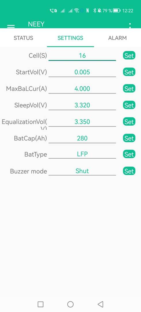

Meiner Meinung nach müsste er mit diesen Einstellungen aktuell balancen!?

Wie bist du auf die Einstellungen gekommen? Ich frage, weil der Balancing-Bereich total sinnfrei ist.. darüber hinaus ist die StartVol mit 5mV auch zu niedrig.. Buzzer Mode mach mal auch auf 'off'.
Auf welche Ladeentspannung lädst Du denn dein Akkupack?
Ich hatte gestern Abend die gleiche Fehlermeldung, als ich mit meinem NEEY-24S15A ein neues 16er-Pack in Betrieb nehmen wollte.
Der Fehler lag an einem Wackelkontakt zwischen Balancerkabel und Krokoklemme (mit der ich das Balancerkabel am Akkupol befestige). Nachdem ich das Problem gefixt hatte, war die Fehlermeldung mit dem zu hohen Widerstand auf der Balancerleitung weg und ich konnte loslegen.
Daher mein Tipp:
Überprüfe den korrekten Kontakt zwischen Akkupol und Balancereingang auf Leitung 4 :crossed_fingers:

@mdkeil Ich habe die aus dem Videos von "Off-Grid Garage". Könntest du deine Einstellempfehlungen teilen, dann würde ich die mal testen. Ist einfacher als einen Wackelkontakt zu suchen :grinning:
Ladeentspannung: 54,4 V (3,4 V), meine ich.
