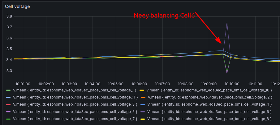

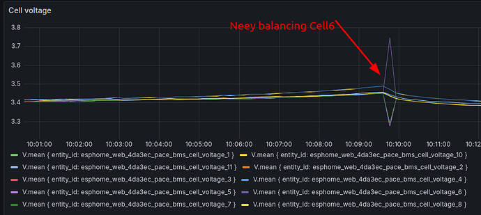

ich habe einen aktiven Neey 4A Balancer hinter mein Pace BMs gehängt (siehe https://www.akkudoktor.net/forum/postid/163390/ ). Leider funktioniert das "Zusammenspiel" Pace BMS und Neey Balancer nicht wie gedacht/gehofft.
Sobald der Neey Balancer mit dem Balancing beginnt, bemerkt das PaceBMS einen starken Anstieg der Spannung an dieser Zelle und stoppt den gesamten Ladevorgang (Akku hängt an einem Deye Wechselrichter). Die Zellen fallen dann unter den Wert von "balance sleep voltage" und damit sind sowohl der Ladevorgang als auch das Balancing "beendet".
Das ganze sieht in Graphen wie folgt aus:
Hat jemand eine Idee wie ich den Neey zusammen mit dem PaceBMS sinnvoll betreiben kann?

Was Du siehts sind halt die Effekte von viel Strom über dünne leitung an der auch noch gemessen wird.
Reduzier halt die Leistung des Neeys so weit dass der Effekt nicht mehr die Batterie komplett ausschaltet

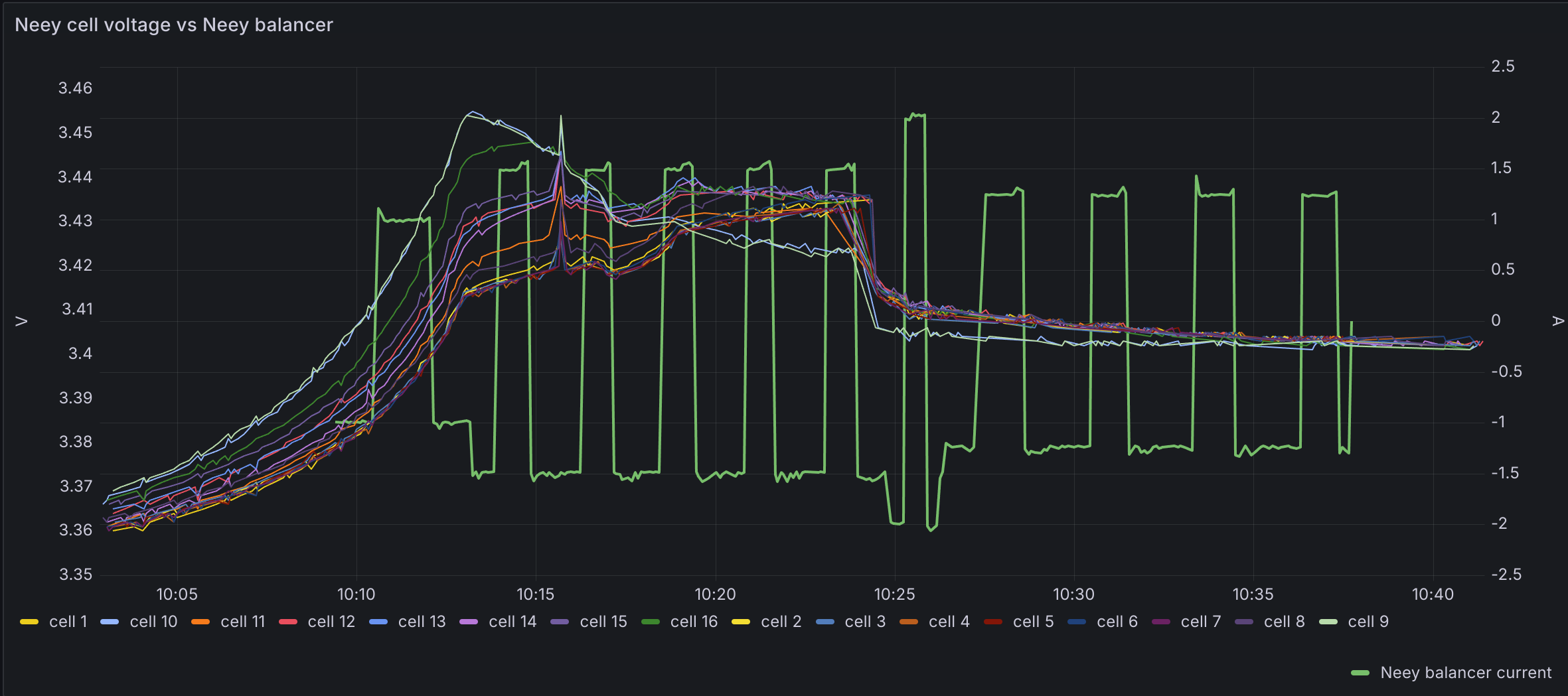

Hallo zusammen
nach ein paar Anpassungen im PaceBMS und dem Neey:

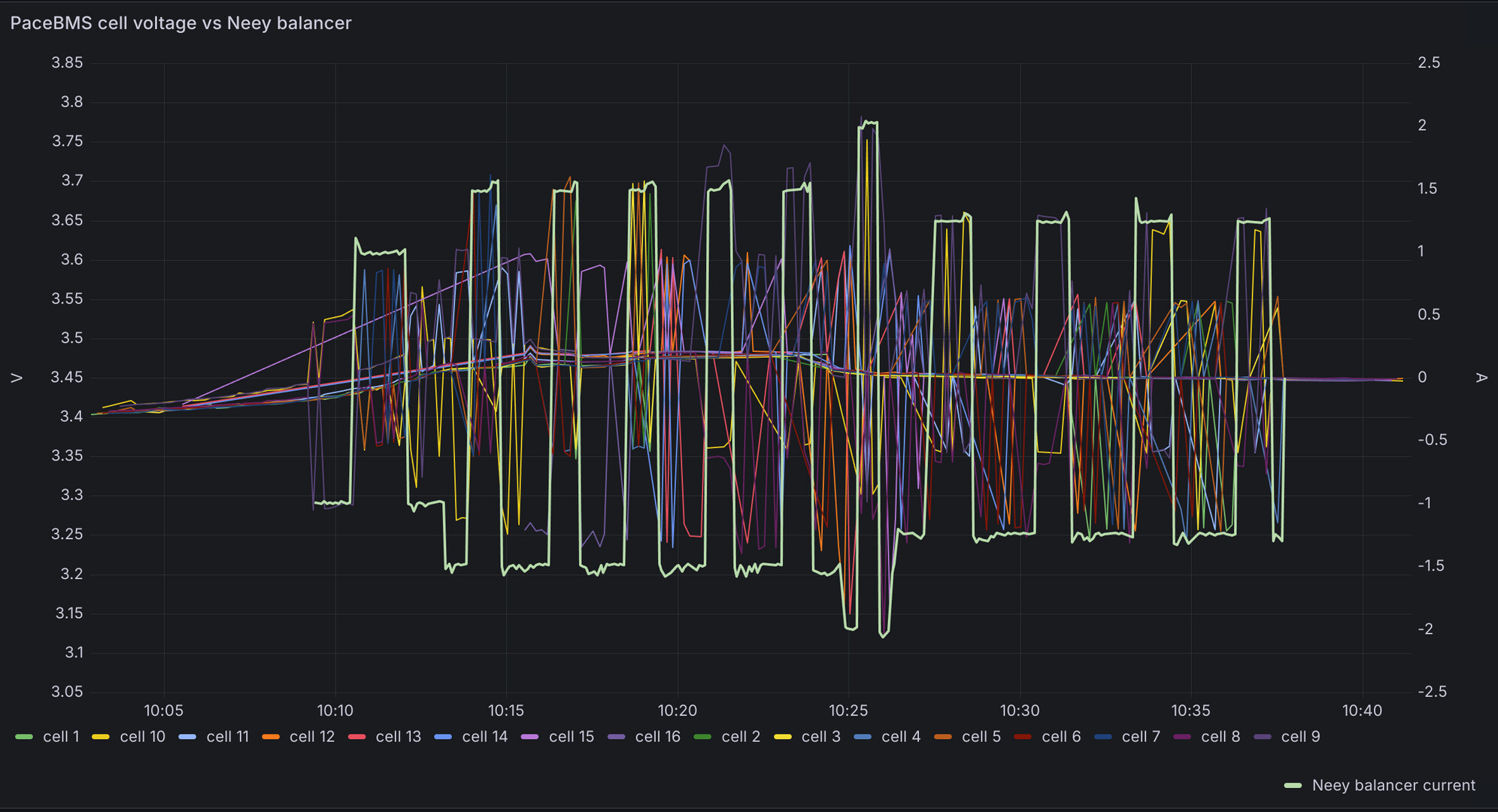

So sieht das PaceBMS die Spannung der Zellen:

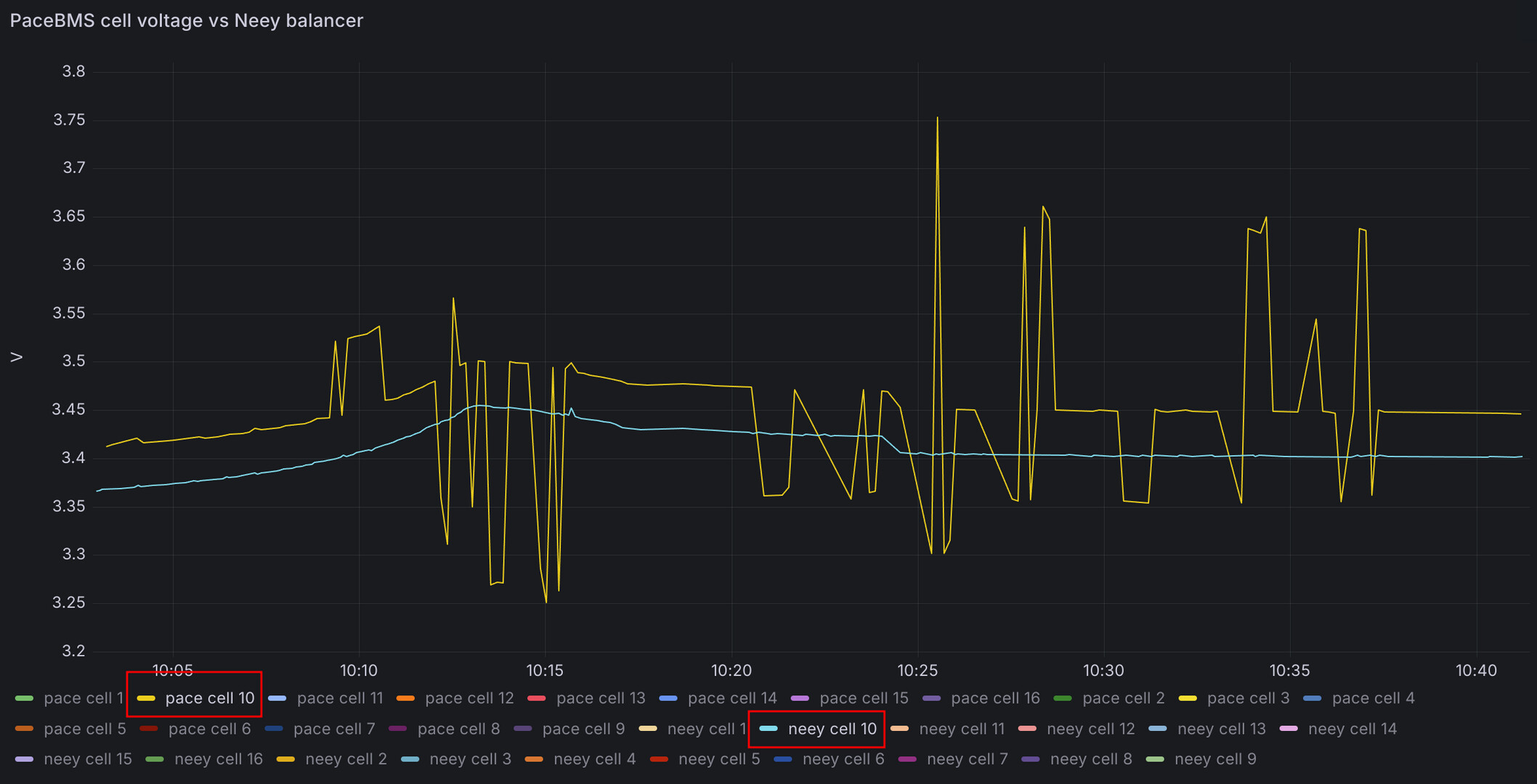

So sieht der Neey die Spannung der Zellen:

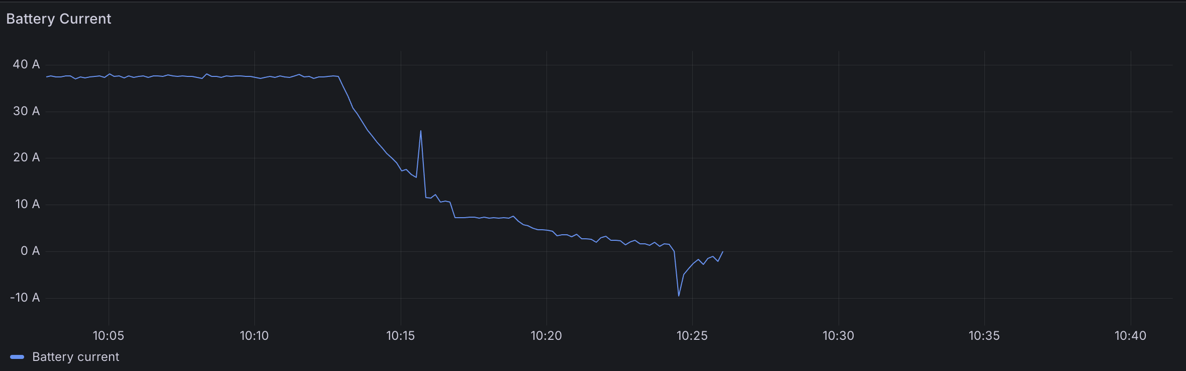

Und so sieht der Ladevorgang aus:
Auffällig, dass das Neey ca. 0,05V weniger misst als das PaceBMS:
Ich habe das die Werte des Neey deshalb deutlich nach unten korrigiert:
Start: 3.395 V
Stop: 3.380 V
Current habe ich von 1.0A bis 2.0A getestet. Denke aber mehr als 1.25A wird so nicht klappen.
Im PaceBMS musste ich "cell overvoltage protection delay time" auf 10 Sekunden (war 1s) stellen, damit der Ladevorgang nicht abbricht.

Begründung: die durch das neey verschobenen Spannung sind ja nicht echt, sondern falsch. Spannungsabfall an den Drähten.
Die am Pace gemessenen Spannungen am sind auch falsch. Auch Spannungsabfall.
Echt sind die Spannungen, die du siehste, wenn der Neey aus ist.
Also: neey aus, Spannungen checken. Ganz .inimal laden, bis die eine Zelle hoch ist, ich würde bis 3,55 v gehen.
