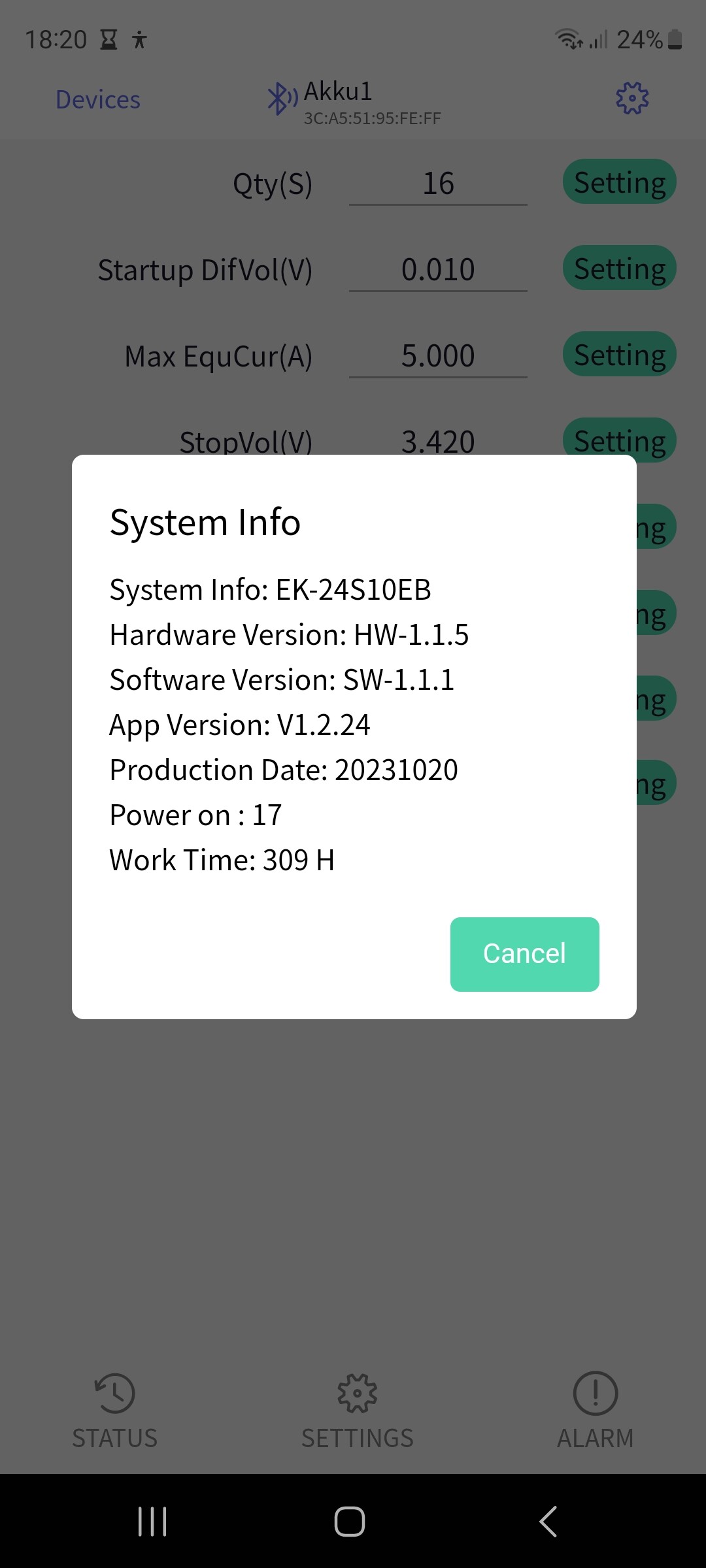

Hallo. Meine beiden Neey 10 A (EK-24S10EB) haben nach wenigen Tagen wieder angefangen zu piepen und rot zu blinken. Die SuperCap hatten eine Spannung von 2,9 V erreicht(Nennspannung 2,7 V laut Aufdruck) .Ich habe versuchsweise eine LED parallel zu einem der SuperCap-Kondensatoren angeschlossen und konnte beobachten wie die Spannung im mA-Bereich sich langsam reduzierte. Nach ein paar Stunden waren weniger als 2,5 V erreicht und das Piepen und blinken hörte auf.
Da ich vermute das ich beim Umtausch eh wieder die gleichen fehlerbehafteten Typen bekommen würde habe ich auf die Garantie verzichtet und lötete eine LED mit 30 Ohm-Vorwiederstand parallel zu einem der Kondensatoren. Nun verhindert der geringe , wenige mA betragende LED-Strom ein ungewolltes Ansteigen der Kondensatorspannung während des Standby-Betriebs.
Beim Balancerbetrieb werden die Kondensatoren bis auf 2,5 V geladen und ich sehe wie die LED zu leuchten beginnt nach dem Erreichen von 2,5 V die Spannung sinkt weil den Konsensatoren die Ladung entnommen wird und in die Zellen geladen wird. Die LED geht aus......und alles beginnt von vorne. Die Kondensatorspannung beträgt im Standby ca 1,7 V .

@exer Vielen Dank für diesen Eintrag. Ich hatte schon die Befürchtung, dass ich mit dem Phänomen alleine da stehen würde. Habe auch 2 Stück 10A NEEY / Enerkey (EK-24S10EB) im Einsatz. Beide haben mit ein paar Tagen Versatz ebenfalls mit dem akustischen Signal (4 x kurz, dann etwas längere Pause) angefangen zu piepsen und die Verbindung per Bluetooth ist ständig abgebrochen, bzw. war so gut wie nicht mehr möglich. Bevor ich auf Deinen Eintrag gestoßen bin, habe ich ebenfalls die Kondensatoren gezielt entladen und die NEEY wieder installiert. Vor ein paar Tagen stellte ich dann wieder fest, dass beide piepen. Dieser Zustand war vermutlich schon seit vielen Tagen so, hatte nur leider vorher keinen physischen Zugriff auf die NEEY.
Die Kondensatoren waren zu diesem Zeitpunkt schon auf eine Spannung von 3,66V aufgeladen.
Zum Glück war ich zwischenzeitlich schon auf diesen Eintrag gestoßen und habe jetzt auch den Versuch mit Widerstand und LED gestartet. Als Widerstand habe ich 80 Ohm gewählt.
Werde berichten, ob das Phänomen erneut auftritt. Sonst wäre dieses ein „relativ“ einfach umzusetzender Workaround. Nochmal vielen Dank dafür.
