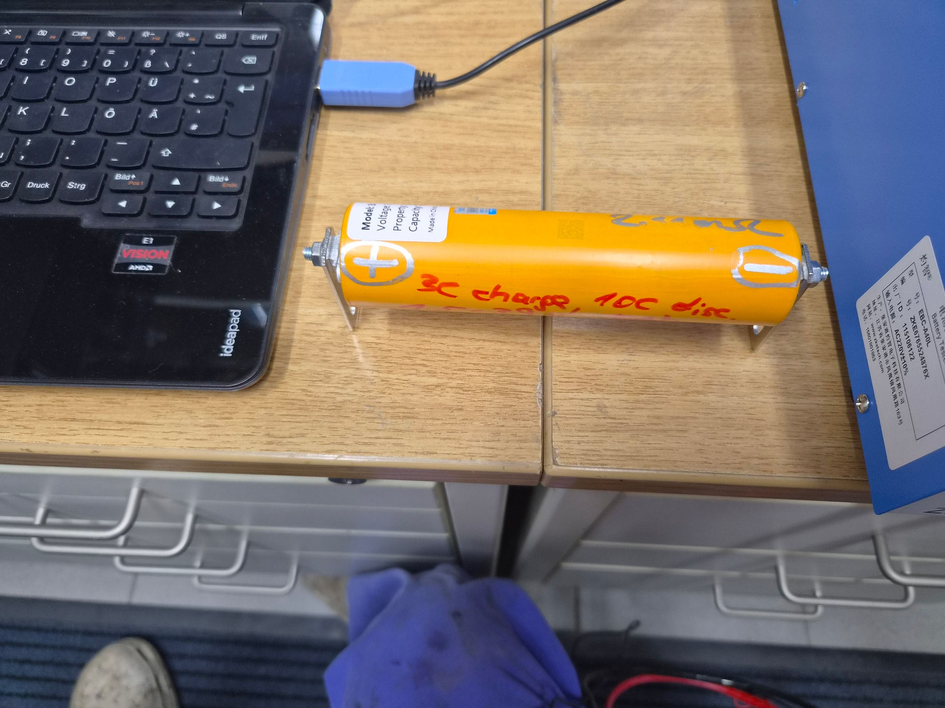

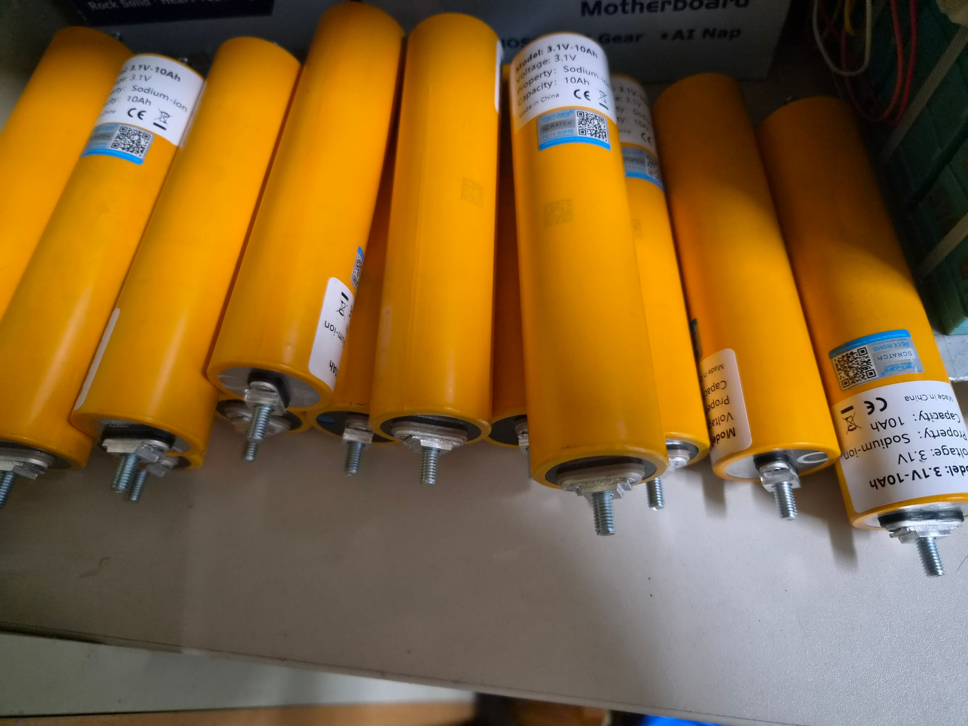

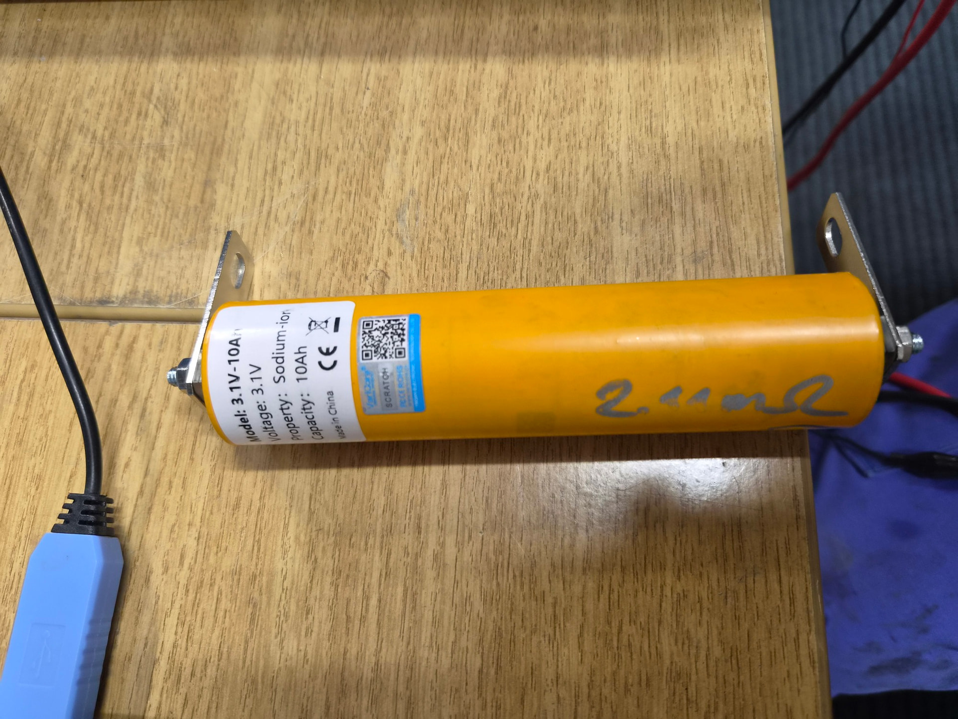

aus Interesse hab ich mir wieder mal NaIon akkus von aliexpress bestellt, 16x:

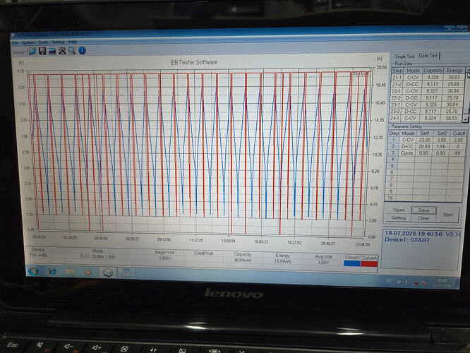

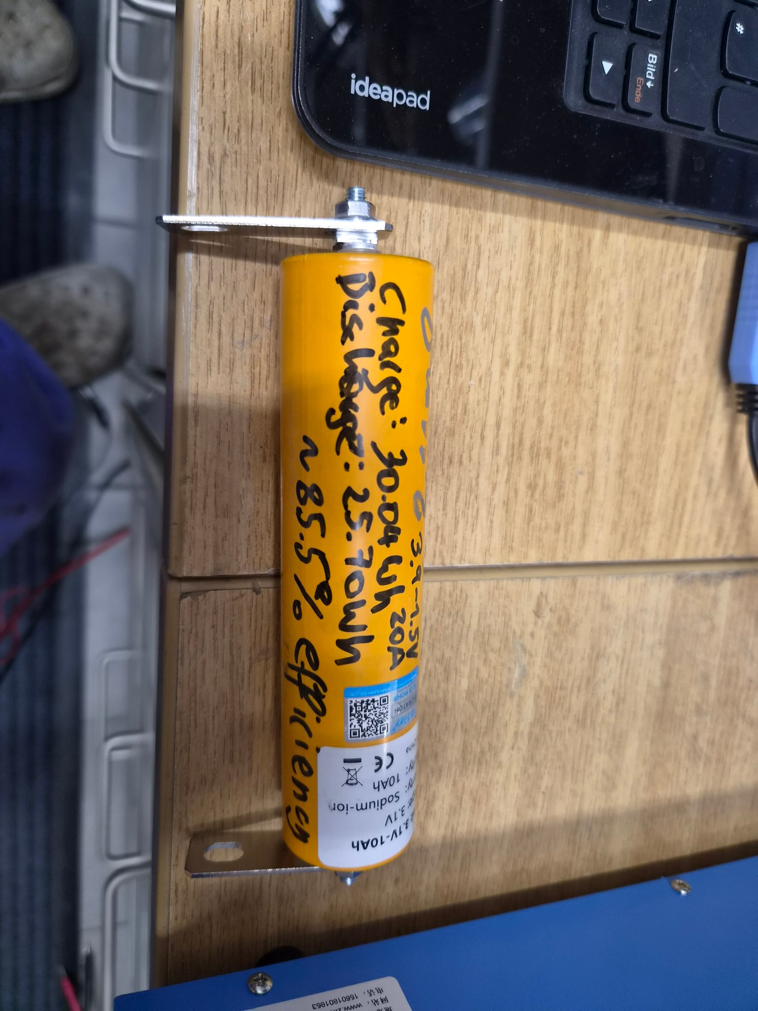

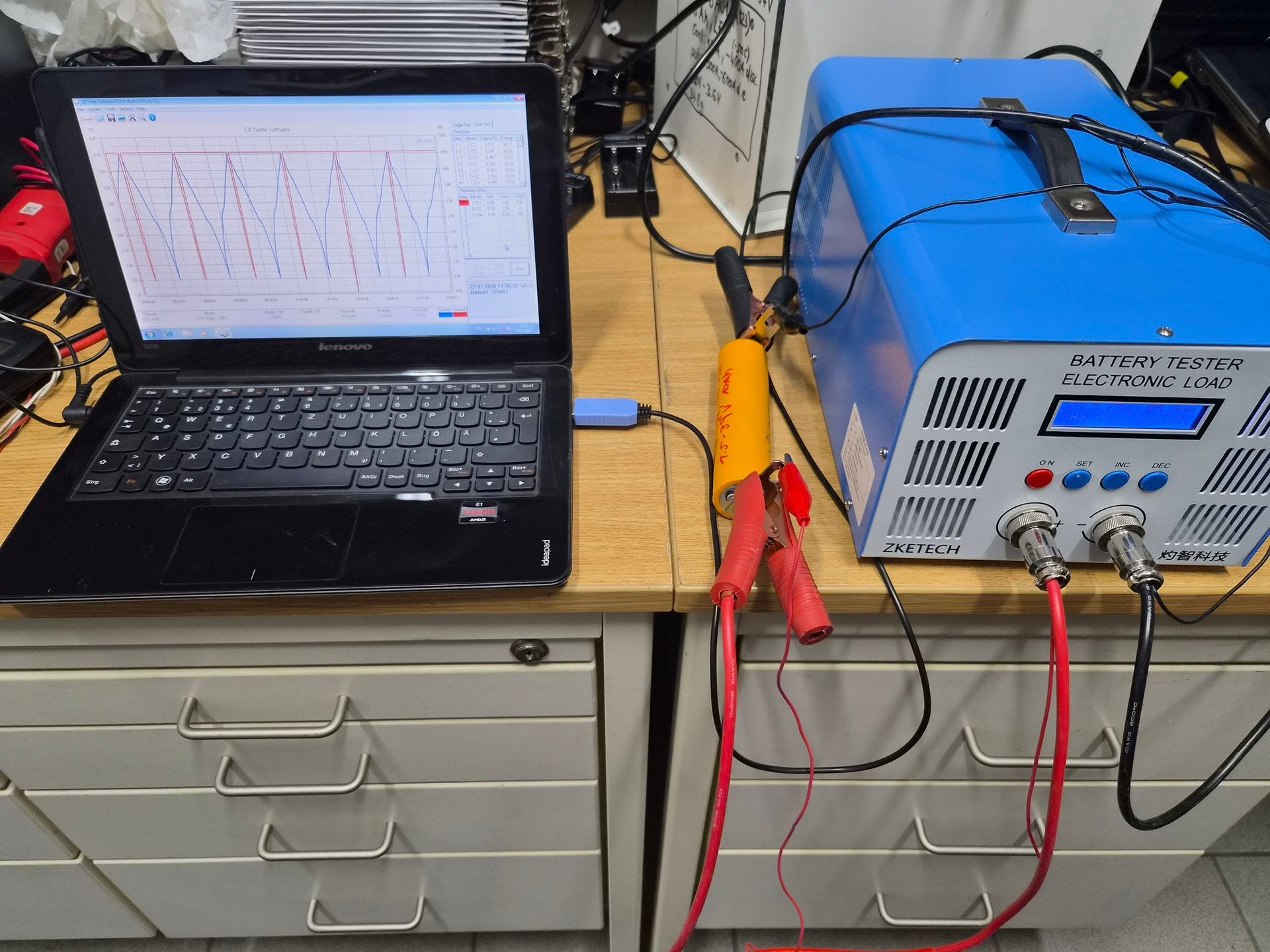

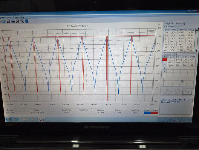

Habe einen cycle-test gemacht. 24 charge/discharge cycles.
1.5-3.9V @20A
Kapazität pendelt sich nach einigen cycles auf einen Wert ein (ca. 9.1Ah)
Leider ist die Entlade/Lade efficiency noch immer sehr niedrig.
Ca. 85.5% (30.03Wh rein geladen, 25.7Wh raus gezogen).
Wird noch wohl dauern bis sich NaIon (oder Salzbatterien) durchsetzen
Erwärmen sich die Zellen gegen Voll, ist mir bei 3 Ah Zellen untergekommen.
10 Ah habe ich zwar auch liegen aber mich dann nicht weiter auseinandergesetzt damit.
sie werden handwarm, aber nicht schlimm. Habs mit +/- 2C belastet.
Wie stark werden de Verluste durch Strom beeinflusst? 0,5C Test gemacht?
Danke für die Info.

Ich habe vergessene 12 stk von 10 Ah hier. Spannung schaut gut aus.
85% wäre ja ein L/E Delta von etwa 0,4 V. Ich habe gerade mal wieder eine Zelle eingespannt.
wird besser mit 0.5C. 26.99/29.54=0.9137 -> 91.37%
hab cutoff beim laden auf 0.5A reduziert.
