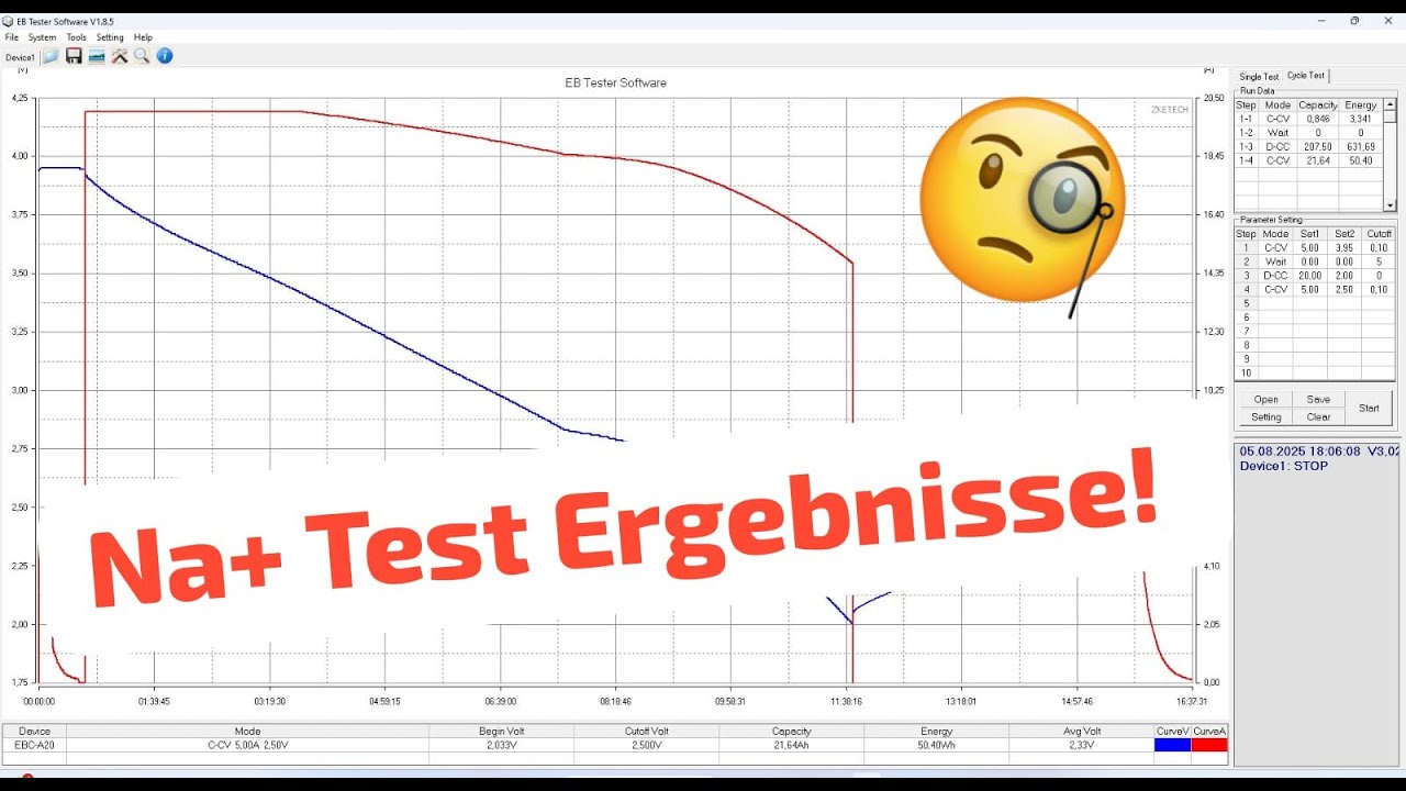

Wenn die Ladespannung deutlich höher ist (sein muß?) als die spätere Nenn-Nutzspannung, dann kann das doch keine effiziente Zellchemie sein? Auch die gemessenen hineingeladenen Ah im Vgl. zu den entnommenen zeigt ja eher eine Effizienz (coulombsch) von unter 75% ?
Wenn das tatsächlich so wäre, wäre Na-ion völlig uninteressant, weil man bei jedem Ladezyklus 1/4 der hineingesteckten Energie verliert (oder noch mehr, da ja auch die Spannung deutlich herunter geht) und die Zelldegradation wäre extrem hoch.
Irgendetwas stimmt wohl an der Messung nicht, oder ich habe da etwas falsch verstanden? Klärt mich bitte gerne auf :slightly_smiling_face:
Allein schon wegen des großen Spannungshubs wäre Na-ion für mich aktuell völlig uninteressant. Da lobe ich mir doch die Spannungsstabilität von LFP und das über einen sehr großen SoC-Bereich. Hat allerdings auch seine Nachteile bei der Messung desselben…
Mit LFP hättest früher Referenzspannungs Elemente bauen können :wink:
Diese Zellen haben irgend eine Spannungsbegrenzung eingebaut daher werden sie ab einer bestimmten Spannung warm. Warum da 4,1 V angegeben wird ist mir nicht klar. Ist zu hoch für den Betrieb.
Die Kapazität wurde später für diese am Datenblatt reduziert weil sie real wohl nicht erreichbar war.
Gewisse höhere Verluste sind trotzdem durch die höhere Spannungsdifferenz (Hysteresis) am Punkt laden/entladen vorhanden. Ist bei bei LFP deutlich geringer.

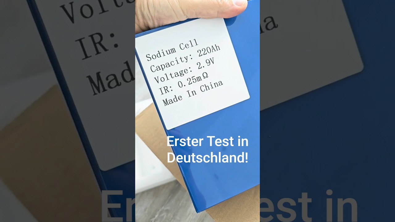

Also ich habe im August 16x von den HiNa 200Ah Zellen bekommen. Habe jetzt mal einige Tests mit denen gemacht. Also entweder sind die totaler Mist oder Na+ Zellen sind allgemein so, also ich bin nicht wirklich überzeugt davon.
Na+/Natrium Ionen Zellen endlich da!
Na+ Zellen Test Ergebnisse

Andreas und ich meine der Christian auch wollten da mal Tests dazu machen, bin mal gespannt wie es bei ihnen aussieht, aber ich bleibe definitiv erstmal bei LFP…
