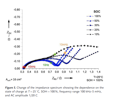

@nimbus4 Zur Ri Messung hätte ich noch eine Frage. Keine Ahnung wie mein Lader misst, außerdem ist in diesem Fall keine 4 Leiter Messung möglich. Die Werte sind hier jedenfalls viel zu hoch. Das kann nicht nur die Leitung sein.
Um einigermaßen glaubwürdig zu kontrollieren wäre es doch besser über Funktionsgenerator 1 khz und Vorwiderstand einen Strom aufzuschlagen, z. B. 100mA eff kann er vielleicht noch, dann sollte direkt am Akku für 20 mOhm 2 mV eff erscheinen.
Ist die Methode geeignet und reicht der Strom oder sollte ich wegen Chemie über eine extra Verstärkung auf einen höheren Wert gehen?
Ich verspreche mir von der Beobachtung des Ri zum Ladezustand eine schnelle und bessere Kontrolle ob sich was verändert.
Zusätzlich kann ich dabei auch auf leichtes laden oder entladen mittels DC offset gehen.
SG
Wenn man aus dem FG mit einem passenden Kondensator auskoppelt sollte das grundsätzlich schon funktionieren.
Viel mehr als 100 mA eff dürfte ein typischer FG nicht schaffen.
Ob man mit dem 2 mV eff Signal noch etwas anfangen kann, hängt wohl dominant davon ab, welches Messequipment zur Verfügung steht.
Wenn
aus
https://onlinelibrary.wiley.com/doi/10.1002/ente.201600154
auch für Na-Zellen ähnlich ist, dürfte man bei 1 kHz aber nicht viel vom Ladezustand sehen.
Mit einem anständigen LCR-meter könnte man vermutlich sogar eine vollwertige electrochemical impedance spectroscopy (EIS) machen.

@nimbus4 Die Ri Messung klappt und eine Neue Zelle, Lieferzustand 2,5V hat so etwa 18 mOhm, also ok. (5,5 mVss bei 100mA eff.)
Die zwei verwendeten, auf 1,8V entladenen Zellen haben demnach 25 und 28 mOhm. Sollte durch die Entladung eher nicht ansteigen, also ev. doch Kapazitätsverlust?
Danke für den Link zu den LiIons.
Gemessen wurde mit Oszilloskop da die Multimeter doch zu sehr ohne Abschirmung rum zickten.
Mit Kondensator (5uF) und nur internem 50 Ohm Widerstand gingen 130 mA ohne Verformung maximal.
Bei 1 mOhm Zellen wäre ich mit dem Messaufbau allerdings aufgeschmissen.

Super, dass die Praxis hier so gut zur Theorie paßt.
Soweit ich das verstehe, sollte man bei 1 kHz Veränderungen am SEI ( also auch so etwas wie Li/Na-Plating ) noch sehen. Die 25 bzw. 28 mOhm würde ich also als verdächtig betrachten.
Mit einem DSO mit großem Speicher könnte man probieren ein so großes Zeitfenster wie möglich aufzunehmen und dann mit einer FFT das Signal bei 1 kHz aus dem Rauschen "rauszuziehen".
Wenn man dabei FG und DSO noch synchronisiert, sollte man da noch ordentlich Luft bis in den µOhm Bereich haben.
So baut man sich dann praktisch einen "Matched Filter"

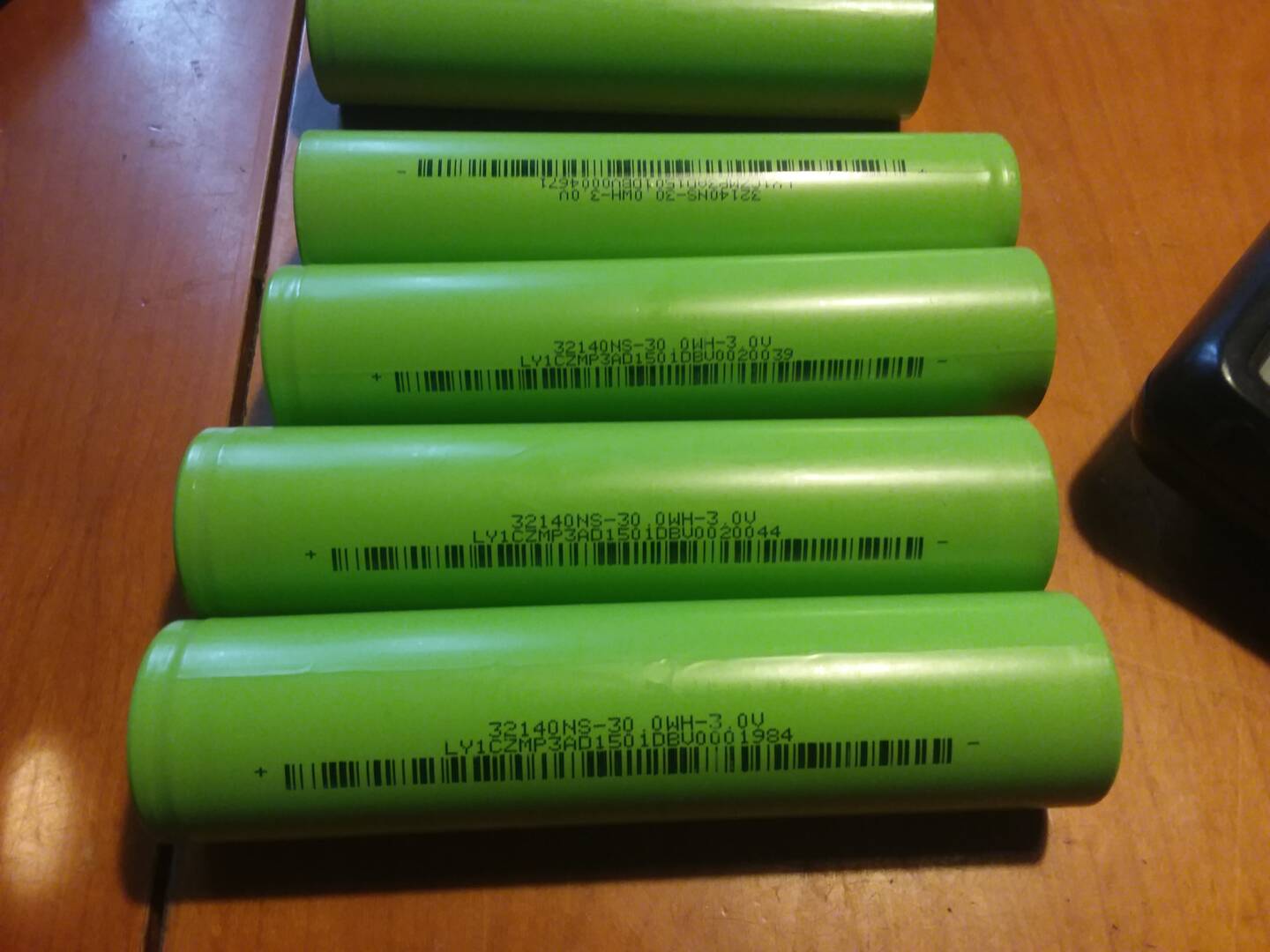

Habe jetzt mal eine 10Ah 5C Zelle von Hakadi sanft getestet.
Scheint den Daten gut zu entsprechen.
Ladung / Entladung 0,5C Abschaltung 0,05
Anfangskapazität etwa 11 Ah bei 3,90V bis 1,5V Entladung, ich entlade normal nur bis 1,8V. Strom in / out ok abgesehen von geringen Mess Schwankungen +-.
Lt. Daten ist auch hier eine Ladespannung von 4,0 (4,1 V) vorgesehen, ich bleibe erst mal bei 3,90 V da die Kapazität ja gut erfüllt wird.
Nach teilig ist bei dieser Zelle daß man sie nicht unter Null Grad laden darf.
Habe den Verdacht daß die beiden 3500er Zellen tatsächlich einen Schaden haben. Muß mal neue einsetzen
Jedenfalls bekommt man die Hakadi Zellen in etwa 2 Wochen.

Hab mir auch 8 Hakadi zellen schicken lassen (3.5Ah). Wiederauf ladbare Natrium-Ionen-Batterie 3v 3500mah/10,5 wh 1c-3c Hochleistungs-Entladung geeignet für Elektro roller
Hab die mit dem EBC-A40 getestet mit 3C (10.5A discharge). Raus gekommen sind 2.85Ah gemessen (4.1 -> 1.5V).
Naja bei weniger C wird wohl mehr raus kommen.
Für 5V USV applications sind die zu brauchen, 2x Na-Ion in serie und man kann einen switch/router der mit 5V spannung versorgt ist ausfallsicher machen für paar Minuten mit den Hakadis.
