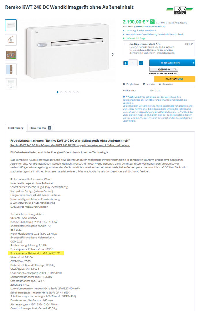

Hierbei stellt sich nun die Frage, ob eine Substitution durch Monoblock-Geräte (z.B. dieses: <a href=" Link entfernt ">Neues Remko-Raumklimagerät KWT 240 DC ohne Außenteil - REMKO) oder Split-Geräte die sinnvollere Variante ist.

Er meint vermutlich dieses Klimagerät:
Also ich muss sagen - das ist schon ziemlich teuer. Und läuft noch mit R410A mit einem GWP von 2088. Dafür spart man sich natürlich jedwedes Bördeln, Hantieren mit Kältemittelleitungen, Evakuieren etc.
Das Gerät arbeitet bis -5 C. Somit wäre es keine Ganzjahreslösung. Ich würde in diesem Fall auf eine Kombination von elektrischen Heizkörpern und Klimageräten setzen. Die Heizkörper sind relativ preiswert und fungieren als Backup für die tiefen Temperaturen. Die Stromanschlüsse sind wg. der Nachtspeicheröfen ja bereits vorhanden. Alternativ für die Heizungen oder als Ergänzung würde auch Infrarot passend sein. 3/4 des Winters sollten allerdings mit den Klimas leistbar sein.
Die Infrarotsysteme funktionieren sehr gut. Wichtig ist allerdings, eine direkte Wärmestrahlung durch den Raum hindurch zu ermöglichen. Kalte Füße unterm Tisch und schwitzen darüber ist so der Klassiker einer ungenügenden Positionierung. Wann immer möglich, sollten allerdings die WPs laufen.
In dem Link oben steht dass das Gerät bis -10 °C heizt

Ich würde zumindest aufpassen, ein Invertergerät zu nehmen, was die Leistung modulieren kann. Ansonsten muss das Gerät immer auf voller Leistung laufen und taktet dann auch häufig. Bei dem von @Roterfuchs verlinkten Gerät steht 59 db(A) Lautstärke. Das ist wirklich schon sehr laut. Unten wird dann geschrieben, 31 db(A), das wäre recht gut.
Weiter unten steht auch, dass es ein Inverter sein soll. Das wäre schonmal gut.
