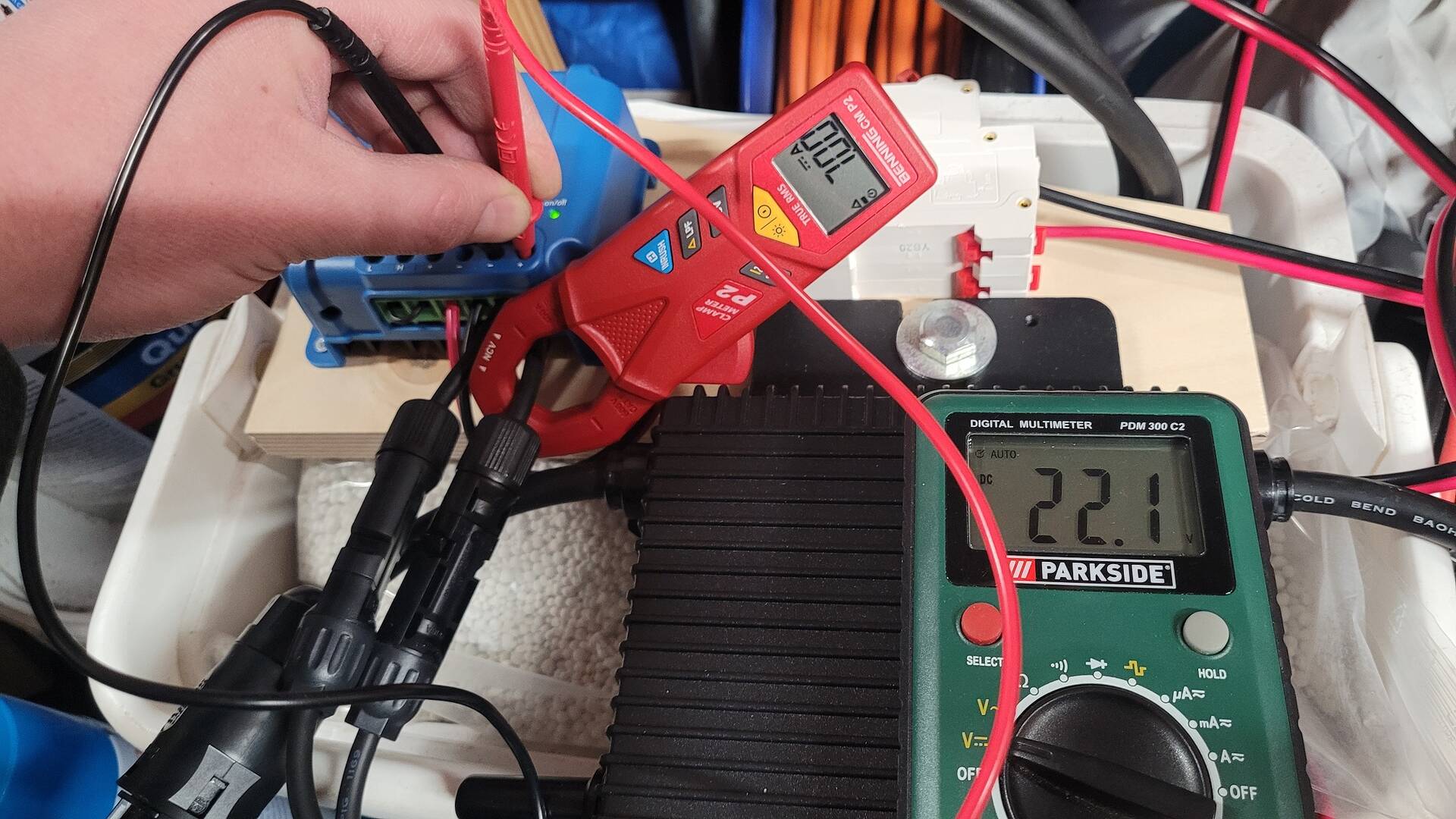

So,
ich habe die 200€ mal in die Hand genommen, und folgendes erreicht:
Also wie erwähnt den Victron Orion 12/24 5A an den Load Ausgang des Victron Mppt 100/20
Den Hoymiles an den 24V Ausgang des Orion.

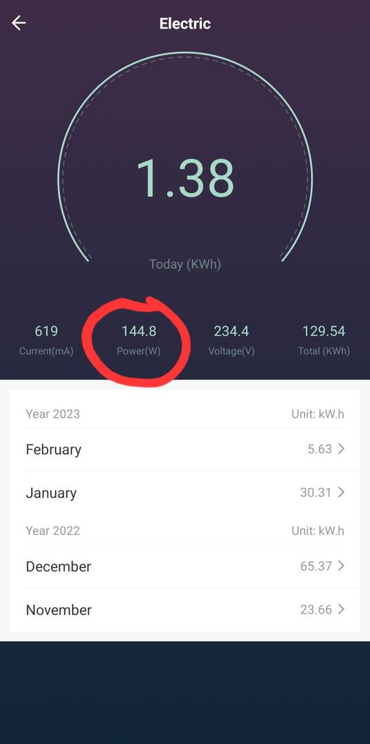

Die 22V sind unter last (Leerlauf war um die 26V) leider arbeitet der Orion mit 7A statt 5A und speist somit zu viel ein (ich komme nicht unter 140W)

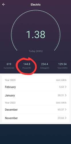

Hier die 144,8W an der Steckdose

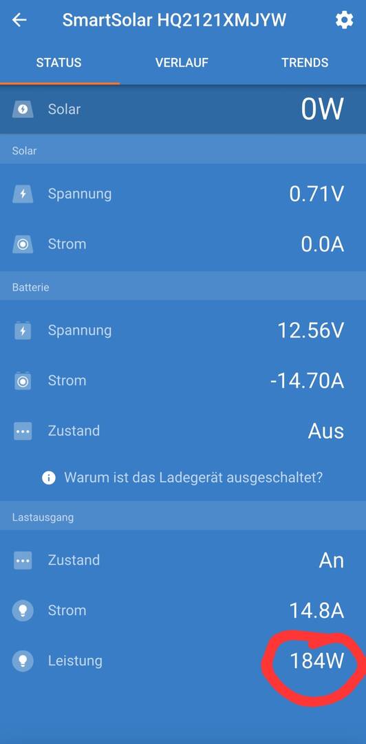

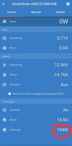

Hier der Mppt Load Ausgang mit 184W

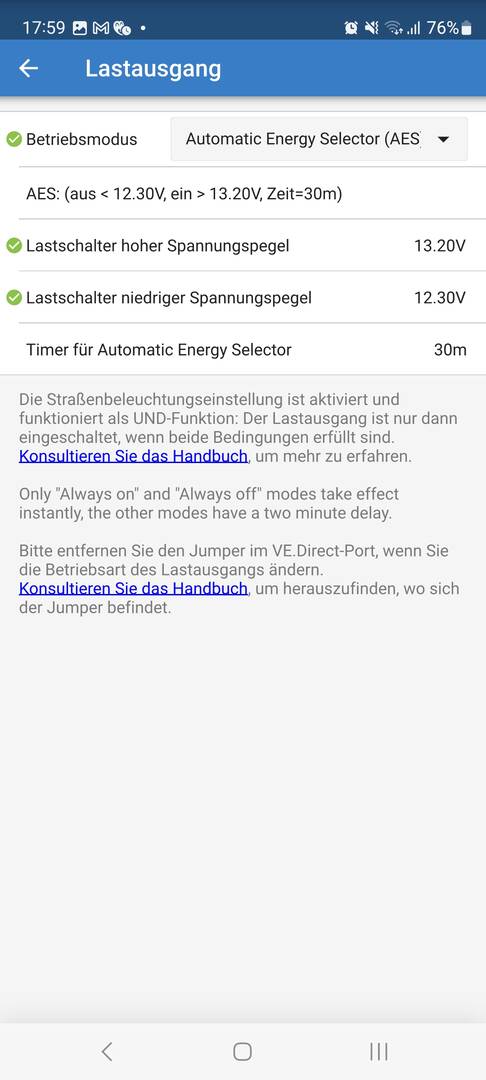

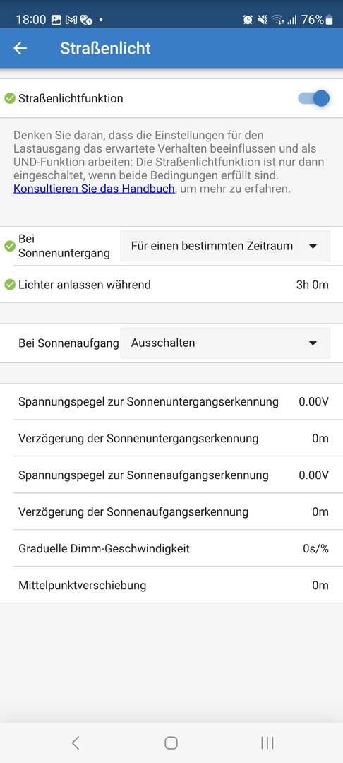

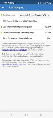

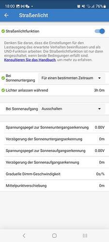

Und Hier die Einstellungen des Mppt: Nach Sonnenuntergang für 3h
und unter Spannung X geh aus (Damit der Akku über 50% bleibt). Dies ist eine UND-Verknüpfung
Somit kann ich etwa 0,5 kWh pro Tag einspeisen (0,5x100Tage = 50 kWhx0,4€ =20€*10Jahre) Im Sommer kann ich es bestimmt noch hochdrehen. und wenn jemand eine größere Anlage hat, hat er die 200€ in paar Jahren raus...
