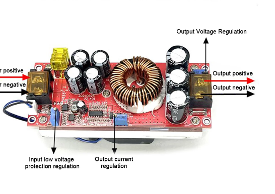

bei den Step UP Konvertern ist es wichtig, dass diese bei Überlast nicht abschalten, sondern eine Konstantstromquelle sind.
Der MPPT-Regler zieht so lange immer mehr Strom bis der Strom einbricht und findet somit den Maximum-Power-Point.
Bei Step up mit Konstantstromquelle fällt die Spannung bei dem eingestellten Strom Wert ab und der MPPT bleibt in diesem Punkt.
Bei Step up ohne Konstantromquelle schaltet der Step up einfach ab.
So einer funktioniert z.B.
https://de.aliexpress.com/item/1005004177949922.html?spm=a2g0o.order_list.order_list_main.21.449c5c5fDCCeN3&gatewayAdapt=glo2deu
Hier im Bild sieht man, dass man den "Output current regulation" Poti hat, bei dem man den Strom einstellen kann.
Die gibts auch aus Deutschland wie, ebay usw.
Damit kann man auch eine "Konstant-Leistung"s Einspeisung realisieren ohne Ahoy-DTU usw. Funktioniert auch mit nem billigem GMI Wechselrichter.

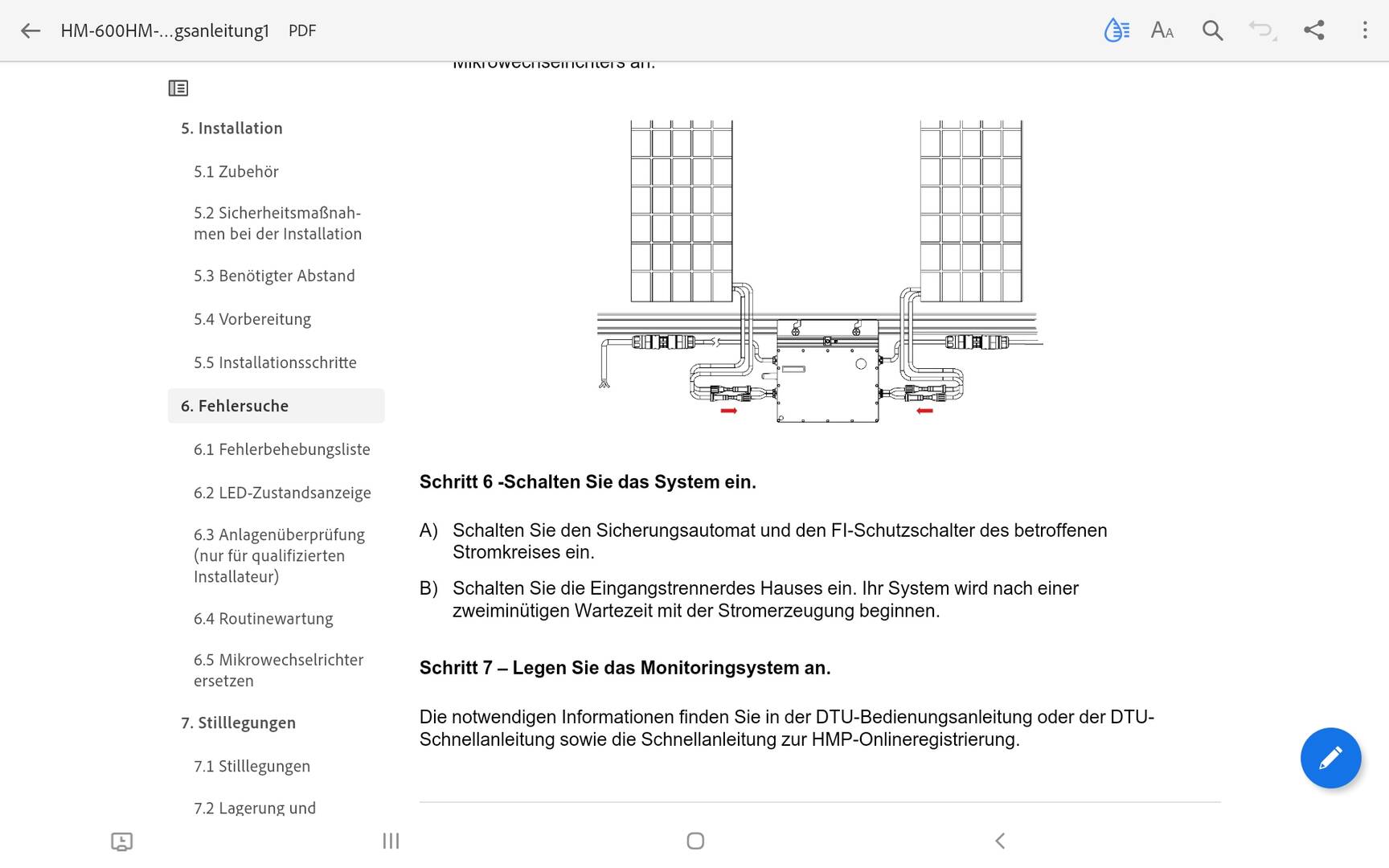

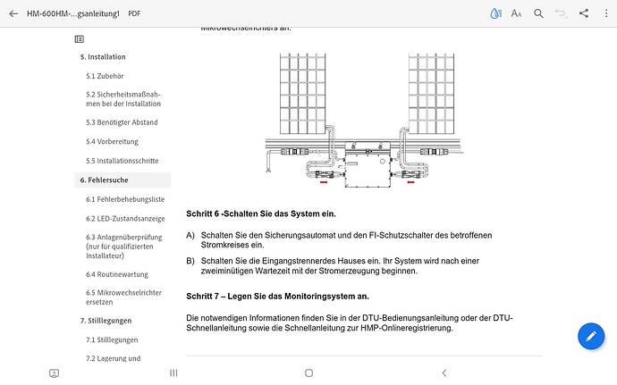

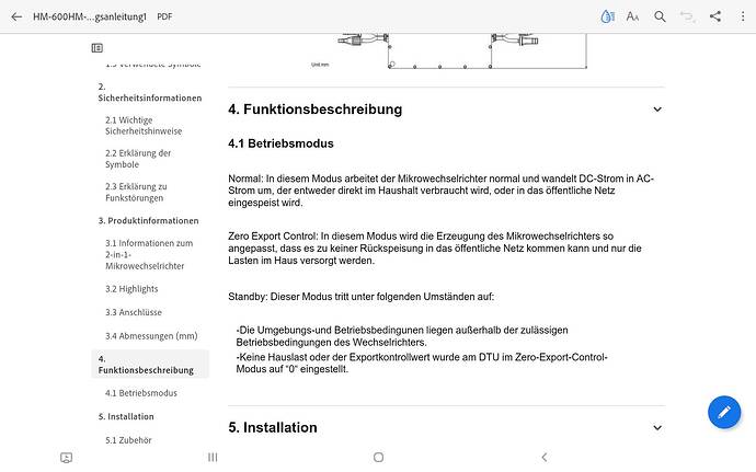

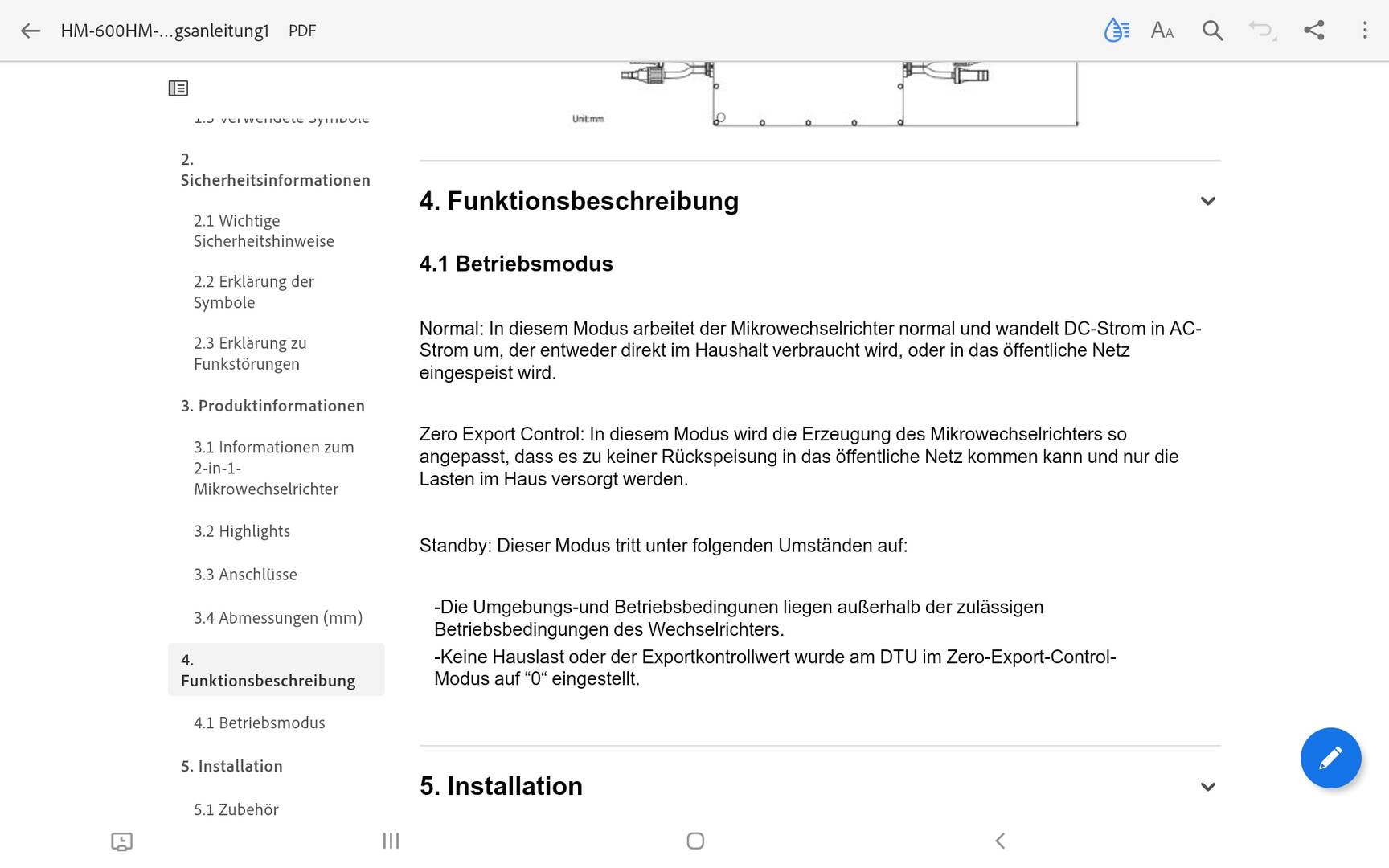

Ich habe mir die Anleitung vom hm600 runter geladen. Ist wohl so, dass man da keine notstrom Funktion hat, der wechselrichter also auch abschaltet, wenn keine netzspannung vorhanden ist.
Was hat es mit dem Modus "Zero Export control " auf sich ?
Dass der hm600 auch keine notstromversorgung zulässt ist bedauerlich, aber ich kann durch die leistungsdrosselung mein Hauptziel erreichen. Dass in Deutschland länger und öfter der Strom ausfällt, diese Gefahr sehe ich auch nicht.
