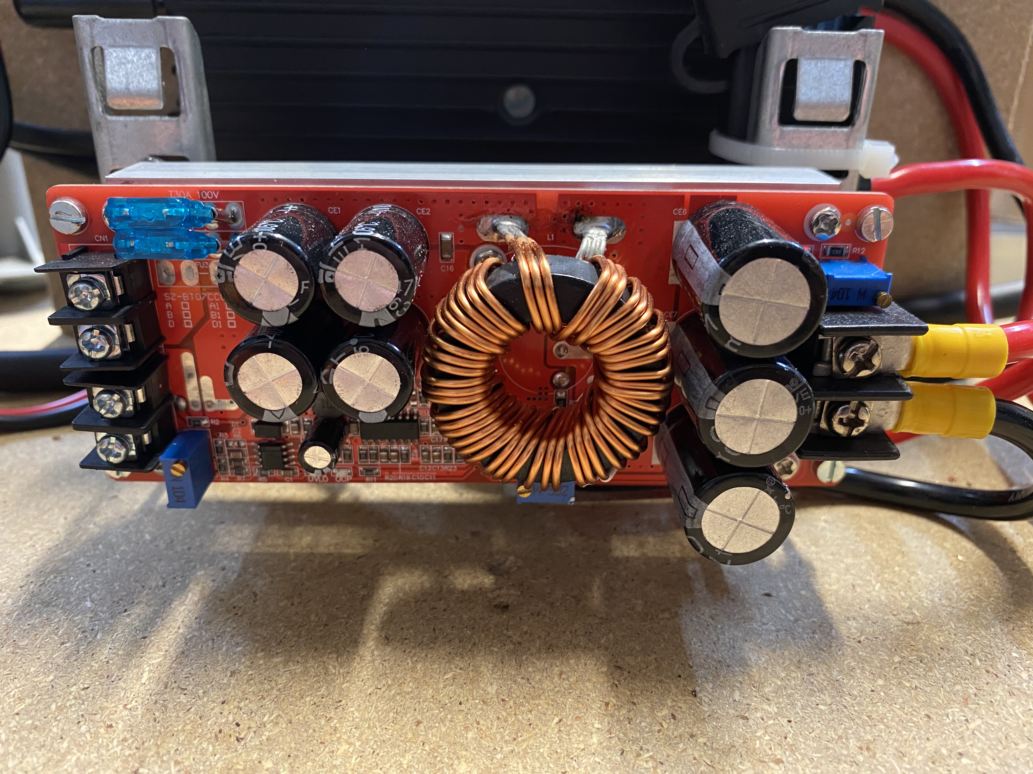

NAbend zusammen,
aus Tatendrang haben ich einen kleinen Versuchsaufbau gemacht:
Autobatterie -> DC-DC Converter -> Hoymiles HM300 -> Netz
Der DC-DC-Converter ist diese einfache 1200W-Version: Eingangspannung 10-60V, Ausgangsspannung 12-80V, Eingangsstrom max. 20A, max. Ausgangsleistung bei 12V = 240W, 24v = 480W usw.
Ich habe die Unterspannungsüberwachung (am Eingang) sehr niedrig eingestellt (, Poti nach rechts, rote LED aus und noch ein paar Umdrehungen weiter gedreht), die Ausgangspannung auf 24V eingestellt und den Hoymiles angeschlossen.
Nach kurzer Zeit beginnt er mit der Einspeisung, tastet sich ganz langsam hoch. Bei ca. 100W habe ich mit dem Poti für die Stromgrenze (unten, mitte) gegengearbeitet und versucht ihn auf 100W zu halten.
Das hat auch für eine kurze Zeit funktioniert. Dann brach kurz die Ausgangsspannung am DC-DC-Converter zusammen auf ca. 15V und der Hoymiles blinkte rot.
Nach einem Neustart lief es genauso, sobald der Hoymiles an meine eingestellte Stromgrenze kommt, versucht er die Leistung zu steigern, der DC-DC-Converter bricht ein und der Hoymiles steigt aus.
Das Ganze habe ich mit 22V, 24V, 32V und 36V getestet, der Effekt ist immer der gleiche. Ich habe auch versucht andere Leistungen zu fahren, gleiches Problem. :crazy:
Die Batteriespannung war bei der höchsten Leistung 11,8V, also ganz okay.
Ich frage mich nun: Ist der DC-DC-Converter fehlerhaft? Oder habe ich einen Denkfehler? Oder funktioniert diese Stromgbegrenzung mit dem Hoymiles einfach nicht?
Mit anderen Wechselrichtern wird das von einigen Leuten so betrieben, mit 80-100W Ausgangsleistung. Und bei 24V sollte ich doch außerhalb des MPPT-Bereichs vom Hoymiles sein. Oder?
Danke für jeden Hinweis. :slight_smile:
NACHTRAG: Ein Test mit 2x 12V 55W Leuchtmittel in Reihe bei 24V war unauffällig.
Einige Hinweise vorab:
Ich kenne den Wandler, habe etw 5 Stück hier, und benutze sie auch.
Ich habe die Spannungswandler Variante, mit einem anderen DC DC wandler an einem Chineseninverter vor Jahren ausprobiert und hier zum laufen gebracht.
( Ich bin davon weg, weil das ganze bei mir damals zu klein gedacht war)
Kann sein, dass die 36 V eventuell noch zu klein sind, ich habe damals bei 24 V Akku über 50 Volt benutzt, aus einem trickreichen Grund: wenn der Inverter beim mppt suchen einmal die Spannung auf die Akkuspannung runtergezogen hat, setzt die CC Begrenzung des Wandlers aus, und der Inverter kann beliebig Strom ziehen.
Bei dir ist es aber wahrscheinlich einfacher: 11,8 V dürften dem Wandler Zuwenig sein, vor allem bei 100 Watt. Sind etwa 10 A am Eingang, viel höher darfst du ohne Kühlung nicht gehen.
Ich benutze ihn bei 13,2 V, das ist schon ziemlich knapp.
Ich habe 12 A mit Kühler im Einsatz, 14 A ohne Kühlung ist mir abgeraucht.
War aber reparabel, der Mosfet im Eingang defekt.
Den kannste übrigens überbrücken, das ist nur ein Schutz gegen Verpolung am Eingang.

tatsächlich habe ich das jetzt ans laufen bekommen.
Eine Erhöhung der Eingangsspannung hat keine Verbesserung gebracht. Erst als ich die Ausgangsspannung DC-DC auf 40V eingestellt habe hat sich das Ganze beruhigt und ließ sich auch problemlos einstellen.
Im Bereich 24V bis ca. 35V scheinen sich der DC-DC und der Hoymiles nicht zu vertragen, warum ist mir gerade nicht klar. Man sieht aber das der Hoymiles etwas mehr Leistung ziehen möchte, dann kommt die Stromgrenze und beim DC-DC bricht die Ausgangsspannung zusammen.
Bei 40V habe ich dann über die Stromgrenze die AC-Ausgangsleistung auf 85W eingestellt, dann lief alles stabil. Die Erwärmung vom DC-DC war minimal, ich schätze 35 Grad.

Ein Wandler weiss ja, dass er Mppt normalerweise bei 80 % der Voc erwarten darf.
Also wird er bei der Suche auch ein bischen unterhalb der 80 % suchen, soweit wie der Programmierer das festgelegt hat.
Dabei darf er dann aber nicht bis auf die Akkuspannung runterkommen, weil dann die Strombegrenzung des DC DC aussetzt. Anscheinend bist du jetzt mit der Spannung hoch genug, dass das nicht mehr passiert.
Da kollidieren die wandlereigenschaften mit der Mppt suche.
Könnte auch umgekehrt sein, plötzlich sind die Schleusen offen, der hoymiles zieht... Und moeglichweise bis unter seine eigene Eingangsspannung.
Müsste man genau analysieren, falls es interessiert.
