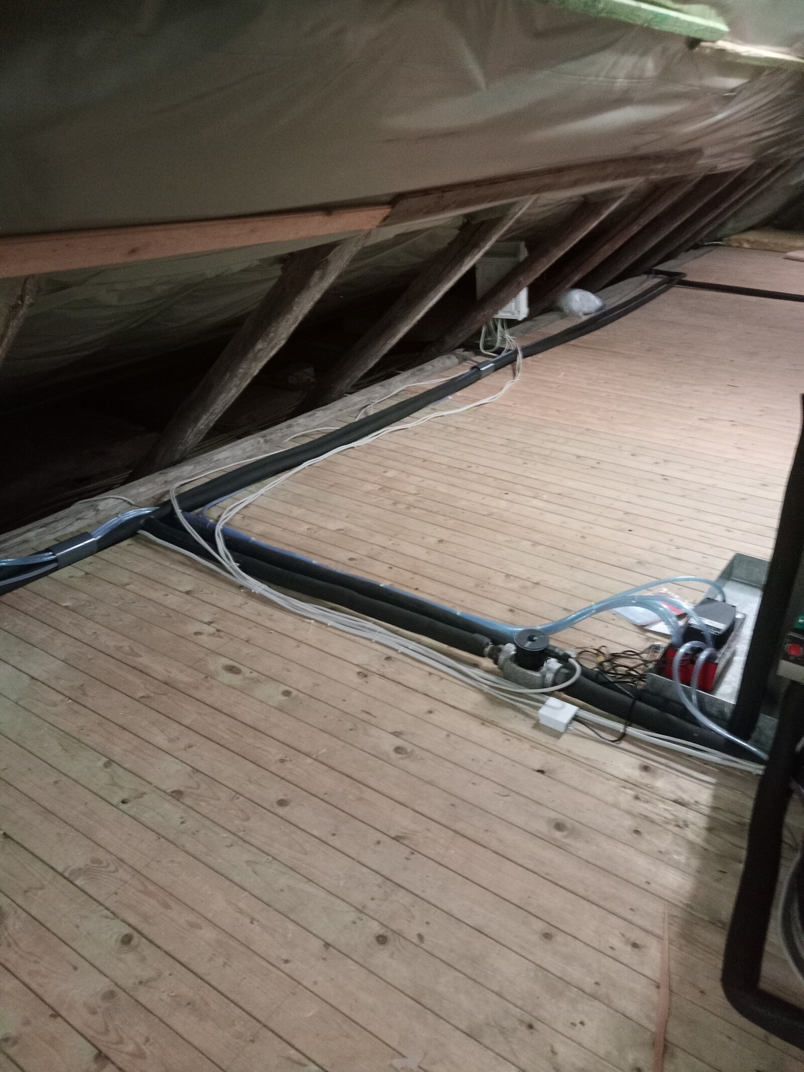

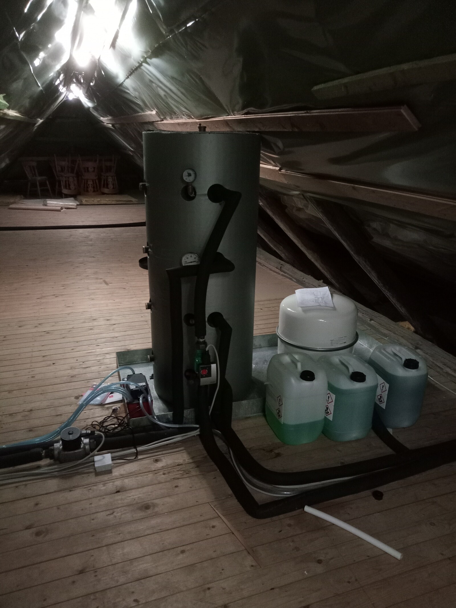

In unserer Firma ist ein System von Mundoclima verbaut, hat eine Außeneinheit, einen Pufferspeicher (Speicher für Wärme und Kälte).

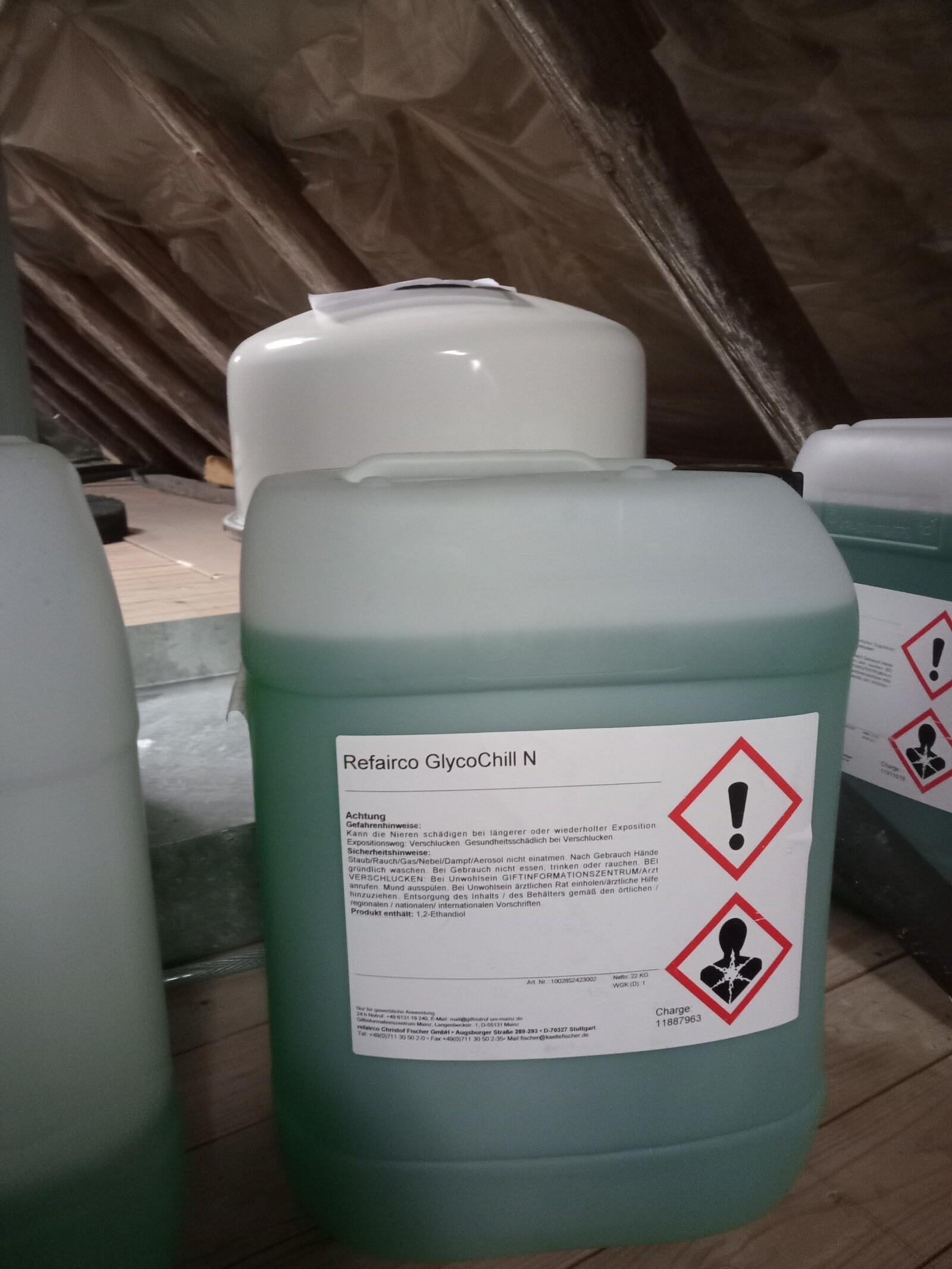

Das gute an dem System ist, dass das Wärme/Kälte übertragende Medium eine auf glycolbasierende Flüssigkeit ist, die man aus dem KFZ Bereich kennt.
Die Skalierbarkeit ist hier hervor zu heben, du kannst ein kleines 7 KW Modul Kaufen und "einfach" mehr Kassetten anhängen, entlüften, fertig.
Klar ist auch, das du, wenn du eine 7 KW aussuchst, zuerst nur 7 KW hast, wenn das bei -15°C reicht ist das OK, meine Anlage ist ein konstruktiver Sonderfall, sie "boostert" sich quasi selbst, Plus einer Solarthermie Anlage, da holt die Wärmepumpe aus 20°C noch 40°C raus.
Du kannst deine Anlage ja im Winter mit einem "Gewächshaus" vor Wettereinflüssen schützen und wenn die Sonne drauf knallt und das Häuschen aufheizt, sparst du schon dadurch Strom.
Ich gehe mal davon aus, das du dich mit dem System intensiver befasst, mehr Informationen einholst und nicht Blind einkaufst.
Das System ist für DIY wie geschaffen, denke ich.

Der Pufferspeicher macht im Normalbetrieb (Strom aus dem Netz) Sinn, da dieser in den kühlen Morgenstunden (Kühlbetrieb) "betankt" wird.
So ist die Anlage in der Firma vorprogrammiert.
Die Tankgröße ist hier auch wichtig, aber der wird wohl passend zur Anlage mitgeliefert, ich denke, dass das das Kaltwasserset ist.
Die Abbildung des Tanks fehlt, da sollte man nachbohren.
Fakt ist, je größer der Tank, desto länger läuft die WP aber muss nicht so häufig anlaufen, da muss man das "gesunde" Maß finden, falls es das überhaupt gibt, das Wetter ist wechselhaft.

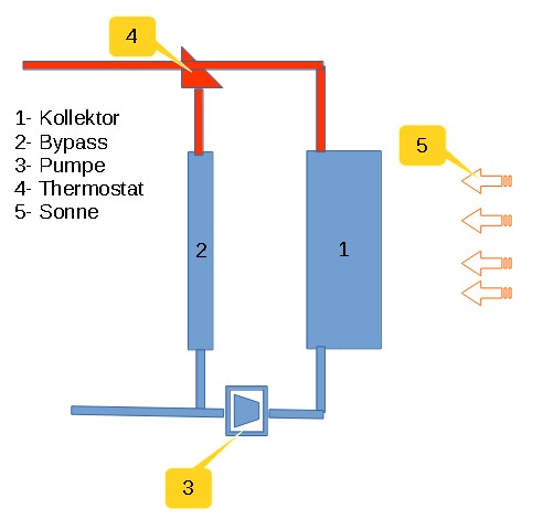

@Hamakavula kannst du noch mal erläutern wie du deine ST in das System integriert hast?
Ich suche seit Jahren schon nach einer Möglichkeit meine Gastherme durch eine WP zu ersetzen welche die Wärme der ST nutzt. Aber bist jetzt ist die beste Idee - Rücklaufanhebung für die Heizung und Vorwärmen des Brauchwassers. So wie jetzt auch bei meiner Gastherme...-

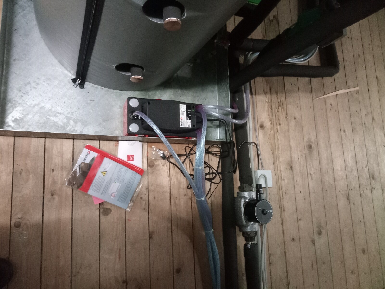

Bilder sagen mehr als Tausend Worte, die Anlage ist verkleidet und man sieht nix.
Ich mache eine schematische Darstellung dazu, die man entsprechend integrieren oder anpassen kann.
Das wird aber erst heute bzw. morgen Abend was.
Ich bin gespannt.
Bis jetzt konnte ich leider noch nichts hilfreiches finden zu dem Thema: ST in den WP Kreislauf einspeisen. Meistens wird davon abgeraten, aber harte Fakten ob und warum sich das nicht rechnet - sind leider Mangelware.
@tulamidan, hat etwas gedauert, viel zu tun...
Der Thermostat sitzt recht dicht am Pufferspeicher der Solarthermieanlage, die Pumpe läuft an, sobald die Temperatur im Solarkollektor über der Temperatur im Pufferspeicher ist, das Thermostat selbst öffnet erst, sobald das warme Wasser angekommen und die Temperatur höher als als im Pufferspeicher ist.
Der Pufferspeicher ist ein eigener Kreislauf, der entweder meine Heizungspufferspeicher direkt oder über einen zusätzlichen Wärmetauscher meine Poolpumpe beheizen ("pushen") kann https://forum.drbacke.de/viewtopic.php?p=17121#p17121 , der Kreislauf ist aber nicht eingezeichnet.
Wenn die Solarthermieanlage nur 25°C schafft, ist das genug, um meine Pool-WP zu pushen (den Verdampfer mit Wärmeenergie versorgen), an richtig sonnigen Tagen habe ich bis zu 80°C im Solar-Pufferspeicher, die "fließen" dann quasi direkt in die Pufferspeicher der Heizungsanlage.
