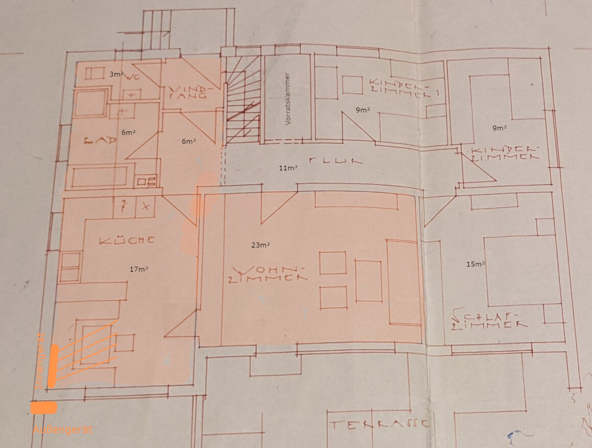

nachdem ich bereits eine komplette Dachgeschosswohnung mit Mitsubishi-Splitklima heize und restlos begeistert bin, soll nun die nächste Wohnung folgen.
Diesmal gibt es allerdings keinen zentralen Installationsort und ich weiß einfach nicht, was ich mit den hinteren drei Zimmern machen soll.
Am allerbesten wäre wahrscheinlich in jeden Raum eine Anlage, aber die guten Geräte gibt es meist erst ab 2kw Heizleistung, was für die kleinen Räume zu viel sein dürfte.

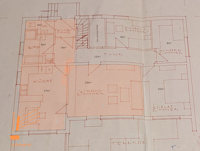

Der vordere Bereich (rot unterlegt) ist relativ einfach. Den Bereich soll eine 3,5kw Daikin heizen
Wie würdet ihr das machen?
Ziele:
1) Ausschließlich mit Klimageräten heizen. Ölheizung ist aus. Mauerwerk muss also frostfrei bleiben
2) Kinder und Schlafzimmer müssen irgendwie auch beheizbar sein, aber voll funktionsfähig bleiben -> soll heißen: Die Türen müssen geschlossen werden können
3) Temperatur in Kinderzimmer soll mindestens 21 Grad ermöglichen, die vorderen Räume reichen 20 Grad. Hier gibt es zum weiter aufheizen einen Kachelofen.
Hängt viel davon ab, wie gut gedämmt da Haus ist. Wenn schlecht isoliert, geht viel Leistung aus jeder Außenwand, also muss auch viel Energie in jedem Raum nachgeheizt werden. Und das klappt dann nur unzureichend, wenn nicht im Raum selbst geheizt wird. Denn dann müsste die Wärme von anderer Stelle über natürliche Luftbewegung in den Raum kommen. Das ist aber sehr wenig Wärmeleistung, die da in die Räume geht, das reicht nicht.
Und auch noch wichtig ist das Heizverhalten: Wenn man 24/7 durchheizt und die Zimmer auf Temperatur hält, braucht es nur relativ wenig Energie, die man in die Räume bringen muss. Muss man hingegen von 16 Grad wieder hochheizen, braucht man in überschaubarer Zeit recht viel Energie.
Das ist klar.
Nur durch die verwinkelte Anordnung der Räume und dem Bedürfnis auch mal die Türo geschlossen zu halten, würde es wahrscheinlich selbst bei einem extrem gedämmten Haus kalt werden in den Zimmern.
Irgendwie muss die bewegte warme Luft ja in die Zimmer kommen. Nur über die Innenwände kann ich mir das selbst in einem Passivhaus nicht vorstellen.
Gibt es denn Empfehlenswerte Anlagen für einzelne kleine Zimmer?
Bei 9-15m² werden die normalen Daikin/Mitsubishi selbst im Winter zu takten beginnen, denk ich.
Ich denke, du wirst nicht umhin kommen, auch in die kleinen Räume Anlagen zu setzen. Es sei denn, du baust eine zentrale Lüftungsanlage ein, was nachträglich schwierig umzusetzen ist.

Vielleicht kannst du die 2 Kinderzimmer ja durch Lüfterlösung miteinander verbinden, so dass nur eine Klima für beide Räume benötigt wird.
Und Schlafzimmer - da reichen doch eigentlich 16 Grad. Da kann man doch tagsüber auch die Tür offen lassen.
Wie gut ist denn deine Bude gedämmt? Hast du einen U-Wert der Wände?
Das mit dem Verbinden der Kinderzimmer ist vielleicht garkeine schlechte Idee.
Und das Schlafzimmer kann eigentlich auch fast immer tagsüber offen stehen.
Die Wohnung ist ungedämmt und mit 36er Ziegeln gebaut.
Aber für die paar wirklich kalten Wochen wird mit dem Kachelofen zugeheizt.
Die Klima muss eigentlich nur die Kinderzimmer auf annehmbare Temperatur bringen und die Wohnung sonst frost und schimmelfrei halten.
Hab mal eine verrückte Installation gesehen, da ragte die Split-Klima durch die Trennwand, so dass ein Innengerät beide Räume gleichzeitig heizte/kühlte.
Schallschutz ist eine kleine Herausforderung, wenn du beide Zimmer mit Lüfter verbindest. Aber da gibt es bestimmt auch schon Lösungen.
Ungedämmt spricht auch nochmal dafür, dass die Kinderzimmer eine eigene Wärmequelle brauchen, zumindest eines davon und dann mit Lüfter.
Wir haben hier eine ähnliche Situation, was die Wände angeht. Wenn wir die Tür offen lassen, wird im Winter der nicht beheizte Raum nicht wärmer, als 16 Grad, obwohl die beide direkt nebeneinander liegen. Türbreite 80cm.
Puh, das mit einem Gerät für 2 Räume bedarf aber enormen Mauerwerksbearbeitungen. Ich glaube das lasse ich mal lieber, aber funktionieren würde das mit Sicherheit.
Das mit den 16 Grad hätte ich nicht gedacht. Dachte aufgrund der bewegten Luftmasse würden sich auch Räume auch allmählich nur über die Türe aufheizen.
Gut zu wissen, aber im Schlafzimmer kein riesen Problem.

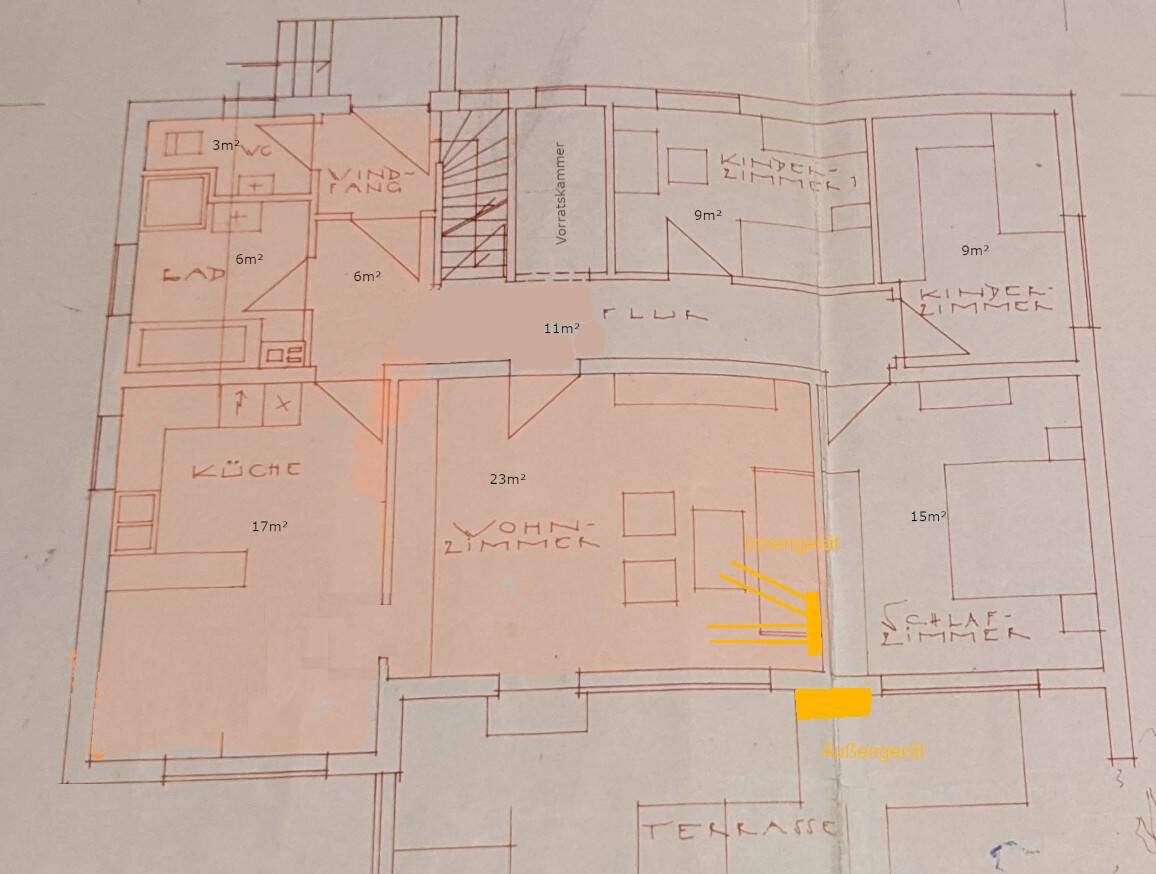

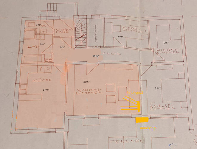

Es wurde nun nochmal etwas umgeplant.
Das Innengerät kommt nun doch ins Wohnzimmer.
Es bleiben noch einige Fragen, bevor ich die Planung abschließe:
Welche Leistung würdet ihr für diesen Bereiche nehmen. Wichtig ist, dass Wohnzimmer, Esszimmer und Küche relativ warm werden. Die restlichen Räume reicht es, wenn es "überschlagen" ist.
Ich würde gerne eine Daikin verbauen.
Spricht etwas gegen dieses Set? FTXTM30R
Hat dieses Set WLAN? Auf manchen Seiten ja, auf manchen steht nichts davon...
- Bis zu welcher Leistung können die Daikin herunter modulieren? Können auch die 3,0/3,5kw Modelle bis 100w runter?
Wüsste jetzt nicht, was dagegen spricht, wenn die Leistung passt. WLAN sollten alle Perfera von Haus aus haben.
Mit 3kW bist du bei dieser zu beheizenden Fläche bei einem Haus ohne Dämmung eher an einer unteren Grenze. Wenn du aber ggf. zuheizen kannst, macht das ja nicht unbedingt was.
Hauptproblem wird der Temperaturabfall von Zimmer zu Zimmer sein, den wirst du auch durch eine größere Anlage nicht verbessern können.
Was ich so gehört habe, dürften die bis 100 Watt runter modulieren.
Ich werde zur Sicherheit die 3,5kw Variante aus Italien nehmen: rxm35r-ftxm35r-kit
Was ich völlig unerwähnt gelassen habe, ist die Tatsache, dass im Wohnzimmer/Küche auch ein Kachelofen steht.
Die Klima soll also nur eine Grundtemperatur von 18 Grad halten, und das (so hoffe ich zumindest) wird die 3,5kw auch bis ins Bad schaffen bei geöffneter Türe.
