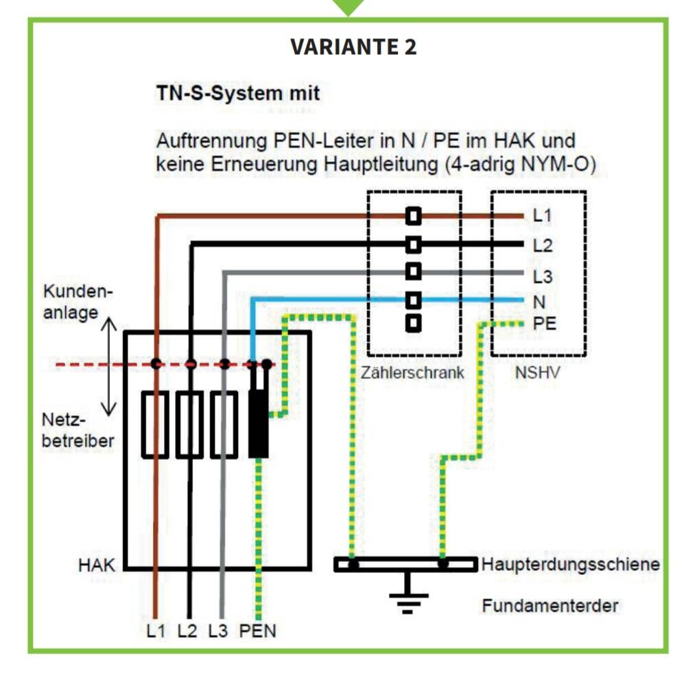

vielleicht Hilft dir das hier weiter:
Netzumstellung_TT-TN_Juli_2017.pdf (1.95 MB)

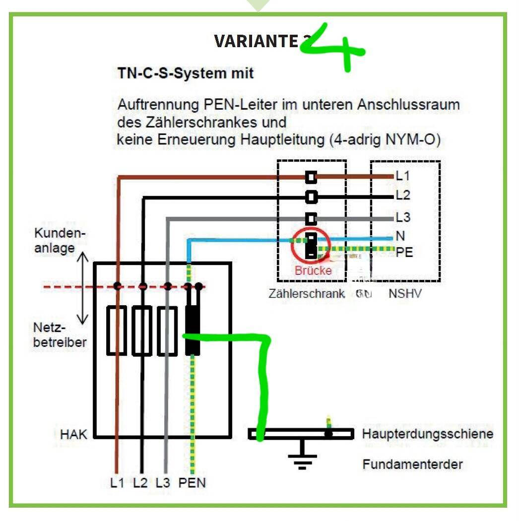

Es werden 3 Möglichkeiten aufgezeigt wie eine Kundenanlage von TT auf TN umgebaut werden kann.
Meine ist aber keine von den 3 ? wenn auch augenscheinlich die Anlage bereits in den 90-gern auf TN umgerüstet wurde.
Ich habe es einfach Variante 4 genannt:

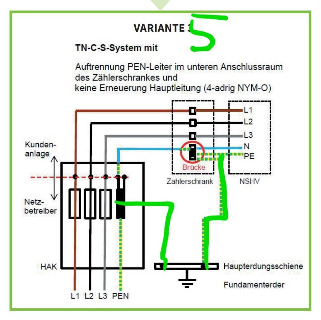

Würde ich den Überspannungschutz zusätzlich mit der Potenialausgleichschiene verbinden, ergäbe sich Variante 5:
Und schon hätten wir eine Schleife mit dem PEN gebildet. Das war jam eine Frage, ob dies so OK wäre?
Möglich wäre eine andere Variante (Variante 2), die auch in dem Dokument vorgeschlagen wurde:
Ich müßte nur, nachdem ich die zusätzliche PE-Leitung gezogen habe, die Brücke zwischen PE und N im Sicherungskasten trennen.

Ich habe mir die Antwort mittlerweile selbst gegeben ?
Variante 5 fällt aus, da in dem Fall der Strom von N sich aufteilt und zum Teil über den PE und die Erdungsschiene zum HAK fließt.
Habe es Test halber so angeschossen und nur den Staubsauger angemacht, ich konnte mit der Stromzange über 0,5A am PE messen.
Habe die Variante 2 realisiert und alles ist tutti. Brücke am PEN-Übergang entfernt, 16mm² vom PE zur Potentialausgleichschiene gezogen.
Ich habe alle starken Vebraucher eingeschaltet (DE / Herd usw...) bei 29kW war der Ableitstrom über PE nur ca. 60mA
Alles andere ist keine Alternative, da ich in der gesamten Hausinstallation bis jetzt keinen reinen PE hatte.
Da würde sich in Zukunft z.B. eine Hilfserdung in der Installation verbieten.
